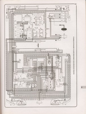

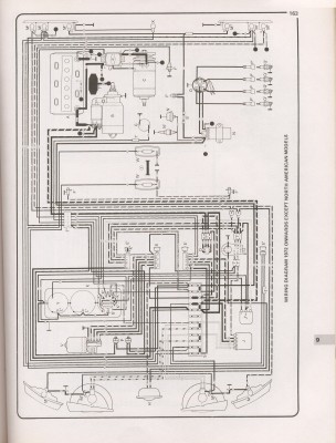

Voilà ce que j'ai concernant le schéma elec T2.
J'ai deux schéma pour les modèles 72, le premier pour les versions européennes et l'autre pour la version US à toi de trouver celui qui correspond :
Schéma Europe
Schéma Europe
Legende Europe
Legende Europe
Schéma US
Schéma US
Legende US
Legende US
