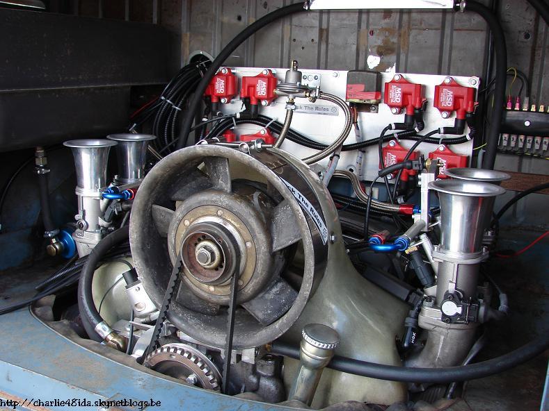

Les bobines crayons sont pas forcément conseillées pour des applications performance pure, elles sont utilisées bien souvent ou la place/poids sont limités. Il existe chez MSD par exemple des bobines Hi-perf qui peuvent convenir:
Bon la il y en a 8!

Il a 2 bougie par cylindre ?
l'allumeur sert de capteur de phase ?
il n'est donc pas a etincelle perdue :scratch:
(ce qui serait un sacrilege pour une aplication perf )
Messages : 2667
Re: L'allumage, du plus simple au plus compliqué
Boitier DTA, je pense que c'est un S80 pour avoir 8 sorties indépendantes, le faux allumeur est le capteur d'arbre à cames pour l'allumage à bobines séparées (faut bien savoir sur quel cylindre est le moteur) et je pense injection full sequentielle.
dangerous
Messages : 1016
Localisation : NIZZA
Message par dangerous »
oui c'est ca un capteur de phase :wink:
Ca doit flasher dur la dedans :biggrin:
