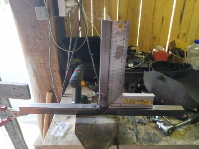

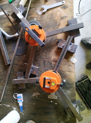

Voilà l ébauche du bordel.
Sur la partie en T il y aura un reglé cela ira sur les roue arrière et ce servira a dévoiler les tête laser.
Il faut que je confectionne une tige de 2 m avec les portes cible.
Désolé pour les soudures elles sont dégueulasse.
Re: White lady
Bon pas top mes support ferraille. Je vais cogiter sur un truc a fixer a la place du cabochon Porsche ça aura au moins le mérite d être parfaitement centré sur l axe du moyeu
Re: White lady
Je vois pas ce que tu dis, OK, dans le trou du cabochon ça sera directement centré, mais l'important c'est pas le look, c'est que ça fonctionne et bien, continue !

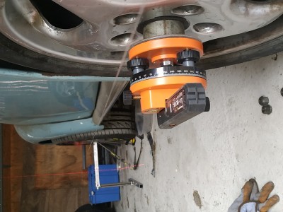

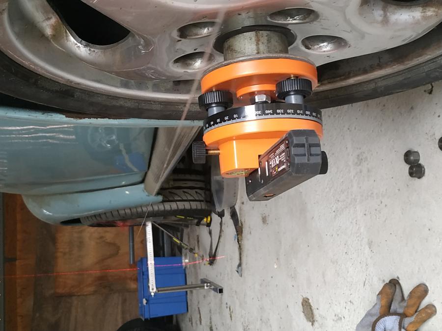

J ai revu ma copie et c est bien mieux.
Reste a faire l autre côté et l outils est opérationnel.
