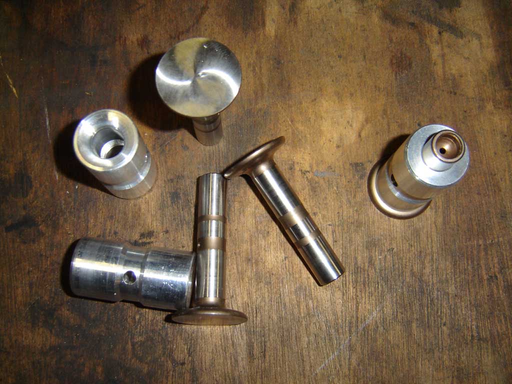

Re: question poussoirs!
Ces poussoirs peuvent être fourni avec des bagues alu pour bloc T4/WBX/CT ou T1, ici le montage est effectué sur un bloc T4.
Deux outils sont nécessaires pour les monter, ils m'ont été prété par le pro chez qui j'ai acheté mes poussoirs (car concept). Le premier permet d'usiner le haut des logements de poussoirs du bloc T4 vu que les poussoirs ont un plateau et que les poussoirs T4 n'en ont pas il faut faire de la place. J'ai descendu la hauteur des logements pour que les bagues soient affleurantes du bloc quand leurs trous de lubrification sont alignés avec ceux du bloc. Le deuxième outil sert à mettre en place les bagues, dans un premier temps il faut chauffer le bloc dans un four thermostat 7 :mrgreen:
Les bagues ont fait un tour au congélateur, ensuite il suffisait de les emancher avec l'outil fourni jusqu'a qu'elles affleurent du bloc.
J'ai monté avec ça un Schleicher 332° qui avait déja tourné et je n'ai eu aucun problèmes depuis 15000kms.
