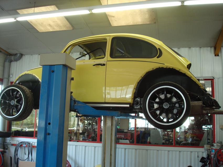

bon voila la suite du dimanche...

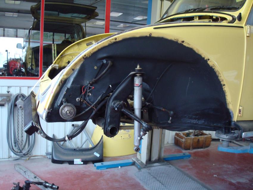

montage des barres triptyque et de la barre anti-roulis modifier.

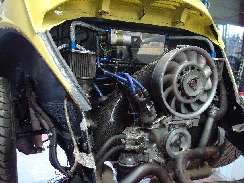

est je commence la mise en place du bourrin...
durites est filtre a essence.
boite de mise a l'air du moteur.
c'est une fois le moteur monté que les problèmes commencent...
les goujons du moteur sont trop court... ya pu qu'a métre des longs...
mais l'embrayage ne prend son point dur qu'au 3/4 de sa course!!
HELP!!! c'est déjà arrivé lors d'un de vos montage???

bin justement je viens posté l'énervement du dimanche.
j'ai pas pu bossé dessus depuis un moment... mais j'ai mi un grand coup...
train avant: changement des bagues (mortes).
finition moteur: durites, électrique...échappement ect...
montage étriers et purge du système de frein.
