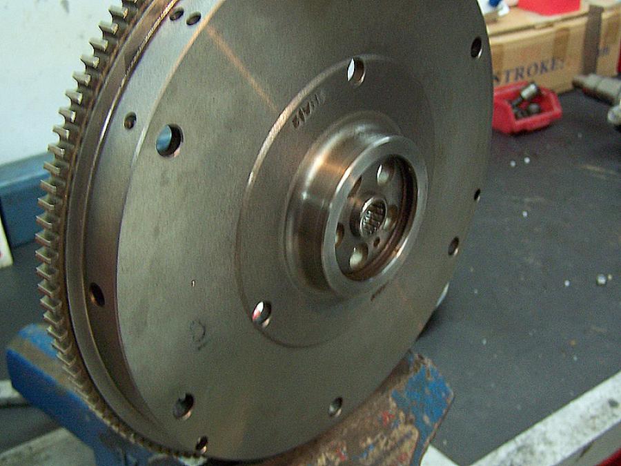

perso, je ne l'ai pas laissé, parcontre j'ai mis une douille à la place pour éviter que le roulement placé dans le volant moteur ne parte au fond du vilo ...

merci jacquo pour les photos, dc je perds pas la boule
je viens de vérifier sur mon moteur que je viens de déposer, le roulement reste bien en place dans le volant moteur

Merci pour ces explications.
Par précausion, j'avais déjà enlever le roulement du vilo.
Par hasard tu n'aurais pas la cote en profondeur de la douille car j'ai pas encore déposer le volant moteur à l'usinage et autant faire les 2 en même temps.
Lionel
