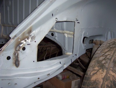

Perso, en m'inspirant de l'idée de chez Hookys mais en corrigeant le coup d'avoir 9 vis a défaire (et a resserrer ensuite)j'ai fais ça,
C'est full acces
ET ça tiens avec un seul dzus coté gauche
Et deux du coté droit:
Ça tiens pas mal et ça a l'air suffisamment étanche, de toute façon l'étanchéité vas être renforcer para un profil en caoutchouc.

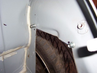

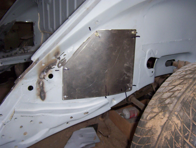

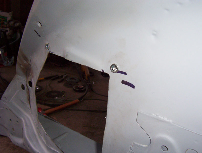

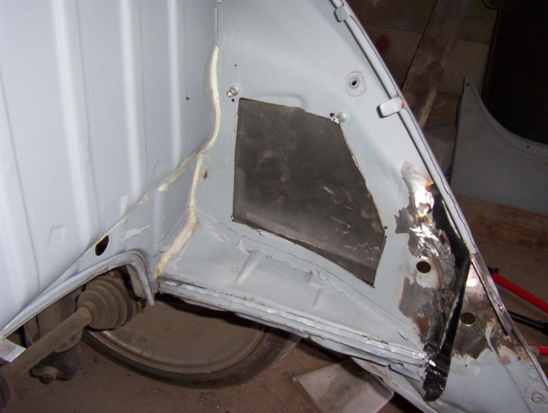

Re: Trappes accès aux carbus
voilà, je suis sur mes trappes !
j'ai coupé dans mes contre-ailes pour faire les ouvertures,
j'ai refait les tôles pour fermer le tout
fixations par écrous sertis au niveau de la coque, et vis côté trappe.
sur les photos, on ne voit que 2 écrous sertis, les autres ne sont pas encore mis.... :wink:
