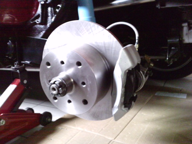

Les étriers de BX adaptés avec platine maison
P051010_13.240002.JPG[/attachment ][attachment=1]P051010_13.240001.JPG
