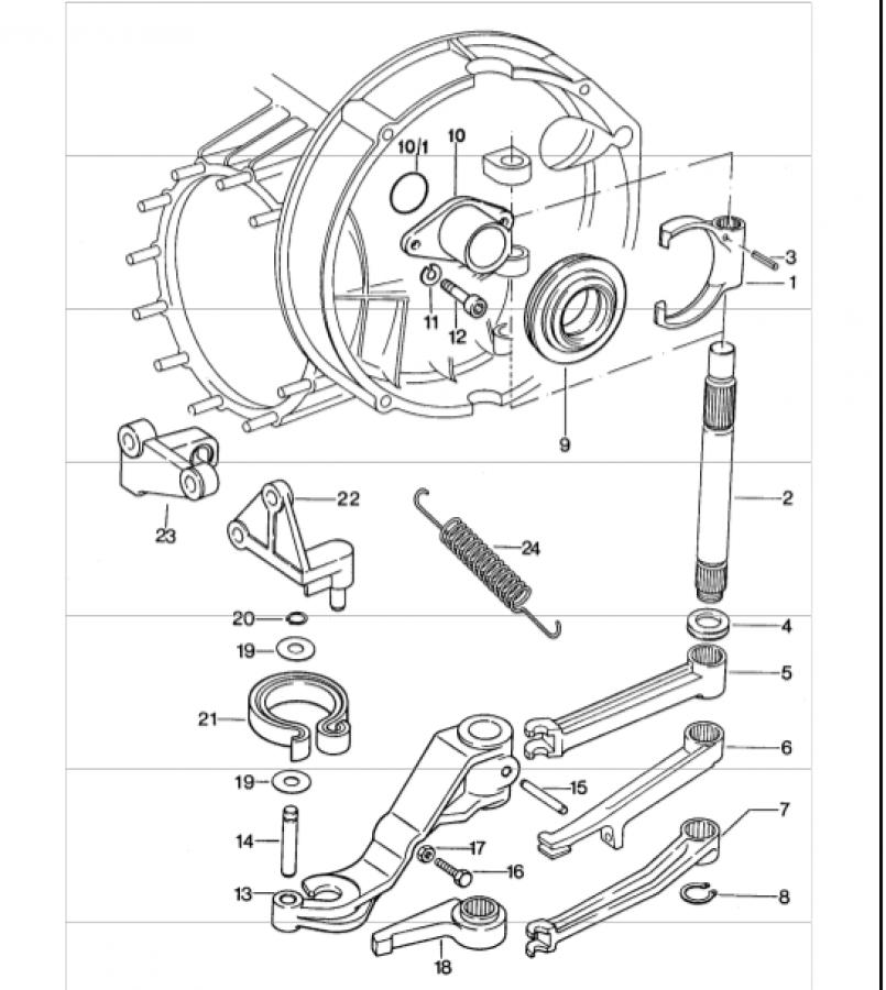

je n'arrive pas a trouver quelle boite 915 j'ai ...
je regarde sur le PET Porsche -77 et 77-83 mais rien ...petite incomprehension aussi sur le guide de butée en fait sur ma boite c'est un tube, sur le pet c'est un tube vissé par 2 vis .... la cloche n°915 301 101 OR
le carter principale sur le coté n° 915 301 102 OR
le couvercle dessous n°915 303 221 OR
le nez de boite n°915 301 301 OR

Re: boite 915
moi j'ai pas d'autres numeros, apres faut ouvrir et compter les dents du couple conique.....
pareil j'ai la piece 13 mais pas la 5 ou la 6 ou la 7 .....

Re: boite 915
selon le modèle c'est la 13 qu'il te faut avec le 14/18/21/22 …
et j'espère que ce n'est pas le cas…
car c'est introuvable, j'ai patienter 2 mois pour en trouver une…
et je crois bien que c'est M-ric qui m'avais passé l'adresse…
et au vu de tes photos il me semble que c'est ce qu'il va te falloir…
