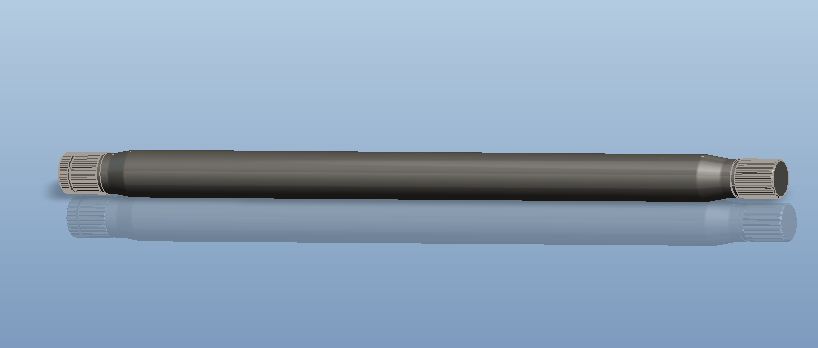

bon voila les hybrides.... y a plus qu'a tailler :biggrin:

oublie pas le traitement thermique de surface, et seulement sur la moitiée de la longueur des cannelures
Re: PPP project n°1
TurboR a écrit :oublie pas le traitement thermique de surface, et seulement sur la moitiée de la longueur des cannelures
traitement oui mais lequel ? trempe ou nitruration ? et pourquoi uniquement sur la moitié des cannelures :suspect:
TurboR
Messages : 362
Re: PPP project n°1
Message par TurboR »
la moitié pour eviter le mattage, l'autre moitié pour ne pas etre cassant.
INDUCTION maintenant je sais pas exactement, l'idéal c de poser la question a NTN ou GKN (nos fournisseur quand je bossait chez Renault)
Re: PPP project n°1
ok donc c'est une trempe superficielle merci de l'info ;)
TurboR
Messages : 362
Re: PPP project n°1
ppp a écrit :ok donc c'est une trempe superficielle merci de l'info ;)
ouais sur 2-3mm de profondeur

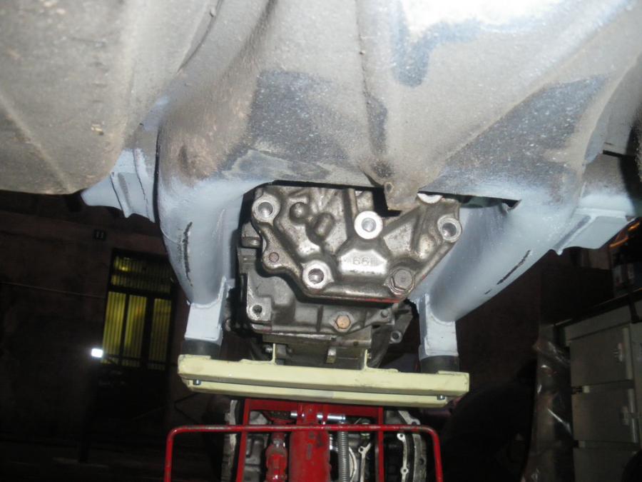

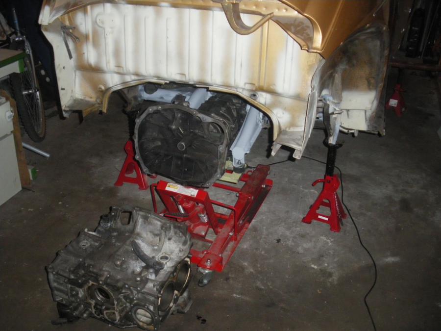

sinon pic's du jour :rambo:
Re: PPP project SUB 4x4
oh la pauvrette , elle est toute découpée maintenant... :mrgreen:
