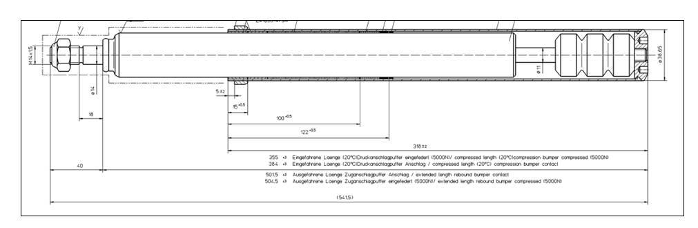

les sub sont super grand en fait le probleme c'est que la fix d'amorto de cox est assé basse par rapport a une voiture classic du fait que normalementt il n'y a pas de cardans.. :biggrin:
j'ai trouver ça mais c'est pour des B6 a voir ce que ça donnerai pour des B8
Re: PPP project SUB 4x4
un autre plan en mieux si ça interesse quelqu'un
Message par NiToOoOo »
ppp a écrit :un autre plan en mieux si ça interesse quelqu'un
Il éait fait pour toi celui là... (Cf.le cartouche F4-PXX) :lol:
