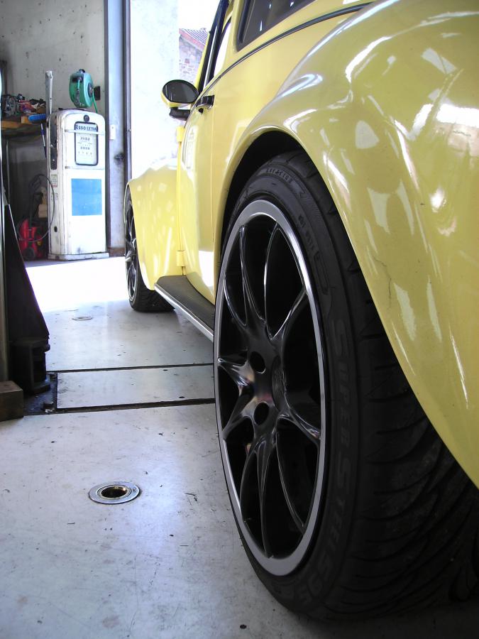

- teteuch31
- Messages : 537
Re: MexicooOOOoo!
voila quelques tof.
