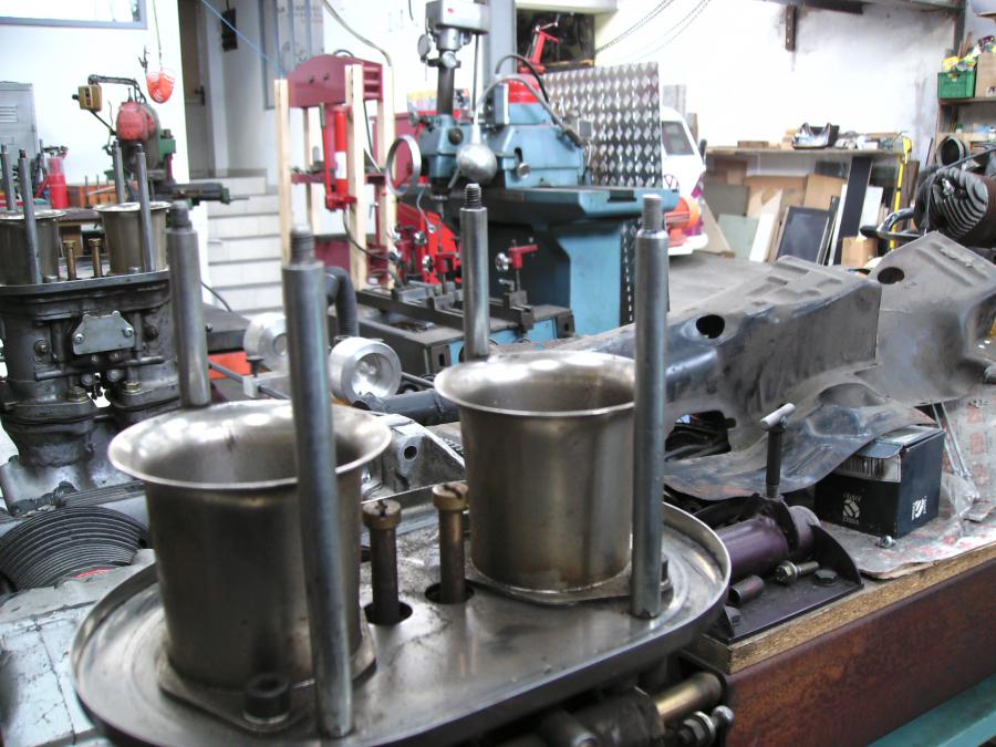

- teteuch31
- Messages : 530
- Moteur : 16,17 et 24...
Re: MexicooOOOoo!
voila quelques tof.
