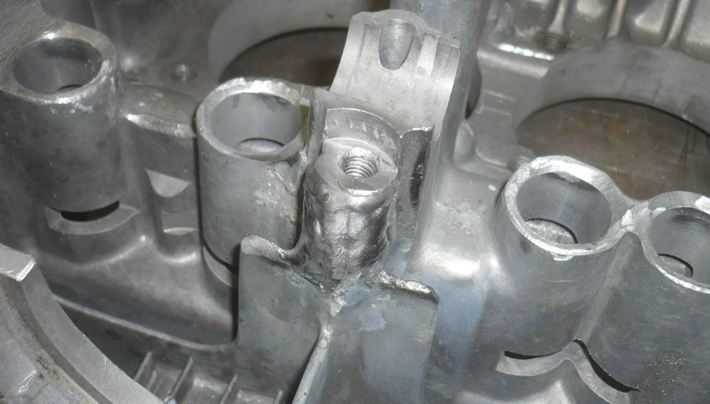

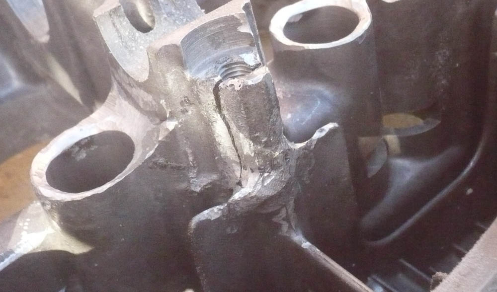

ouai j avais bien usiné les puits , il y avait pas mal a enlever
j ai trouvé l origine du claquement ........ je suis vraiment un naz ............ a noté que le poussoir a bouffé l aac , sans traces sur le poussoir

avant, samedi matin…
après, il repart lundi matin…
- Messages : 660
- Localisation : rennes
Re: 1200 german
yes ! merci mec t est un chef

J'ai eu un mail sur les instructions de montage de RS-motor sur ces poussoirs:
I forgot to tell you how to build in the lifters.
First you have to mill the case. The distance between the lifters to the cam shaft nose is 1 mm
and lifter cylinder number 4 exhaust side distance to bearing 1 mm. You have to work the camshaft
on the first bearing, this is very important.
Ceci expliquant surement celà.
- Messages : 660
Re: 1200 german
ah si j avais cette info je me serai pas fait avoir !
quand j ai travaillé le bloc pour avoir du jeu entre poussoirs et bloc , forcément j ai fais ca cames levées a fond , mais ca ne mets pas venu a l esprit de regarder dans l autre sens , vue la tète large des poussoirs c est logique que ca touche

J'avais fais l'usinage de la'arbre à cames avec mes poussoirs 45gr car ça touchait aussi à cet endroit.
