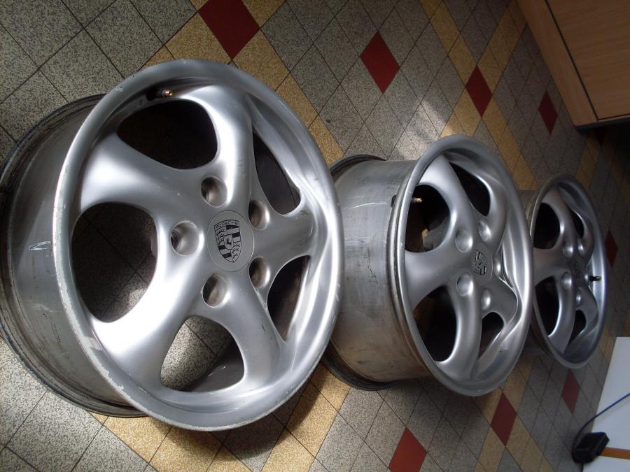

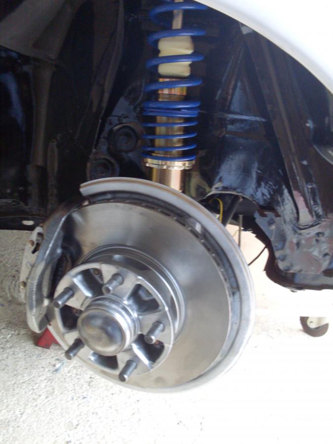

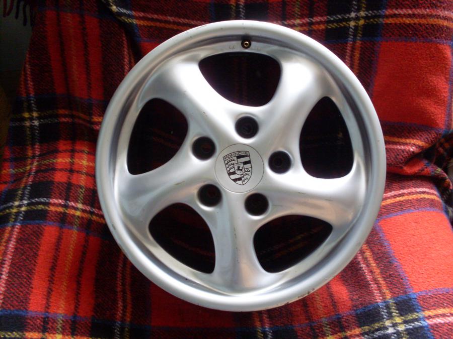

donc des bonnes choses sont arrivés :

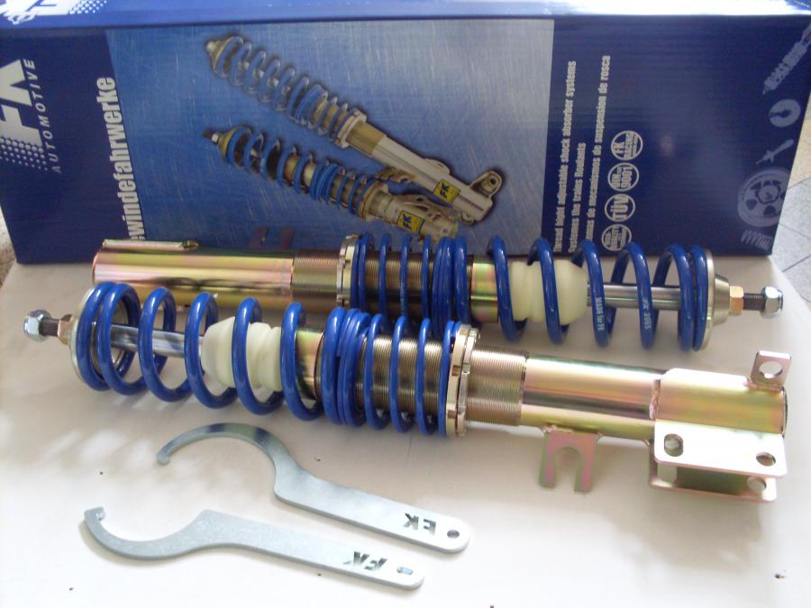

les combinés filetés FK ( merci a kevin pour l info, prix promo defiant toute concurrence a quasi 50%)

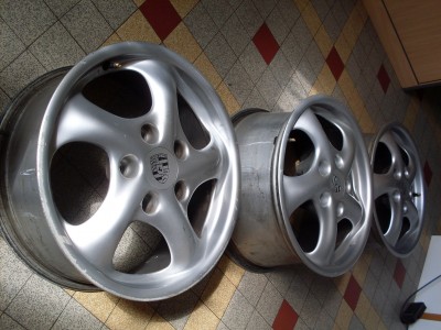

les jantes de 966 en 17X7 ET 55 et 17X8.5 ET 50 ( exit les repros de cup de merd..)

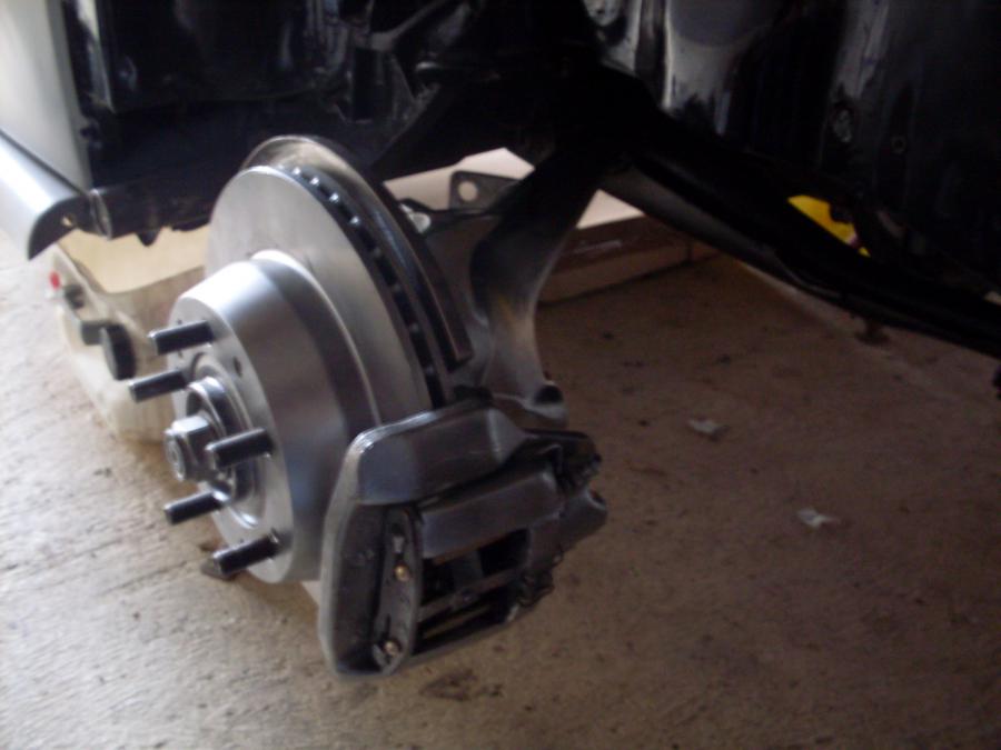

les demis train de 944 sont finis :
les fusées sont passées a l usinage pour la bague de rotule. un petit essais avec les combinés

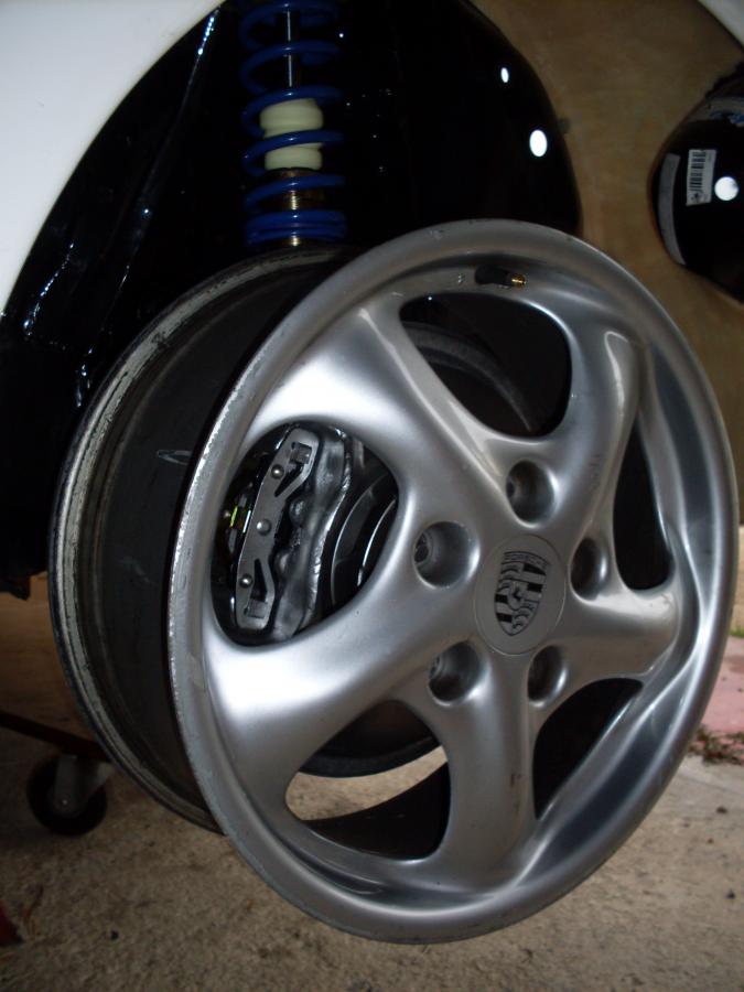

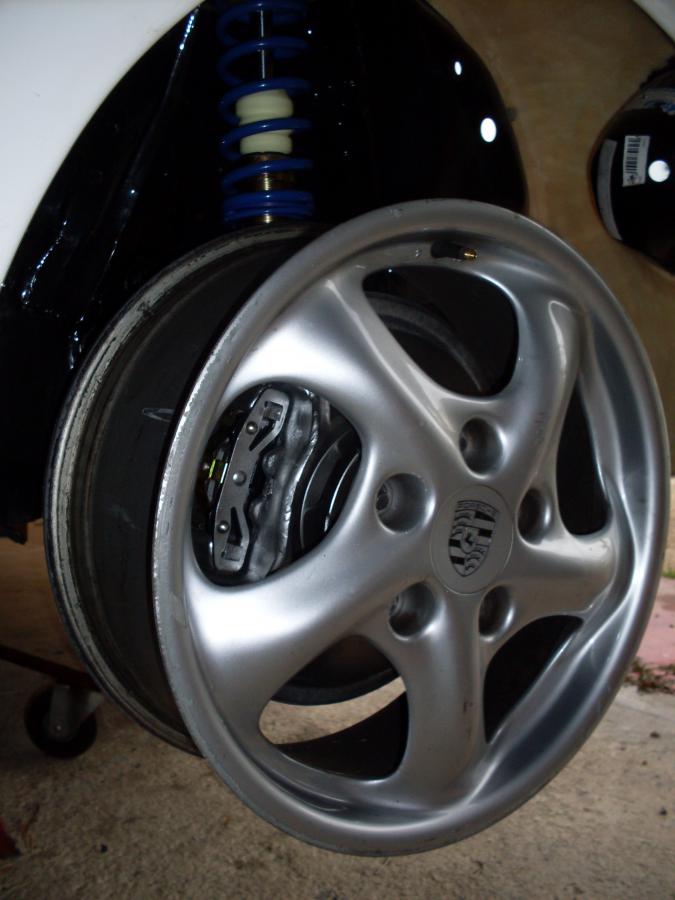

pendant que j y etais un essais avec la jante en 17x7. il faut une cale pour faire ressortir la jante. elle se cache un peu de trop sous l aile en +4. et c est un peu limite meme avec les combinés.

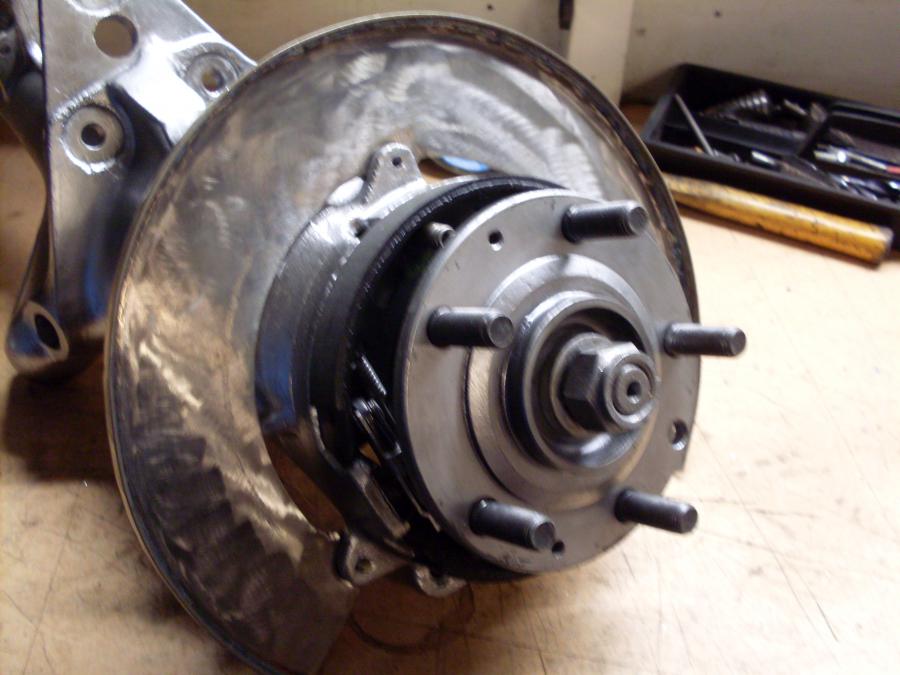

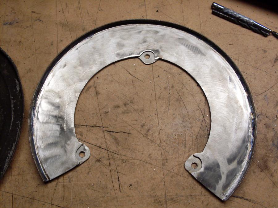

pour les demis train ar, j ais fais des caches poussieres home made en inox

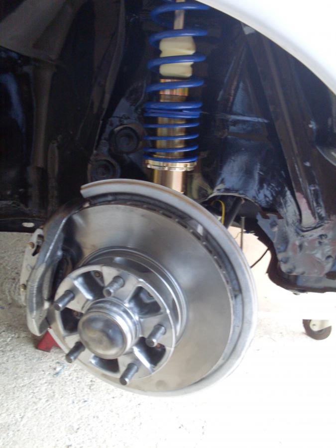

en attendant les combinés filetés, les lames et rotules uniball facon Mr PPP, j ais fait un montage hybride train de 944, barre de torsion et couvercle d'orgo , lame home made

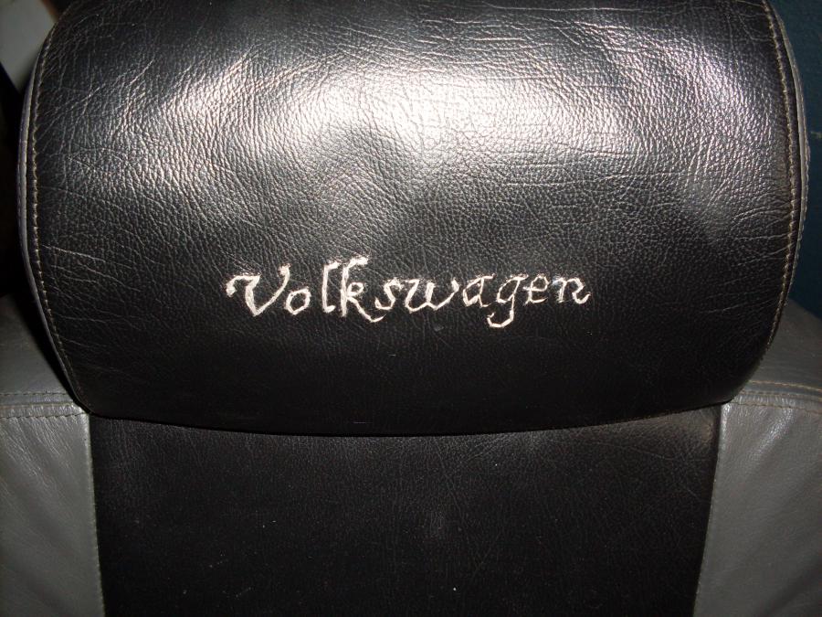

OH; oui ! et puis c est décidé je modifie mon interieur, je supprime le logos qui font un peu de trop.je refait le revetement du tableau de bord et les panneaux de porte en cuir gris foncé. j ais chopé l adresse d'un sellier juste a coté de chez moi
et je garde juste le logo sur les appuie tete des sieges avant ( sympa la petite couturiére

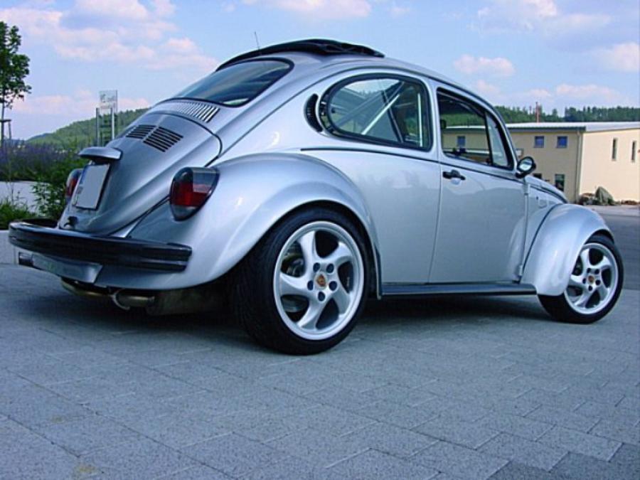

et puisque mon projet prend forme, voila a quoi il ressemblera ( sans les ailes cup)
bon je sais , un topic pour chaque vehicule, mais je ne peus m empecher ( promis apres j arrete !), voila pourquoi COMBI'naison 1303 parfaite, le combi ressemblera a celui ci avec les jantes de 996 aussi

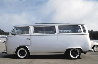

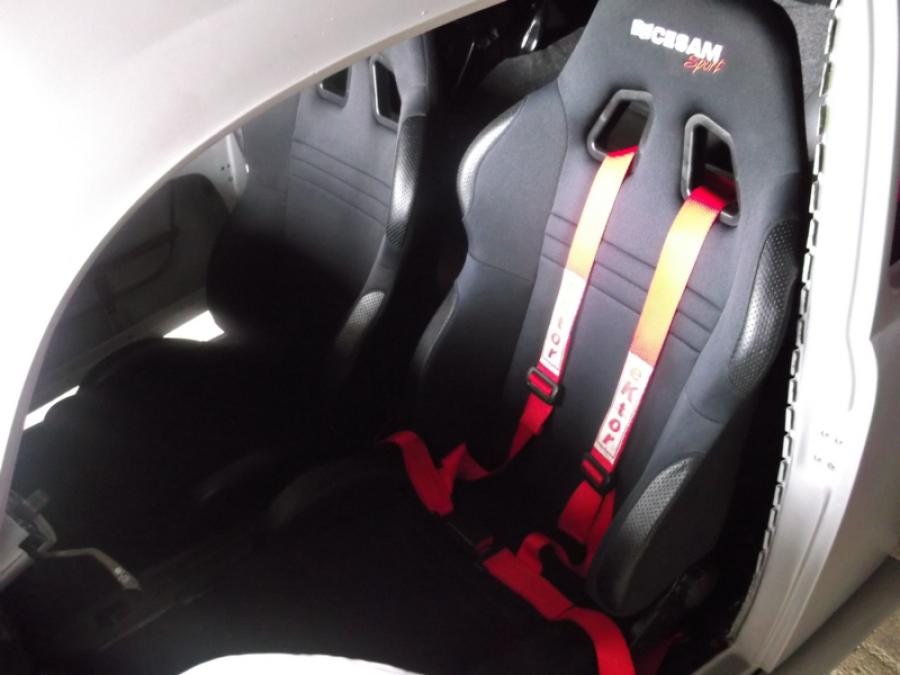

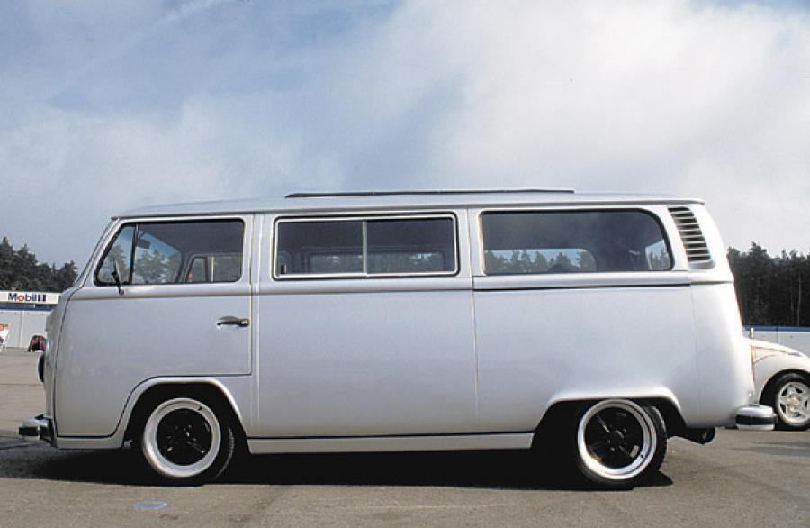

changement de programme pour la 1303 ce ne sera plus l autobahnkiller mais la racer daily cup maintenant :
en projet un arceau six point inox homologé et un mechant T4 pour attaquer de la piste
avec le bay qui servira de camion d'assistance
