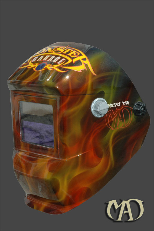

Re: scooby 1302
par contre, super ton masque de soudure façon jesse james
