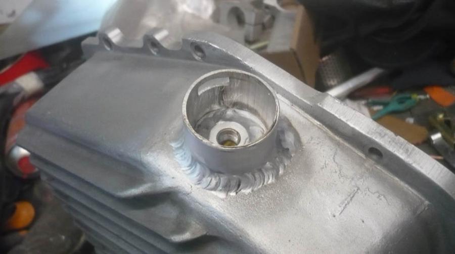

2 pics sur le good job de mister Lo pour ceux qui suivent pas son blog ( c est pas bien vous serez punis !)
http://strabenrennen.skynetblogs.be/
modif du carter
MERCI M'SIEUR :wink:

mais ou va t'il s'arreter ????? :shock: :shock: :mrgreen: :mrgreen:
va finir par être vraiment au top ce bus..mieux qu'une moderne :thumb: :thumb:
il est deja mieux qu une moderne, la c est les modifs "special attaque" :biggrin:
Good job :thumb:
