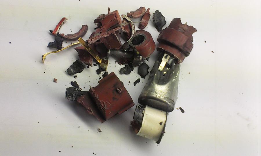

Hier soir,
- Avant de commander des neufs, j'ai voulu m'assurer de l'état des capteurs PMH et AAC
- l'AAC est nickel, mais impossible de sortir le PMH !! je démonte l'alternateur pour avoir de la place pour bosser :
- je m'acharne sur le capteur, il casse...
- je sors patiemment chaque petit morceau avec une pince à bec fin... galère la chirurgie...
- fin de l'opération, voici le capteur!
Moralité : HS ou pas, il est à changer.
Heureusement, le sauveteur masqué va me prêter des capteurs d'occaz, pour valider la panne avant de commander les pièces neuves inutilement!
Suite au prochain épisode...
