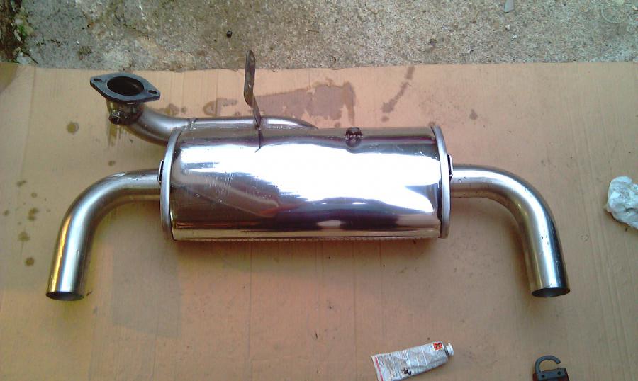

ben moi ça me plait la modif du silencieux, et avec un coup de disque à palette rien ne se voit, donc je valide.

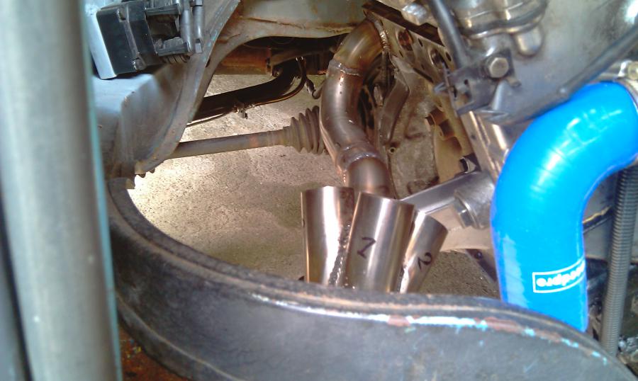

Des photos en vrac de l'échappement comme promis.
Soudure au mig inox, je suis globalement très satisfait, c'est sûre, ça ne vaut pas un tig mais je me suis déjà vu reprendre
un collecteur cassé car les soudures (tig) étaient trop faible.
De plus, rien ne dépasse dans les conduits à part quelques points minimes de ci de là.
Vu le décalage du collecteur vers le radiateur, j'ai déjà récupéré un bout de pare-chaleur si le besoin se fait sentir.
Comme prévu, délocalisation de la bobine et du capteur PMH obligatoire.

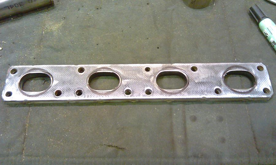

:cheers: le boulot sur le collecteur, juste pour dire t'a pas peur d'avoir un petit problème du fait du sacrifice des trous de fixation entre les deux coudes les plus courbés?
bien sur ce n'est pas d'un reproche juste une simple question .
Kanrinin
Messages : 1369
Votre German : Tôlé 76
Moteur : 1678 injection turbo
Re: Tôlé 76 bmw M42B18 megasquirt
Message par Kanrinin »
Si tu parle des fixations de la bride sur la culasses, tous les écrous y sont, je n'ai rien sacrifié.
J'ai prêté une attention particulière à pouvoir passer une rallonge ou une clef plate pour tous les écrous.
De plus, sur ce moteur, il en manque déjà d'origine:
C'est dû au fait que sur cette culasse, il y a des endroits où elle ne peut pas
être percé (passage d'eau derrière).
Pour le capot, ouai, c'est bien un capot carbone mais il commence à se décoller...
Si quelqu'un connais un produit pour le coller sur son armature à par de la colle à pare-brise.
Et pour les KYB, c'est loin d'être de la bonne qualité mais ils feront leur boulot sur ce combi, ce
n'est pas une machine de piste, c'est juste pour tracter et se balader.

pour le collecteur:
autant pour mois j'avais pas vu le petit trou mais en zoomant je l'ai vu :thumb:
