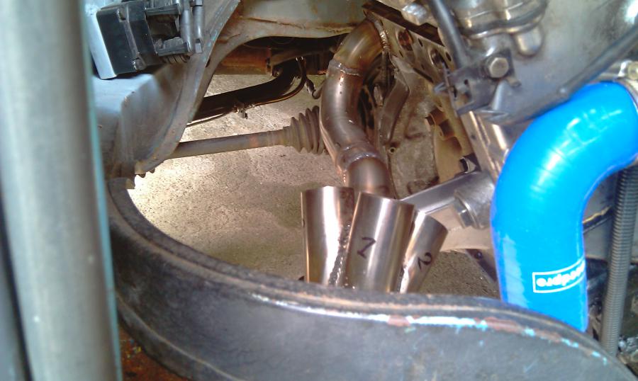

ben moi ça me plait la modif du silencieux, et avec un coup de disque à palette rien ne se voit, donc je valide.

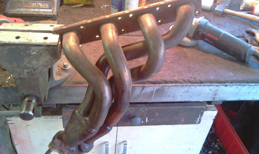

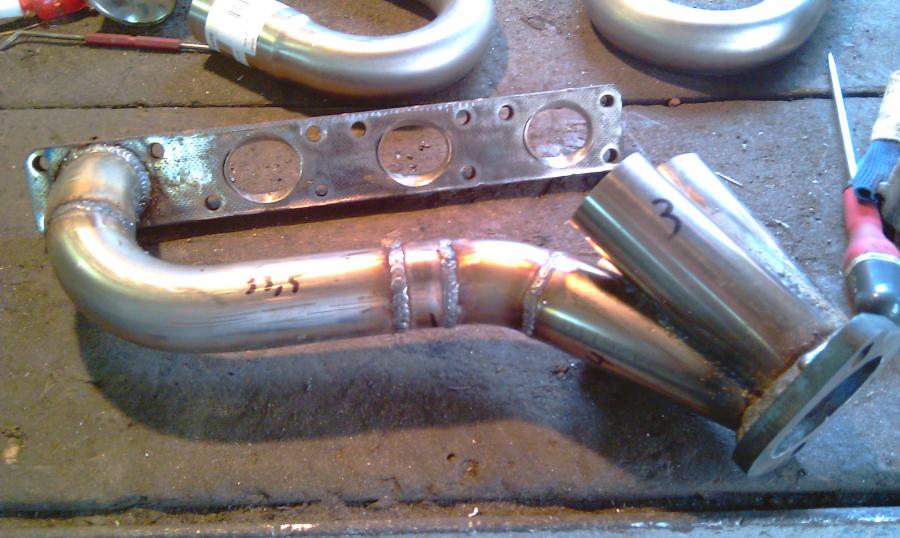

J'ai terminé et contrôlé le collecteur, les tubes sont tous bien de la même longueur à 3mm près et vu la place que j'ai, c'est un exploit. De plus, les jonctions sont bien dans l'ordre comme il faut donc un flux comme il faut, les soudure ne dépasse pas en interne, et il est étanche. Des photos, quand j'aurai la pâte de décapage, normalement demain.
Par contre, je dois déplacer la bobine d'allumage pour reculer le radiateur car trop près du collecteur, de toute façon, la bobine n'avait rien à foutre derrière celui-ci, le support est en transit. Le capteur PMH aussi est à déplacer, il est trop bas et je ne peux plus le monter, je vais devoir encore refaire un support pour ce capteur...
Après montage de l'échappement et le matos pour faire les durits d'eau en transit également. Je vois enfin arriver le moment du premier enfin, deuxième démarrage. Effectivement Superflo, les cartos s'approchent à grand pas.

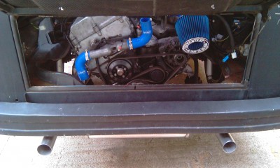

ça avance ça avance! c'est cool t'es motivé

Pour le pot, j'ai le collecteur qui a bougé à la soudure et j'ai la bride du pot qui n'est pas parfaitement en face, je reprends ça cette aprem.
J'ai aussi reçu le support de la bobine de chez trigger-wheel. livré en 3 jours d’Angleterre, c'est cool.

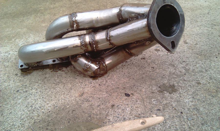

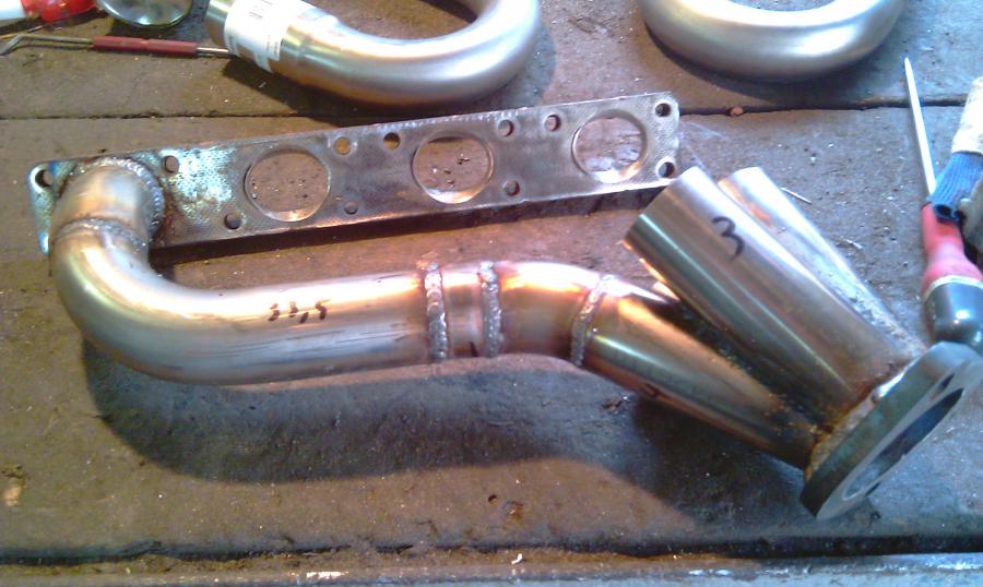

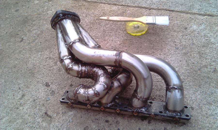

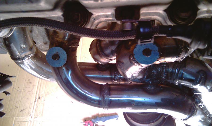

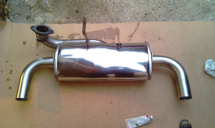

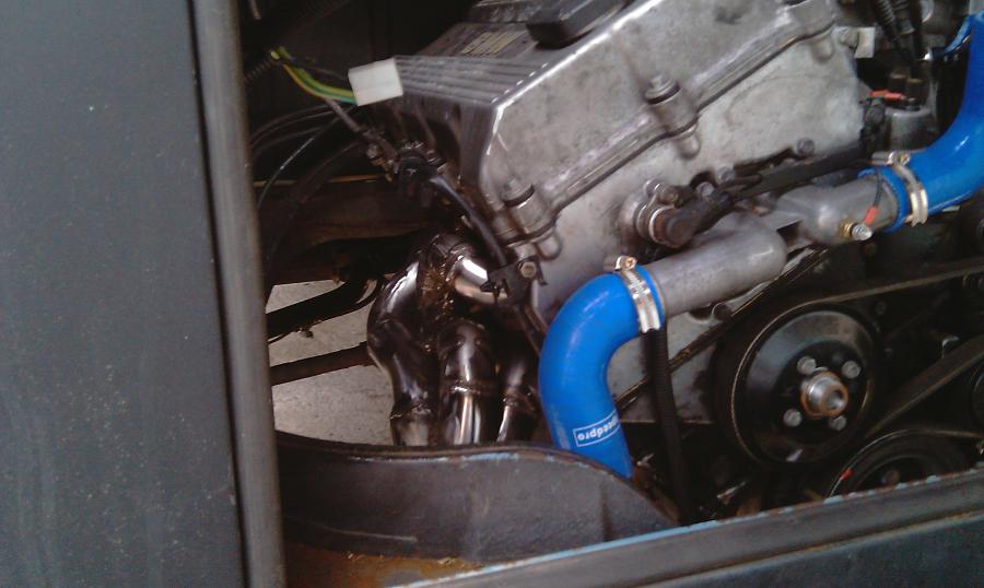

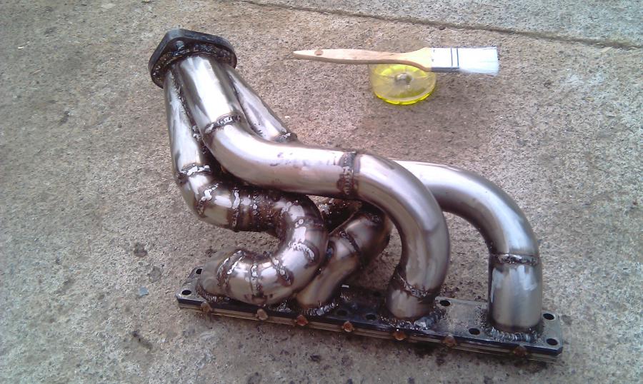

Des photos en vrac de l'échappement comme promis.
Soudure au mig inox, je suis globalement très satisfait, c'est sûre, ça ne vaut pas un tig mais je me suis déjà vu reprendre
un collecteur cassé car les soudures (tig) étaient trop faible.
De plus, rien ne dépasse dans les conduits à part quelques points minimes de ci de là.
Vu le décalage du collecteur vers le radiateur, j'ai déjà récupéré un bout de pare-chaleur si le besoin se fait sentir.
Comme prévu, délocalisation de la bobine et du capteur PMH obligatoire.

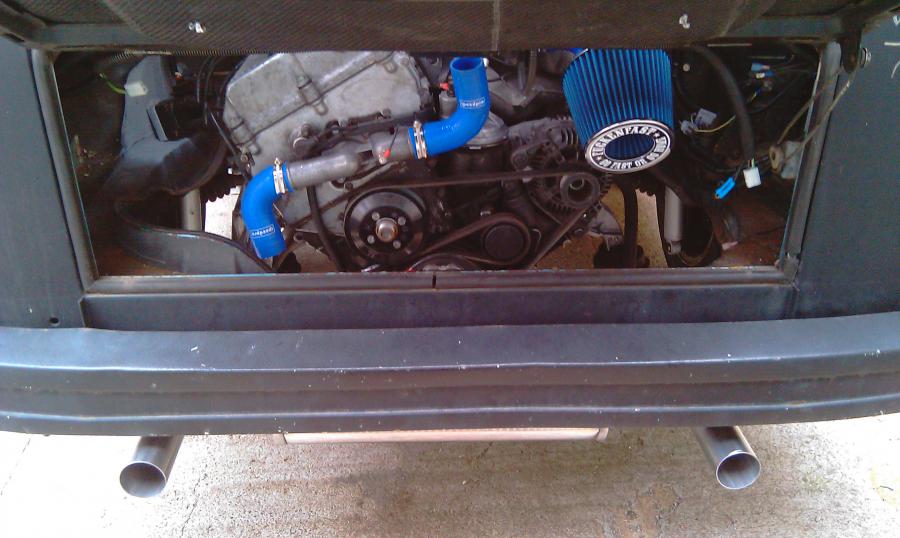

KYB GR2, capot carbone....
klass l echappement comme ca

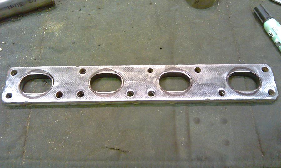

bien sur ce n'est pas d'un reproche juste une simple question .
- Kanrinin
- Messages : 1369
- Votre German : Tôlé 76
Re: Tôlé 76 bmw M42B18 megasquirt
Si tu parle des fixations de la bride sur la culasses, tous les écrous y sont, je n'ai rien sacrifié.
J'ai prêté une attention particulière à pouvoir passer une rallonge ou une clef plate pour tous les écrous.
De plus, sur ce moteur, il en manque déjà d'origine:
C'est dû au fait que sur cette culasse, il y a des endroits où elle ne peut pas
être percé (passage d'eau derrière).
Pour le capot, ouai, c'est bien un capot carbone mais il commence à se décoller...
Si quelqu'un connais un produit pour le coller sur son armature à par de la colle à pare-brise.
Et pour les KYB, c'est loin d'être de la bonne qualité mais ils feront leur boulot sur ce combi, ce
n'est pas une machine de piste, c'est juste pour tracter et se balader.
Je vais bosser dessus cette aprem, il faut vite que je le fasse rouler parce qu'après sept mois de boulot
et le froid qui arrive, je commence à perdre ma motivation...

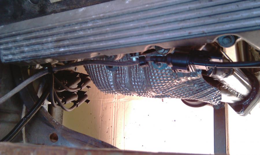

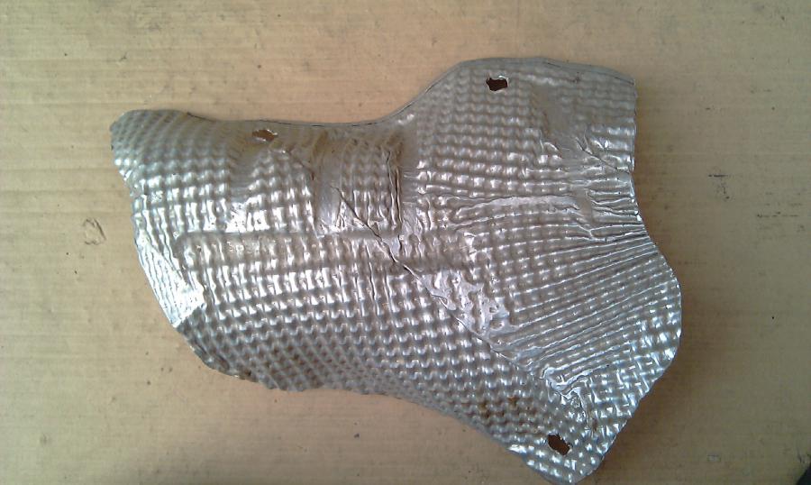

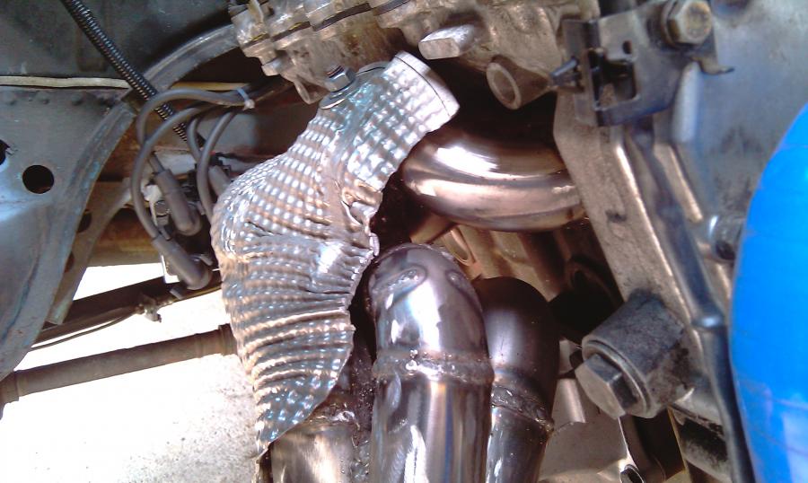

Bon, j'ai monté le nouveau support de bobine, j'en ai commandé un, raz de bol des supports,
un petit taraudage et c'était bon.
Je l'ai fixé sur la traverse de support de boite, je n'ai pas pu faire autrement car limité par les longueurs de fil.

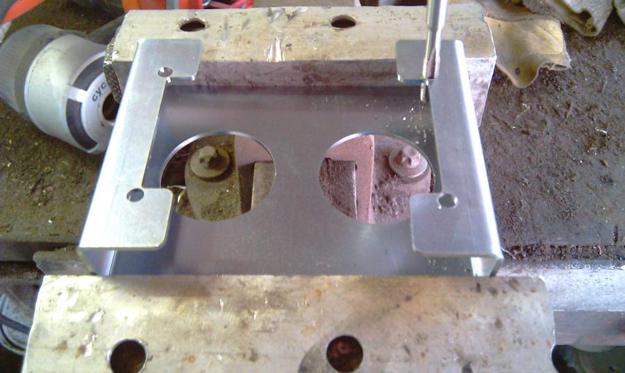

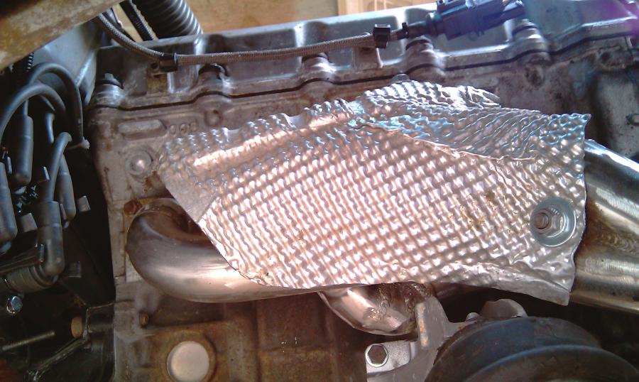

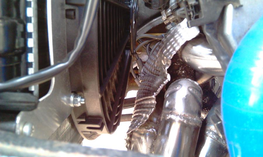

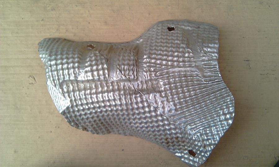

Je me suis aussi occupé du pare-chaleur en partant d'un bout de bouclier thermique de moderne.
Quelques retailles et mises en formes et il n'y a plus qu'à faire des supports.
On pointe des vis directement sur le collecteur:
Je préfère pointer des vis plutôt que des écrous pour plusieurs raisons, la première, les rondelles carrossier
tiennent en place sous le pare-chaleur, pas besoin de s'arracher les mains pour les monter.
la deuxième étant qu'on n'a pas besoin de couper des vis pile à la longueur, demandant plusieurs essais
dû à la mise en place du bouclier et à l'écrasement des rondelles contact.
La troisième étant la mise en place directe du pare-chaleur, il tient tout seul et ça permet un montage beaucoup plus facile.

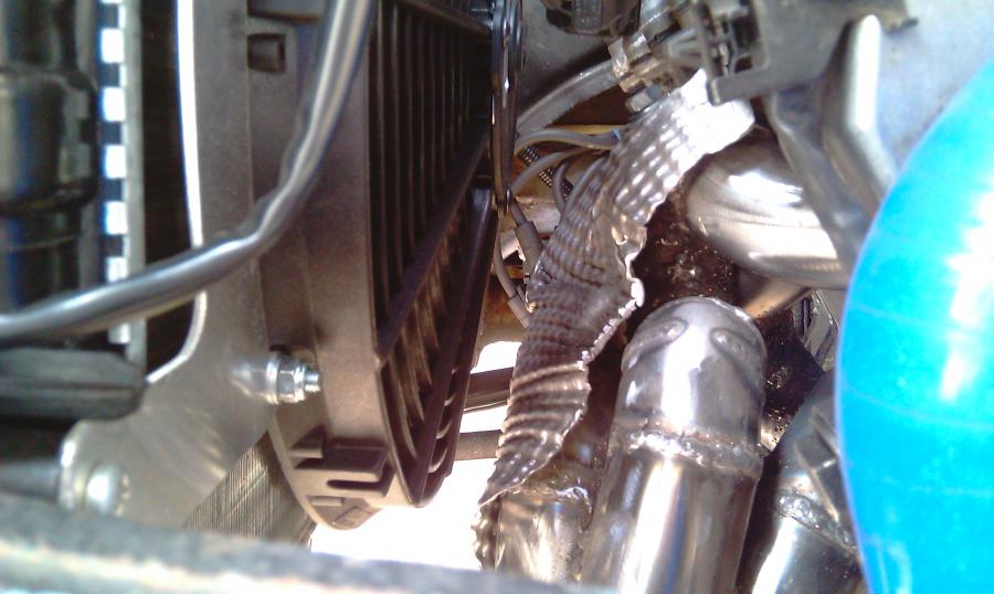

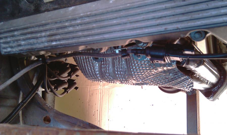

Bref passons, ci-dessous le bouclier en place:
Sur la dernière, on voit bien la place qu'il reste entre celui-ci et le ventilo du radiateur, c'est suffisant.
Ce qui n'était pas le cas avec l'ancien emplacement de la bobine. je peux encore gratter 5mm sur la
position du ventilo, à ce niveau, ce n'est pas indispensable, on verra lorsque le radiateur sera définitivement en place.

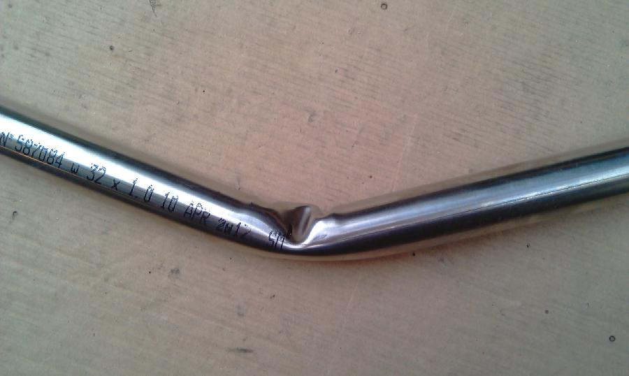

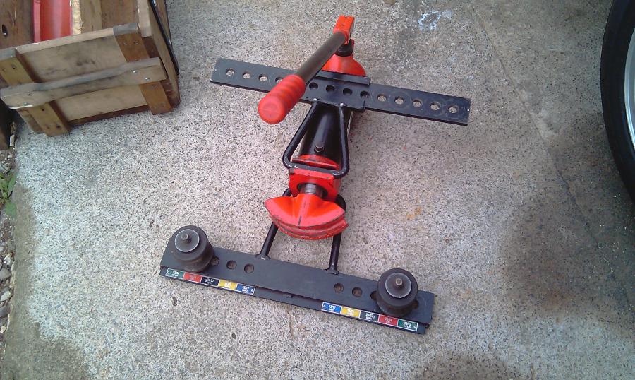

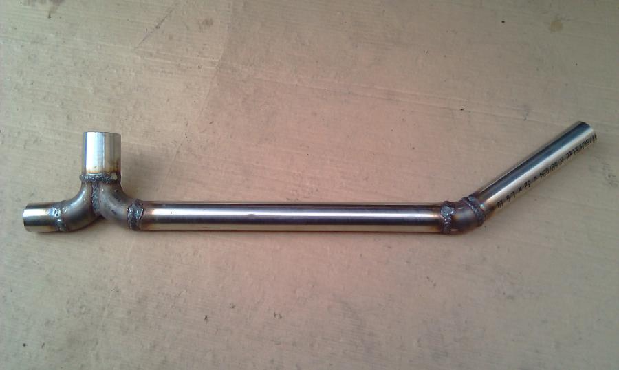

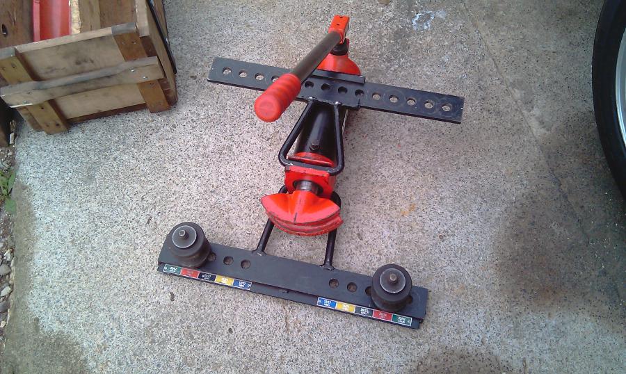

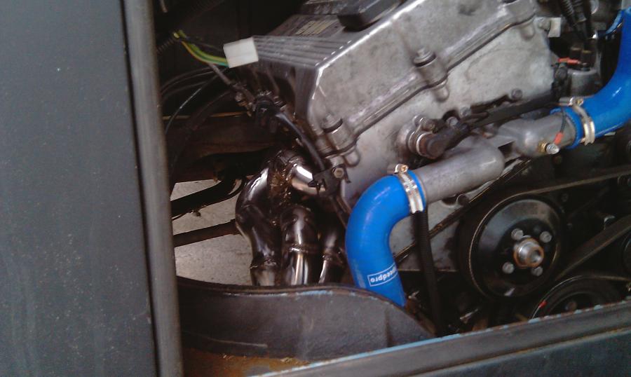

j'ai aussi attaqué les durits d'eau et me suis heurté à un problème:
MECHANTE CINTREUSE!!!
MECHANTE!!!
Bon, maintenant, je le saurai, du 304L, ça ne se cintre pas à froid...
De fait, j'ai foiré un tube et dois en recommander un autre avec un coude...
Ca ne m'a pas empêché de faire la durit inférieure.
Demain au test d'étanchéité!
MECHANTE!!!
pour le collecteur:
autant pour mois j'avais pas vu le petit trou mais en zoomant je l'ai vu
pour ton circuit d'eau pourquoi tu prends pas des raccords silicone comme on le vois pour ton admission avec tubes inox dans les sections droites ?
