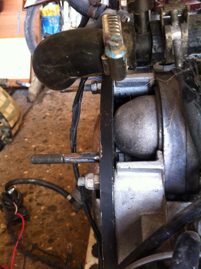

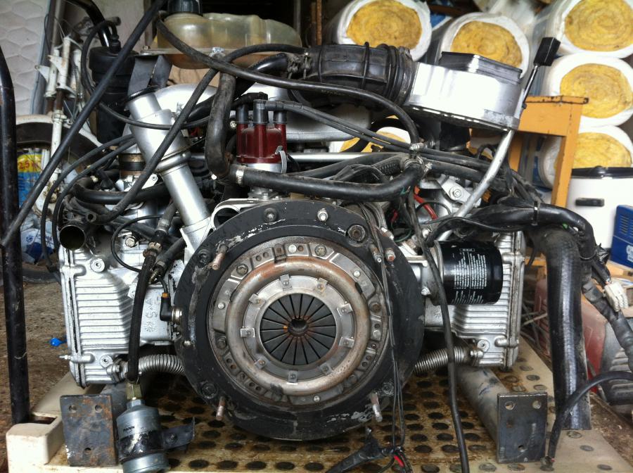

Bonne surprise le moteur était sur un lm1 donc faisceau déjà près et l entretoise est toujours sur le moteur avec volant moteur et tout le reste que du bon restera plus qu à découpé, circuit d eau , j ai même eu le radiateur avec deux ventilo c est trop bon !!!! Vivement je rentre ça me tarde !!!

ça y est, rentré place aux photos

encore des photos support renfort boite moteur , radiateur , entretoise,faisceau ...
