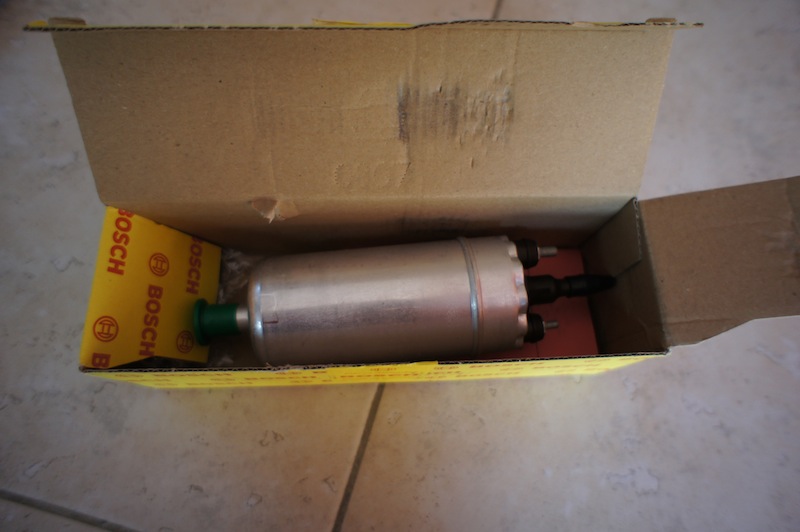

tu as une pompe gros débit? car sur mon ex voiture, j'avais monté une walbro 255l/h et en moins d'un an elle était morte, verdict attention il existe de fausse pompe gros débit!!
et ton régulateur de pression est un modèle réglable?

la pompe c est une Bosch normalement elle débite bien , achetée chez RJES,
download/file.php?id=5777&mode=view
pas de régulateur de pression a quoi ça sert sur un injection, j ai un retour au réservoir, par contre avec le boitier bio, j augmente le temps de débit des injecteurs, mais si trop d essence, bougies noires non ? là on dirait trop d air...

au fait Victor prend pa la pompe chez RJES
prend une bosch en 220/240 l ou une walbro , la bosch de rjes elle est en 12mm a l entrée et en 8 a la sortie le filtre est en 8 mm faut des raccords /reducteur , et le dash 8 faut chauuffer pour que ca rentre , la MISÈRE !!!!
a priori c est normal pour les pompes a essence, coté aspiration c est toujours 1 diametre au dessus

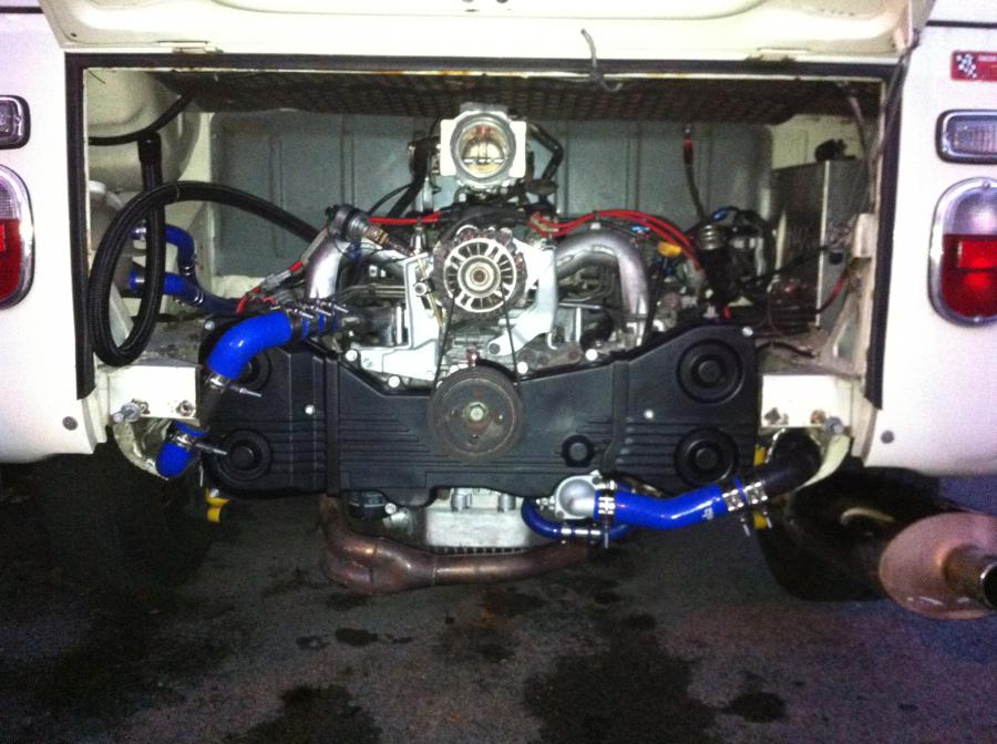

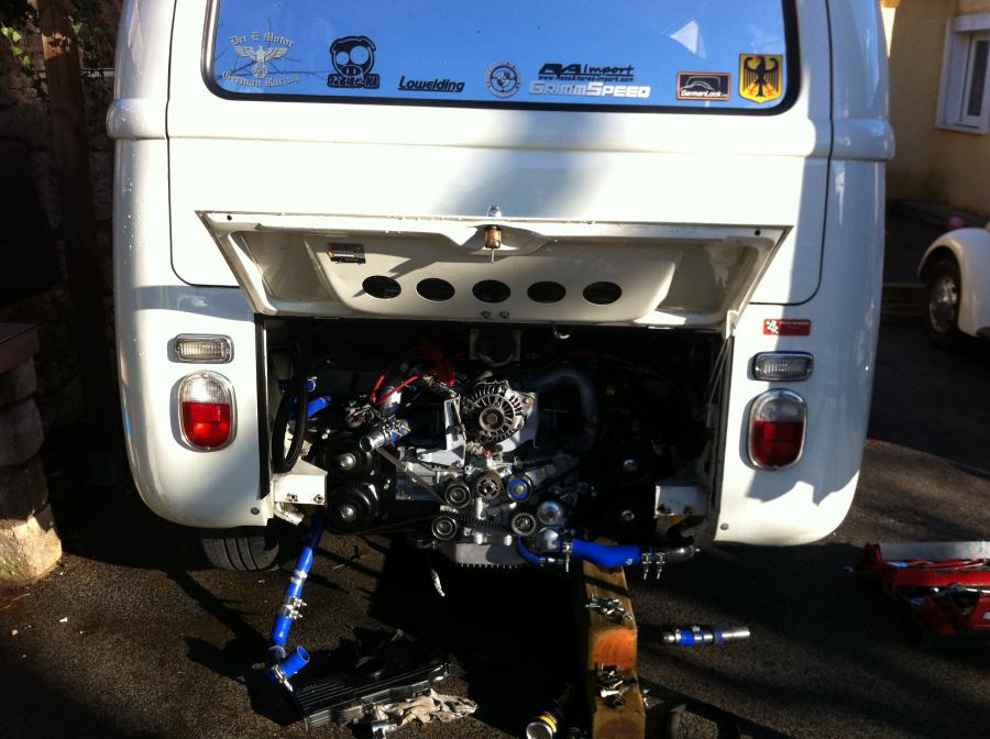

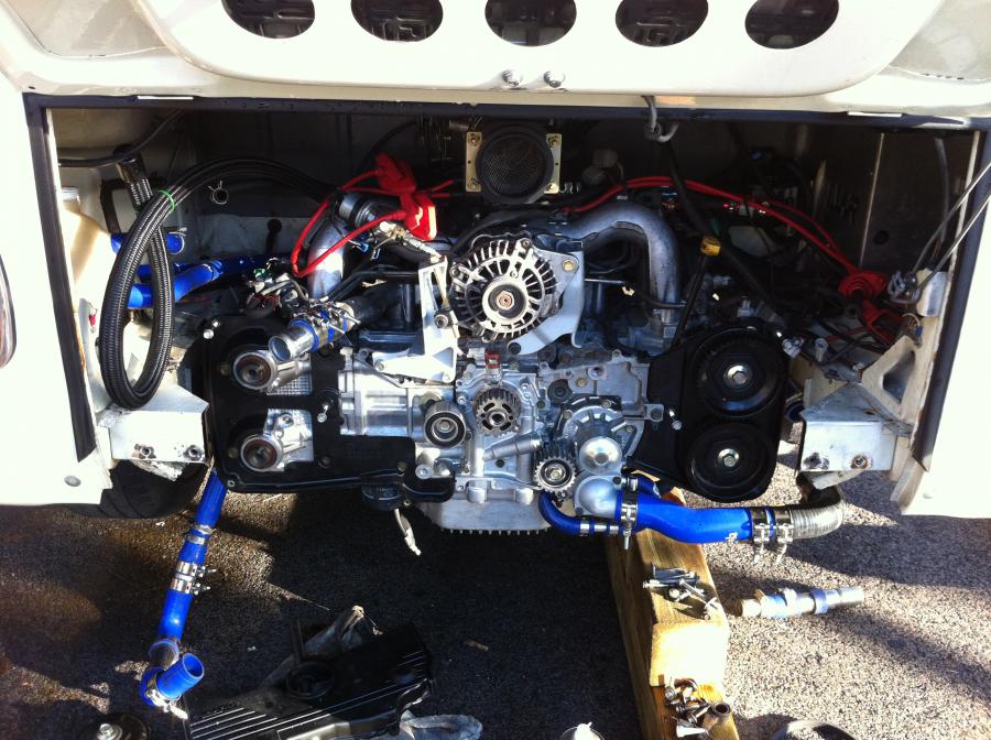

le moteur est dedans , les durites sont connectées ,le chauffage aussi il me manque un manchon de 16 et quelques petits colliers, normalement demain ca sera bon ca roulera.
me reste a monter la breather box et quelques fils, c est long car je refais a chaque fois mieux quand c est possible ( cablage alternateur passé sous gaine et renfort mousse Sub au bon endroit ..etc etc)
demain je passe aussi le faisceau pour le ventilo du chauffage , que les fils sortent sous le tdb ca ira deja pas mal, le temps que je trouve un bouton de bay qui pourrait faire ( bouton de ventilo ? 2 ou 3 vitesses)
je croise les doigts de ne m être pas fait entubé à l achat du moteur....

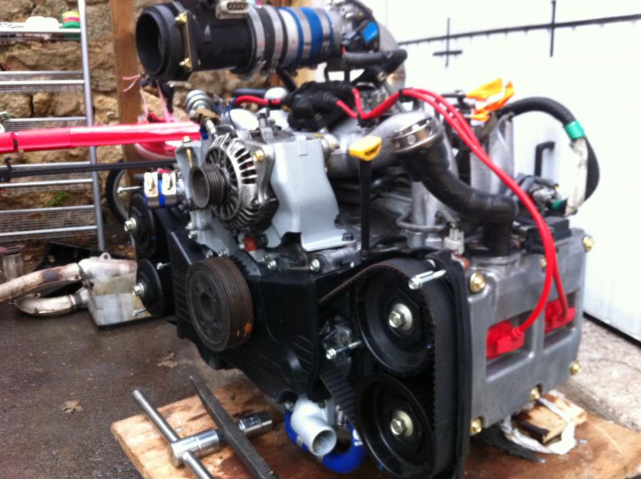

pareil pour les spis d arbre a came apparemment faut les monter quand la demi coquille est montée ( moi je l ai mi en place et j ai vissé la demi coquille dessus)

Ca, ça ne me plait vraiment, mais vraiment pas. Quand on fait ça, il y a une chance sur deux de prendre en sandwich un peu du caoutchouc du joint spy et de l’écraser entre les demi-coquilles et la culasse ce qui donnera un palier largement hors côte côtépareil pour les spis d arbre a came apparemment faut les monter quand la demi coquille est montée ( moi je l ai mi en place et j ai vissé la demi coquille dessus)
spy, c'est d'ailleurs pour ça qu'il faut les monter après.
Et vu comment c'est branlé sur ces moteurs (maintient longitudinaux côté spy), c'est très loin d'être sans conséquence.
Il m'est déjà arrivé deux fois de faire cette erreur et les deux fois, ça n'a pas loupé, j'ai compris la leçon, si j'étais toi, je redémonterai...
Tu prends un sérieux risque si tu laisse pisser.
j ai fait gaffe de les mettre bien comme il faut , pas en travers
mais bon dans le doute je redemonte, vu que le gars chez sub m a dit la meme chose ( le moteur etait deja monté )

bon ben ca n a pas pété, cause que j ai perdu du temps, après le démontage de la distri et le remontage , j ai du tout redemonté car en serrant les vis de poulies d arbre a came j ai pris un cran sur une poulie, puis perte de temps pour aller chercher 5 colliers et 1 manchon de l autre coté de Montpellier, puis j avais oublié un RDV boulot a 18h a donc arrêt des jeu a 17h15.
reste le liquide de refroidissement, la breatherbox et l essence a mettre et roule . et la jupe et le pc
demain midi a l heur edu dejeuner je fais les pleins....
