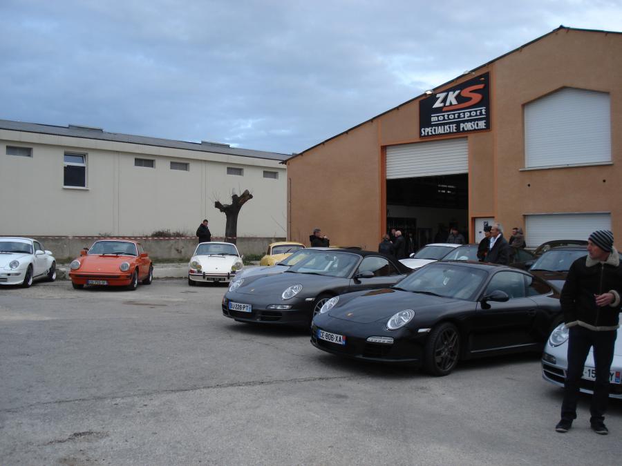

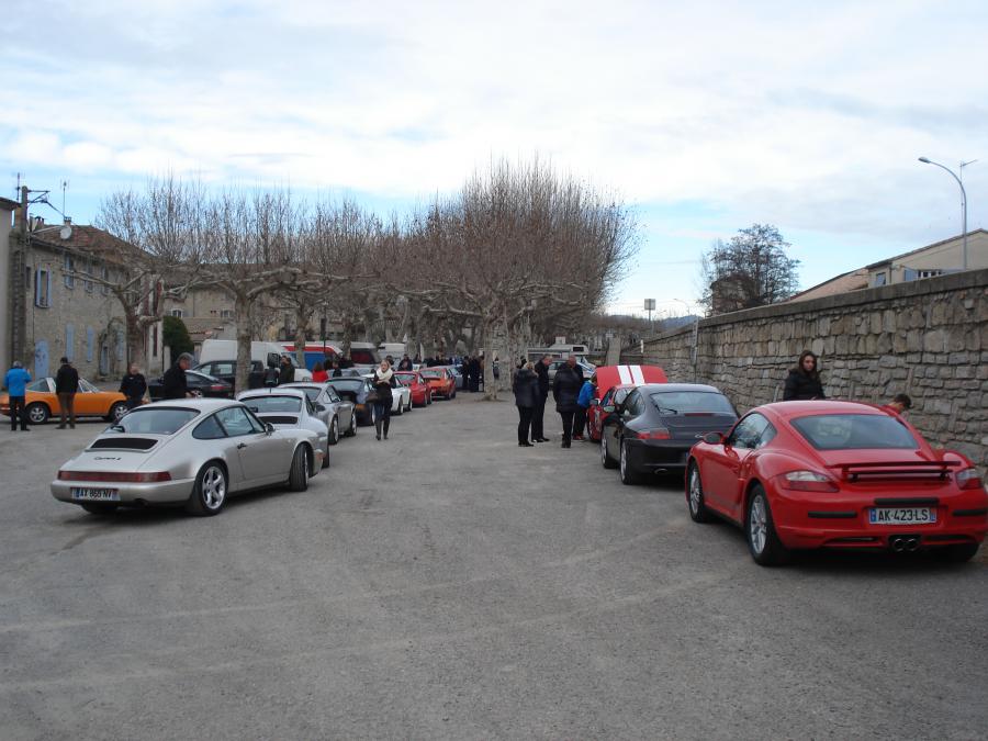

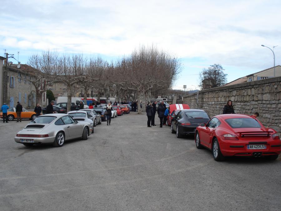

verdict le week end prochain, demain je suis a une sortie porsche en co/pilote d une 964 C2
avec ca la purge devrait etre une formalité
belle journée, sympa a conduire les 964 même en 2 roues motrices
au rassemblement une 50aine d auto de la 356 a la 997 turbo S
petit dej copieux, resto au poil, petite clé usb a chacun à la fin avec les photos de la sortie

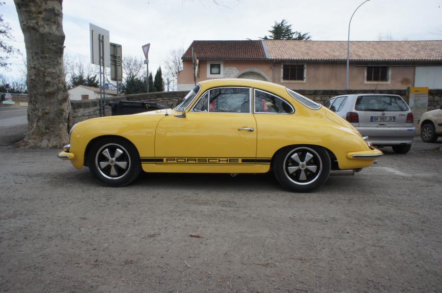

de belles autos restaurées, la 356 C avec un 912/2x40idf/CSP python était tres belle la 64 du collegue a gauche avec les jantes Techart
hummm c est vrais que la 356 jaune
- Xav
- Messages : 351
j'dirais plutôt Super street le CSP
oui je me suis planté, double sorties modifiées pour sortir aux emplacement 356 ; super competition
