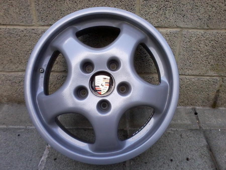

nouvel achat les 4 en 7X17 ET 55 pour 200euros :cheers:
Modifié en dernier par prototix le 01 oct. 2013, 15:34, modifié 2 fois.
Re: 1303 de Prototix
yes tu les as eu finalement, super pour toi! :thumb:
Messages : 1063
Elles rendent bien sur la photo sa devrait super bien rendre
Messages : 6161
Belle affaire, bien joué!
