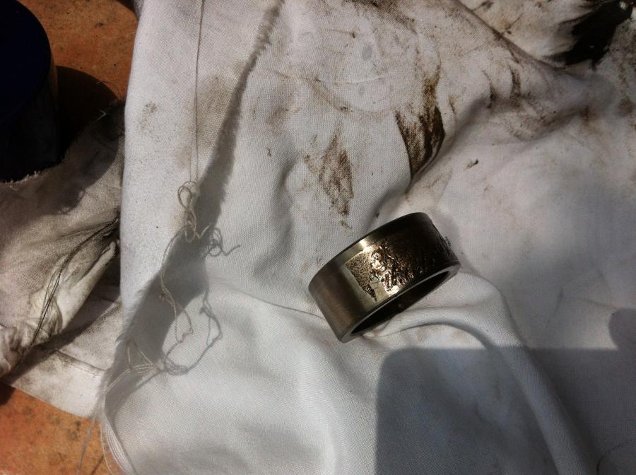

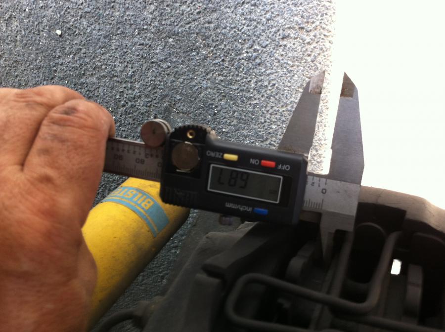

hier debut du changement des freins...ben en fait je ne change rien, 6/10e d usure de chaque coté du disque a l arriere et il reste 8mm de plaquette ( 5mm avant le temoin) donc pour l arriere on nettoie et je me fait un roulement quand meme a gauche, ca fesait wouwou !

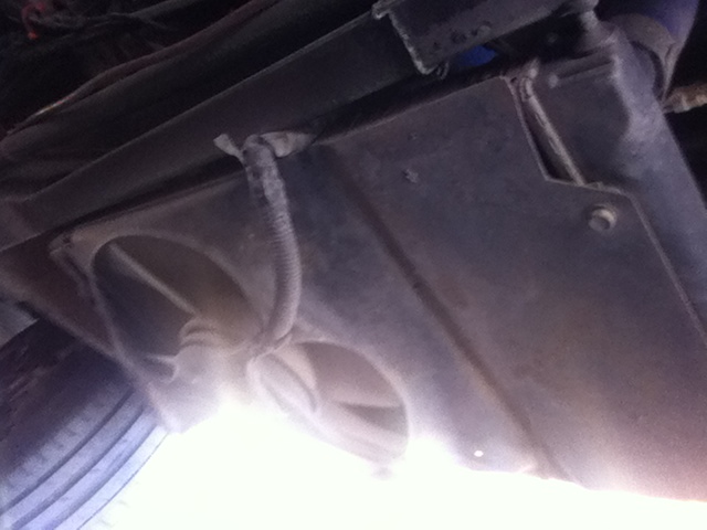

Mon radia est vraiment mal exposé sur le cab et seulement 1/3 voit le vent de face. Le reste est deriere la jupe. Et ca n'a jamais chauffé. Je vais essayer de te faire une photo
je vais voir avec low , on va couper le pc et enquiller le radia dedans
sinon roulement mort confirmé cote gauche, arrachage de matiere
donc on prend dans les étagères

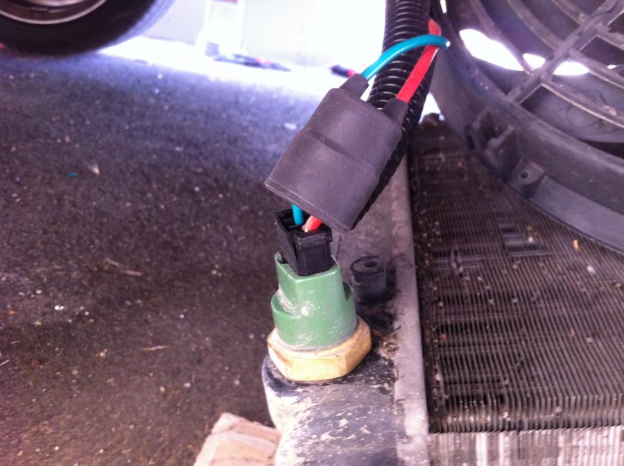

j ai graissé mon trin avant du coup, j ai mi ma sonde de radia sur le radia de la sortie moteur , rallongé les fils et tout passé sous gaine... disques et plaquette avant, c était pas du luxe, 1,12mm d usure de chaque coté du disque et les plaquette a 3 mm, nettoyage et regraissage des roulements avants.

pour le reste ( la sonde) vu qu il fait encore plus chaud que d habitude ca change pas 90 °l eau et 110 l huile en roulant a 110/120

en regardant mes radias, je me suis dis que j ai fais une boulette en inversant les radia de place... vu de dessous je me dis que l air a du mal a passer
j ai commander des nouvelles fixations pour les spal qui vont passer dessous et les sub vont repasser dessus..

j ai mis la cosse a détrompeur sur la sonde et j avais un capuchon étanche de maitre cylindre, comme ça ça risquera plus de rester allumé en permanence quand il pleuvra a fond. j ai fait le ménage pour le départ en congé, comme j avais un rabe de moquette....vite fait pour les gamins
