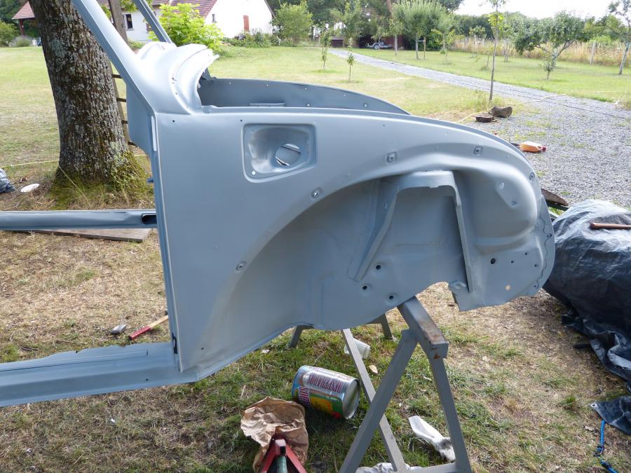

Aprés avoir posé et poncé les sinto-alu, je repasse du phosphatant là ou j'ai remis la tôle a nu.

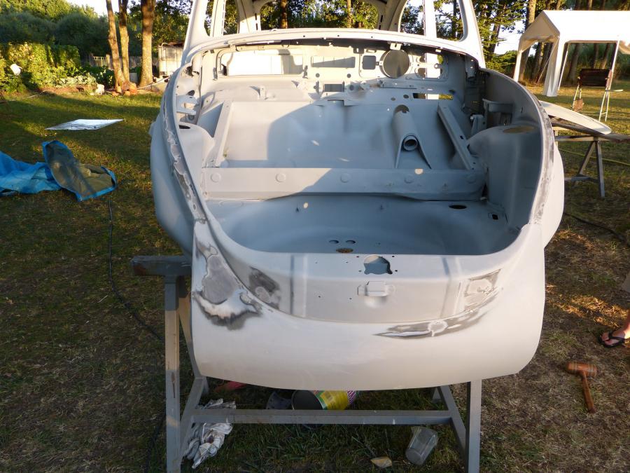

Voila ça c'est fait, il est désormais temps de passé l'apprêt garnissant et les mastique de finitions.

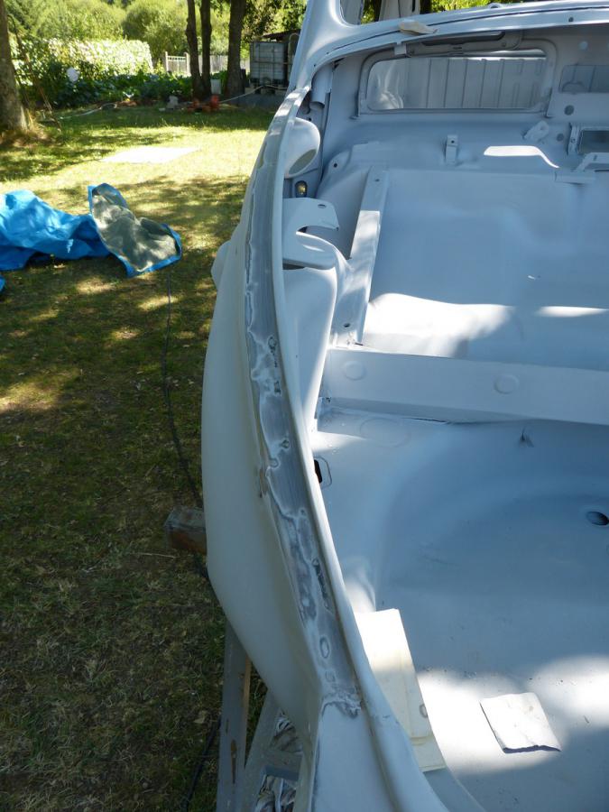

En avant pour les mastic finitions

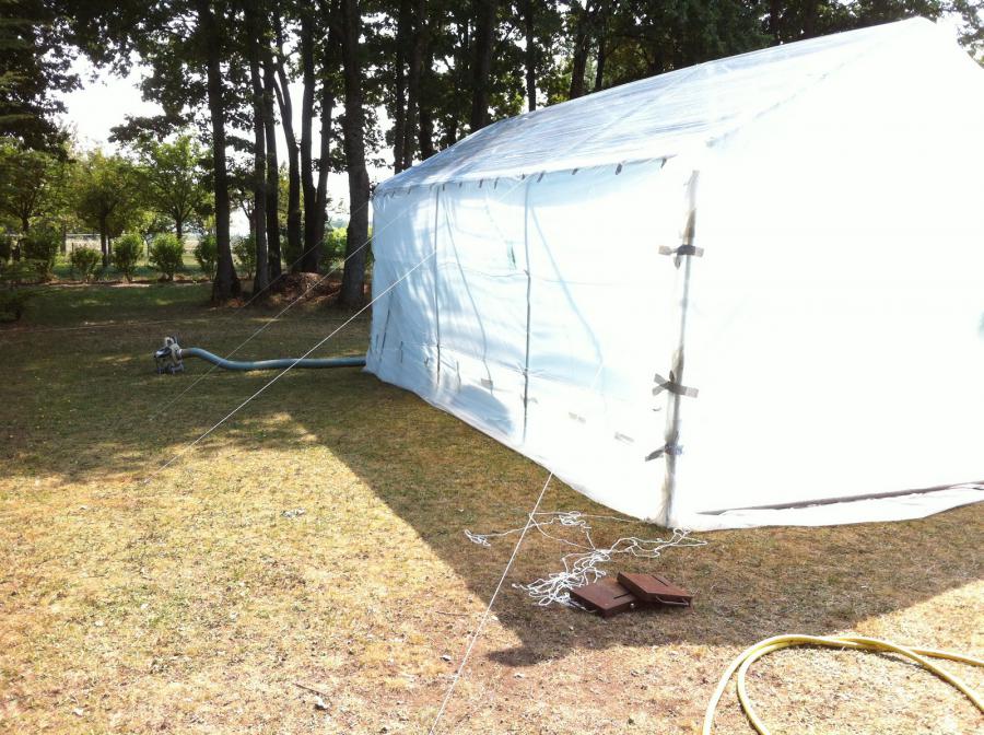

montage de ma cabine de peinture super high-tech (un barnum de 3*6m, je ne conserve que l'armature)
le toit est recouvert de film a palette (dessus/dessous) pour éviter les infiltrations d'eau de pluie et avoir une bonne luminosité, une grand bache au sol et 4 pans fermés
De la corde à l'intérieur et à l'exterieur pour éviter que la cabine ne se gonfle
30 minutes avant de peindre la cabine et arrosé au jet d'eau (les murs et le sol), pas le toit sinon ça retombe au moment de la peinture
L'extraction du brouillard à été confié à un souffleur/aspirateur de feuilles d'arbre (et ca marche plutot bien)
le chauffage lui bein c'est le soleil, je peignais le matin et l'aprém la température à l'intérieur de la cabine monté a 38 40°C

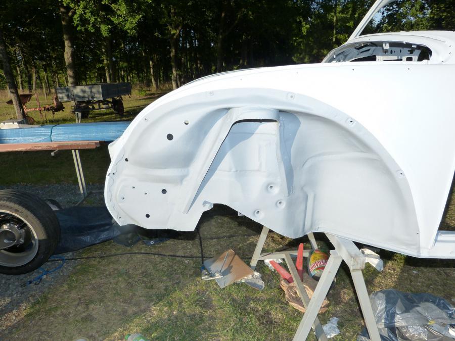

finition sur la coque
Donc les mastic sont ok, l'apprêt garnissant est posé et poncé a l'intérieur, c'est le moment d'y allé
poncage au 400 à sec, pose de l'antigravillon isotech, des joints de carrosserie

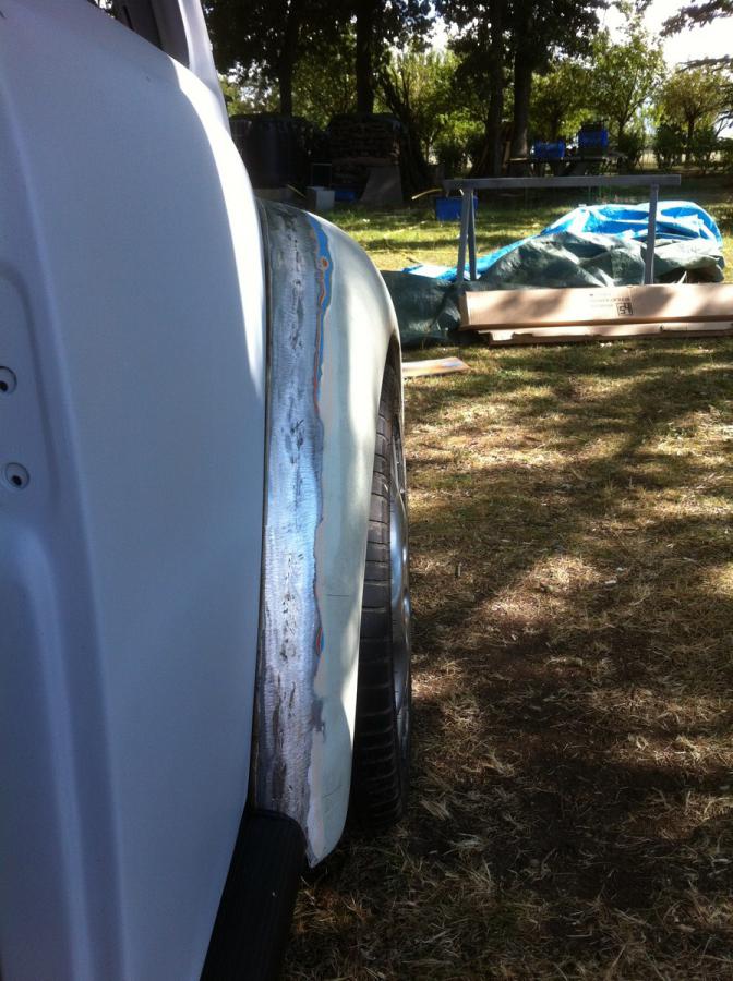

J'ai donc ensuite récupéré mes ailes chez eugene, le garçon étant perfectionniste, il m'as demandé de monté les ailes sur ma propre voiture afin de valider son travail.
Je vous laisse juger, c'est exactement ce que je voulais pas de surprise.

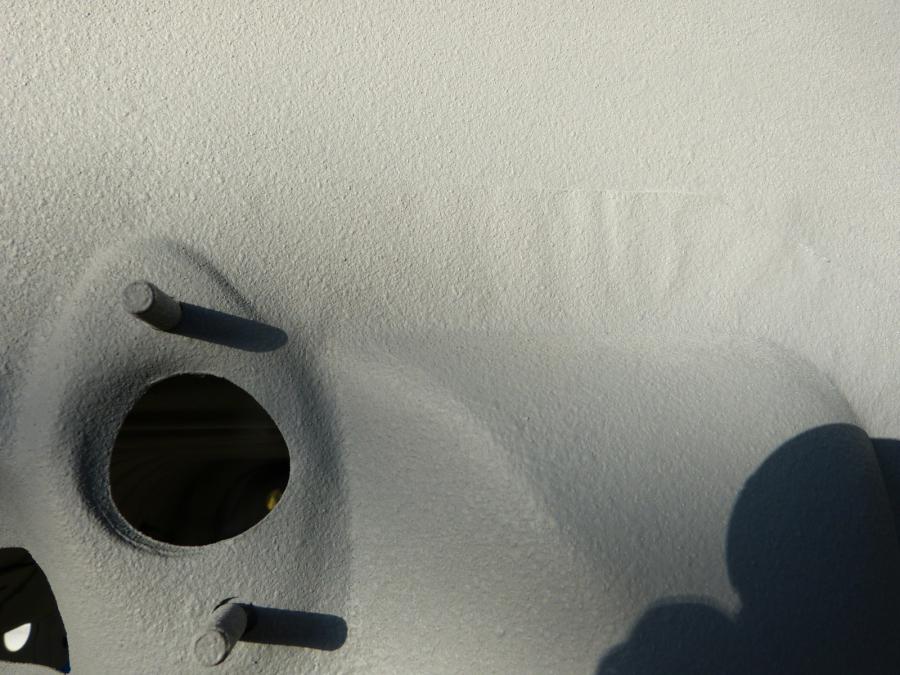

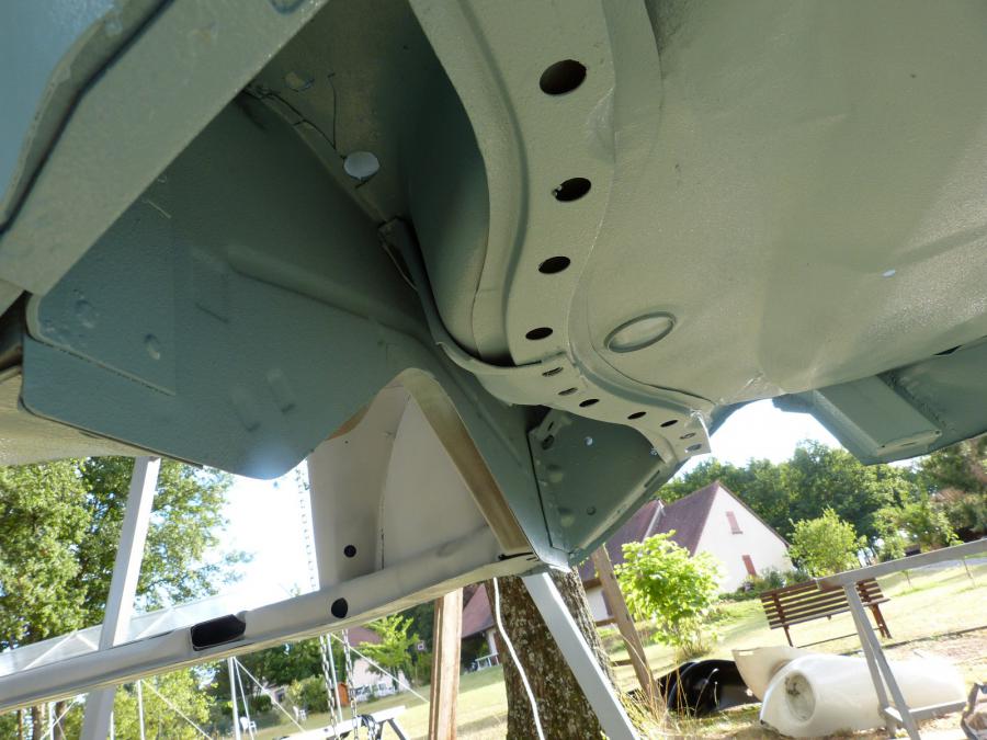

Venons en a la peinture, il s'agit donc du L54D de chez PPG en brillant direct sur les conseils de playeur3 je me suis procuré du plastifiant a ajouté à la peinture pour recouvrir toutes les zones ou il y'as eu de l'antigravillon.
