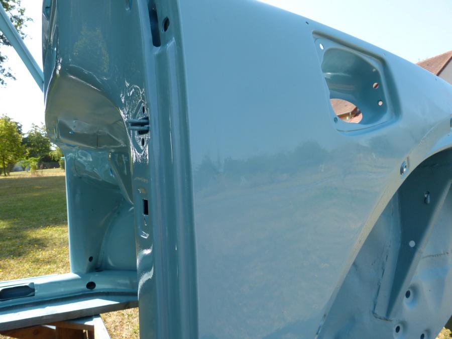

J'ai fait une vieille coulure sur le bas du tableau de bord, et les coffre avant est pas super brillant j'y reviendrais par la suite.
Là il est temps de sortir la coque poncer la coque à l'extérieur
Dans un premier temps au 320 a sec avec ponceuse pneumatique, puis à la main au papier 400 à sec, et le lendemain retour en cabine.

et c'est parti

J'adore la couleur, beau boulot pour avoir fait ça dans le jardin!
Ce serait pas un pot de peinture mazda par hasard???????
Re: White lady
Kanrinin a écrit :J'adore la couleur, beau boulot pour avoir fait ça dans le jardin!
Merci kani !
bien vu pour le mazda :D toi tu fait une fixette la dessus ??

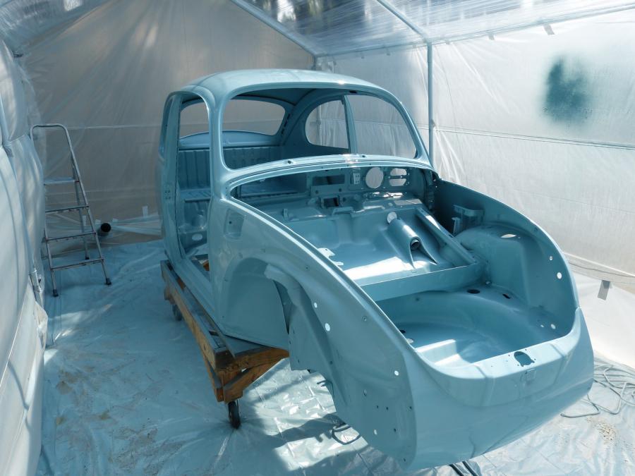

Non car comme je l ai dit j'ai fait une belle coulure sur le tableau de bord donc je comptais reprendre l'intérieur complet n'étant pas satisfait du résultat.
L'étape suivante a donc consisté à reponcer l'intérieur et masquer tout l'extérieur.

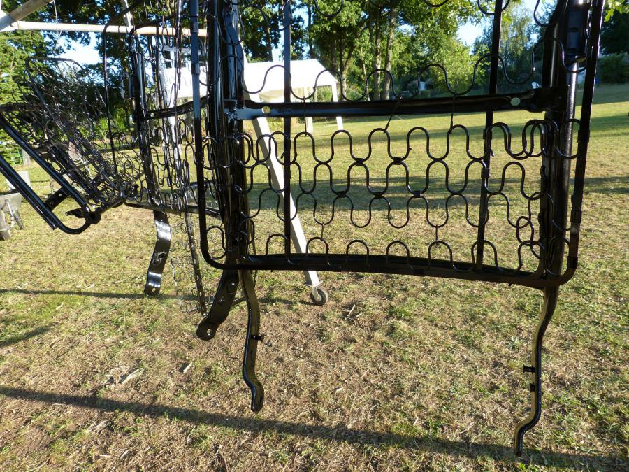

je me suis aussi occupé de mes siéges
ils vont être pris en charge par un sellier

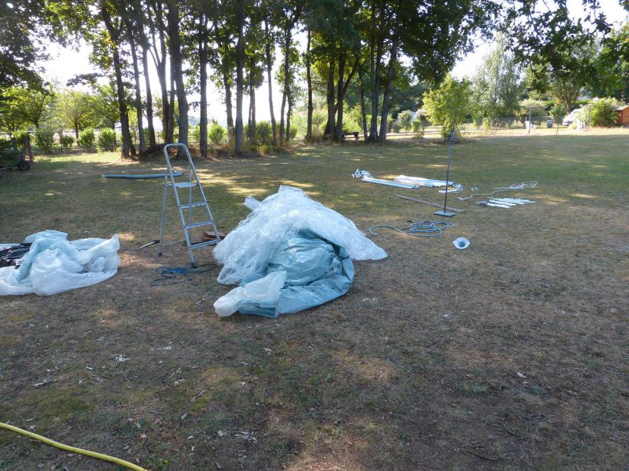

La fin des vacances arrivant j'ai commencé par ranger tout mon bordel et remonter la voiture. C'est la que ça devient intéressant :D
la voila au début des vacances

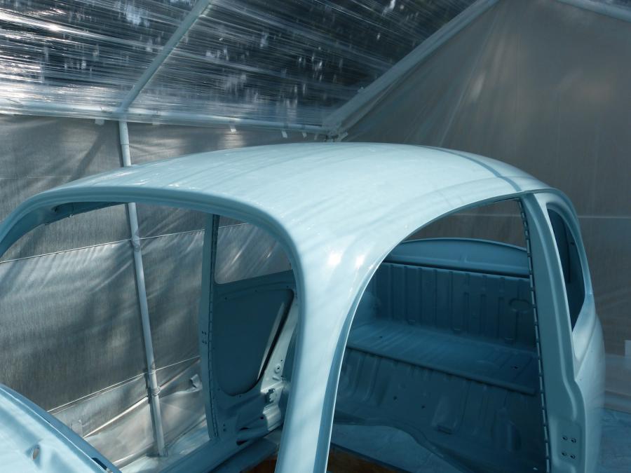

sorti de cabine
Re: White lady
good job pour une premiere peinture et dans une cabine maison :thumb: :thumb: :thumb:
juste peut etre un peu de "peaux d orange" sur le tableau de bord :wink:

prototix a écrit :good job pour une premiere peinture et dans une cabine maison :thumb: :thumb: :thumb:
Merci
Oui je vais reprendre le tableau de bord, poncage au 2000 a l'eau puis polish, de même que le reste de la coque d'ailleurs.
