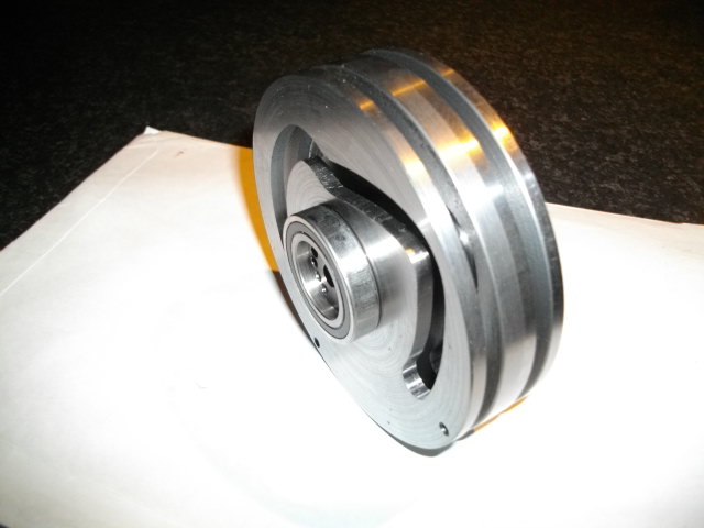

et puis un petit délire perso , un levier séquentiel , en phase de proto pour le moment

levier
levier
levier
levier

C'est quoi ce levier? t'as en tête de faire quoi? Ca ça m’intéresse énormément!

passage de vitesse séquentiel!!
si il y des plans je suis preneur aussi

le levier c est un petit délire perso , a défaut de pouvoir me payer une vraie boite séquentielle ce levier devrait pouvoir me permettre de passer les vitesses juste en poussant ou tirant , il faudra quand meme embrayer , la grille en en H devient une grille en I .
le mécanisme avec des cames actionne des biellettes , modif du nez de boite pour sortir les commandes des fourchettes séparément , plus un mécanisme de cliqué de boite de moto pour le mouvement du levier .
pour le moment je réalise les pièces et assemblages , le systhème de cliquet fonctionne , il me faut encore revoir le profil des cames , mais ça devrait le faire

Je le savais que c'était un truc dans le genre!
Si tu ne veux pas garder ça pour toi, pose les plans, il y en a plusieurs ici
qui seront intéressés
