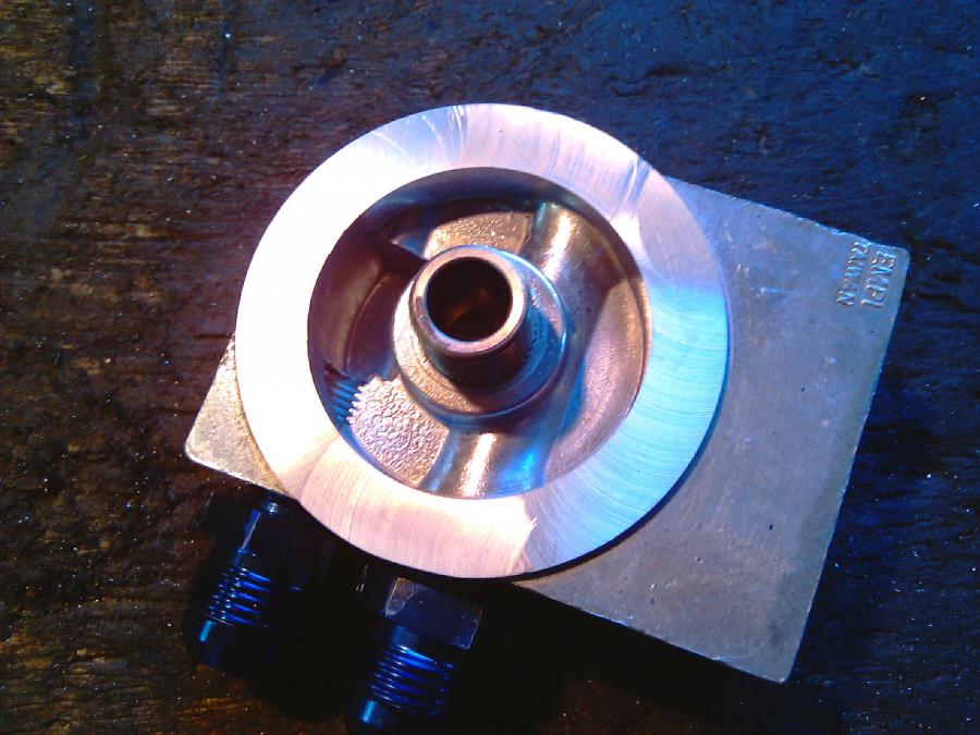

CSP sans hésiter, leur nouveau support a l'air pas mal et surtout, droit!
Les EMPI ou autre bas de gamme made in taiwan,
il faut les reprendre à la fraise pour les aligner,
le taraudage central n'est pas droit, qui l'eu cru....

Du coup j'ai aussi fraisé le support de filtre à huile... Encore... Bah comme ça j'en ai un autre
pret à monter...

Ca c'est la bonne nouvelle, les mauvaises, le support de filtre fuit toujours, beaucoup moins mais toujours
alors raz le bol, je vais commander un CSP une bonne fois pour toute. De plus, je ne sais pas pourquoi
mais j'ai un joint de cache culbu ouvert en deux pour une raison qui m'a échappé....
