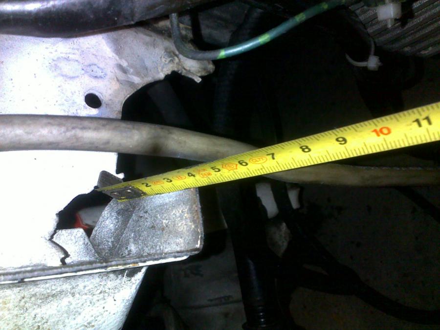

quelques précision concernant la découpe des contre-ailes
avec
avec
sans
sans
de profil avec carbu, je pense qu'il n'est pas facile de laisser une pointe de tôle pour dissimuler complétement la coupe sans compromettre l'utilité de celle-ci
position coupe en haut
position coupe en bas environ 35, 40 mm de la cloison pare-feu
la tôle sera pointé coté mobile(pointe démontable) et vissée sur la partie fixe je vais mettre une tôle intérieur aussi pour prendre en sandwich la partie fixe(caisse)
