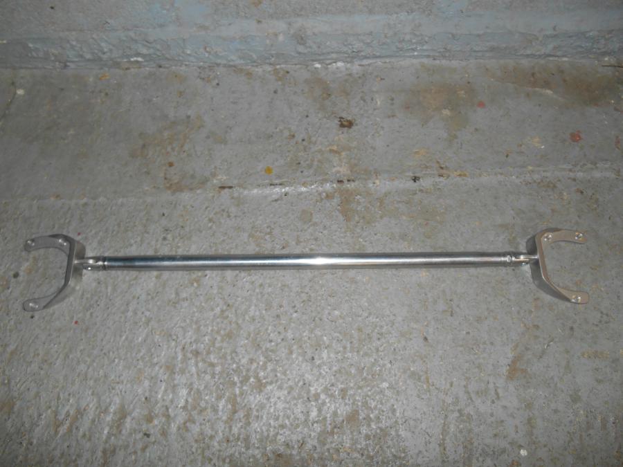

petit achat en allemagne ...

Re: 1303 de Prototix
Une fois en place ça donne quoi? :thumb:
elle sappelle desiré la barre, il se laisse pas tenter le sanyi :biggrin: c est pas un impulsif

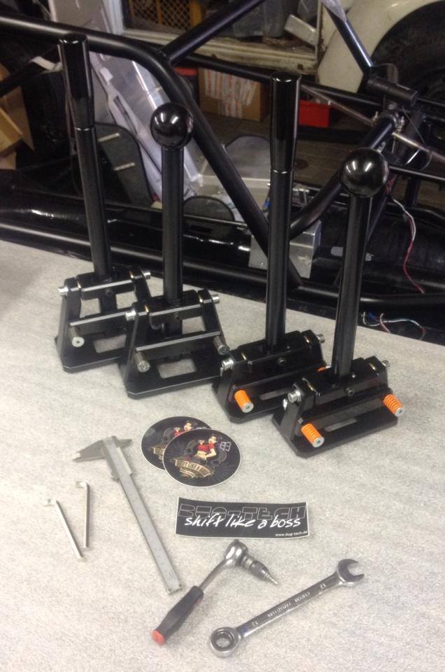

Tu fais collection de levier , le premier pour lundi. Le 2eme pour mardi,... ;-)
Je fais une parenthèse sur le levier Bug tech…
les 2 personnes que je connais et qui les ont montés/utilisé pour un usage intensif ont cassé les boites, les fourchettes n'aiment vraiment pas…
Non il y en à que un des quatre à moi, un noir! Lol.
J ai pris un avec 40% de debattement en moi, car 62% c est très court pour usage route, on verra.

Après avoir essayé ma 1303 je pensais que tu allais prendre un CAE!
sa va tres bien ton CAE. les rapports sont vraiment tres repproché, faut l habitrude :roll: :biggrin: :biggrin:
mais perso je prefere le look plus sobre du bugtech, on verra sur route ce que sa donne
