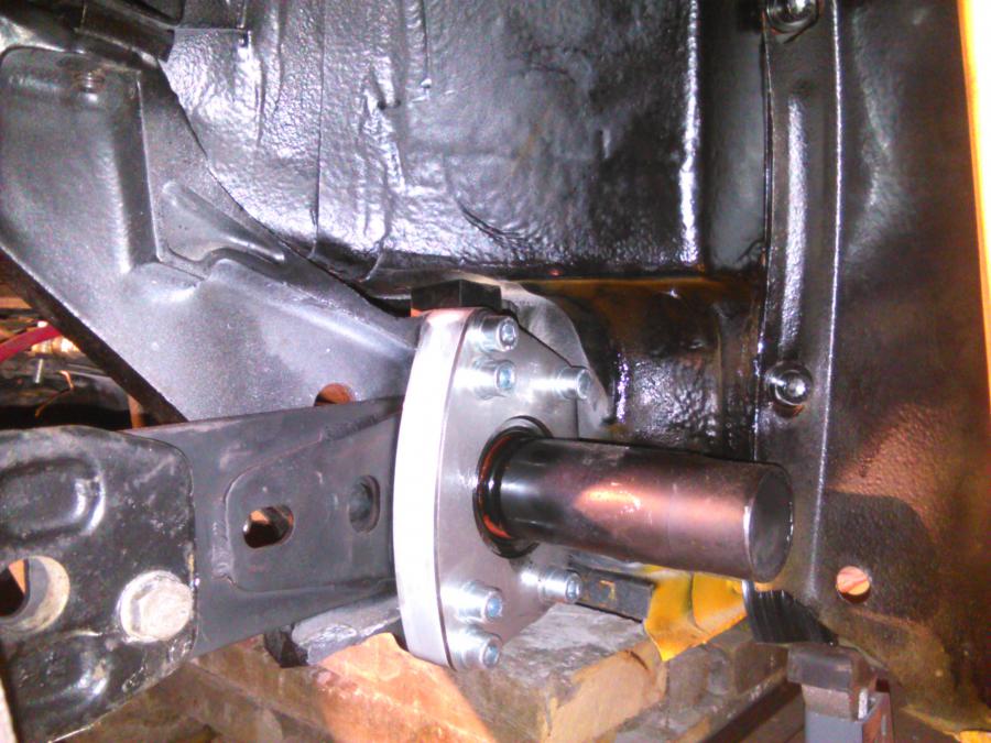

instalation du kit gwd, des barres de torsion 944, des bras obliques tole 944 et de leurs flasque de frein.
reste les 2 étriers a nettoyer et remonter :D

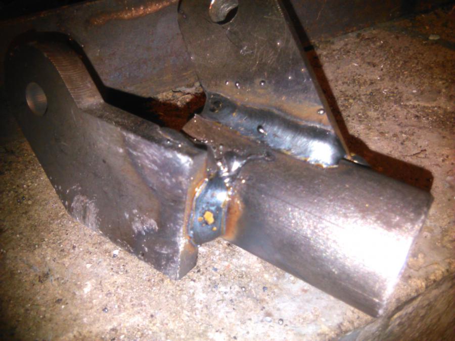

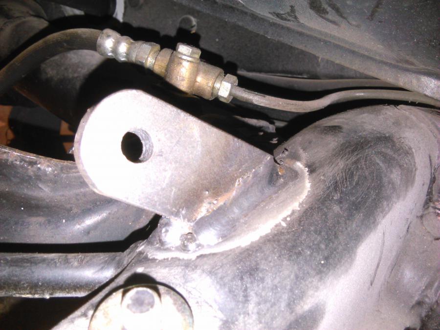

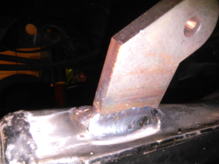

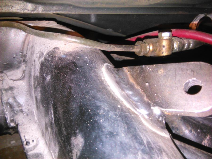

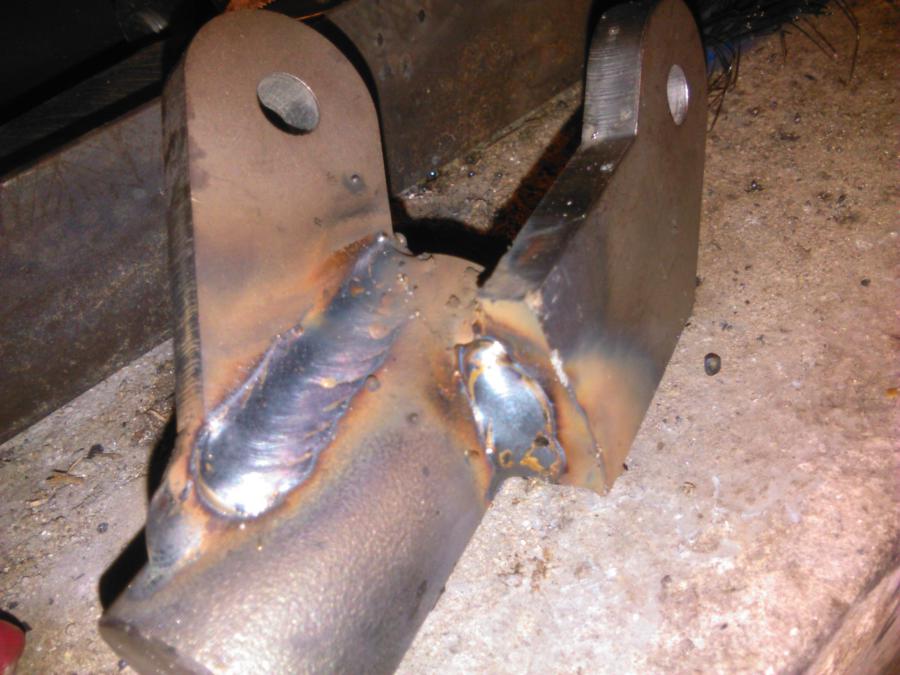

j ai aussi souder mes supports pour le triptique, avis au soudeurs pro (que je ne suis pas :wink: )
les soudures sont elles correctes? peut etre un peu epaisses? en tout cas elles sont bien pénétrantes
Re: 1303 de Prototix
Elles sont belles comme tout tes soudures. Crois en un fils de soudeur :-)
C'est bon tout ça :thumb:
