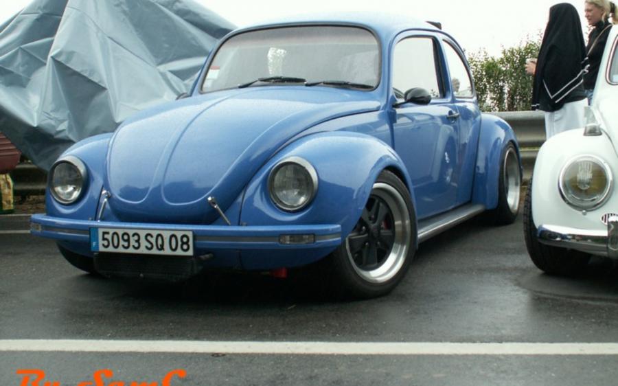

C'est quoi comme ailes arrière celle-ci (marque ou modèle si vous avez) ? Elles sont en +6cm ?
Je me rappelle plus à qui est cette 1302 mais il était sur le forum.
- Messages : 2482
Re: Ma Mule [ElPax]
"ribierrr" sur ce forum....ElPax a écrit :C'est quoi comme ailes arrière celle-ci (marque ou modèle si vous avez) ? Elles sont en +6cm ?
- Messages : 2677

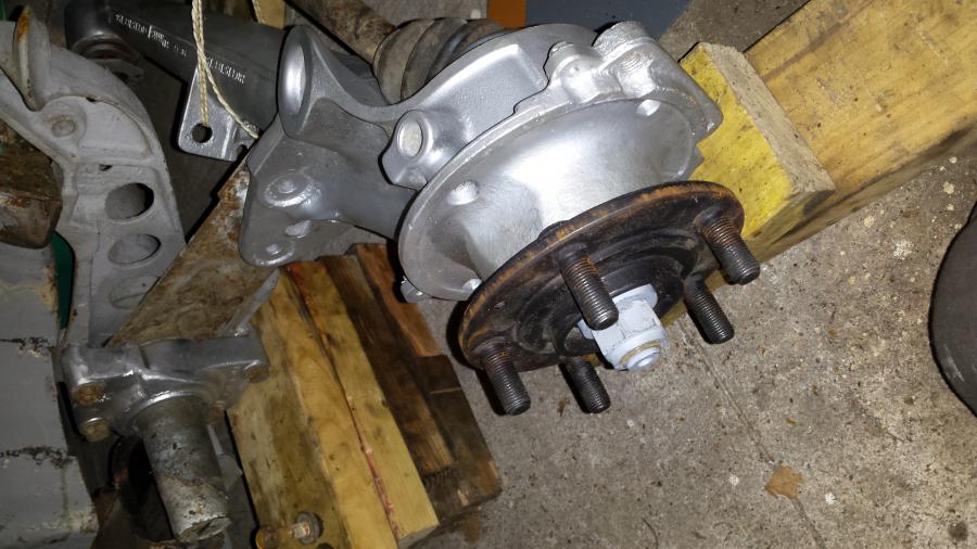

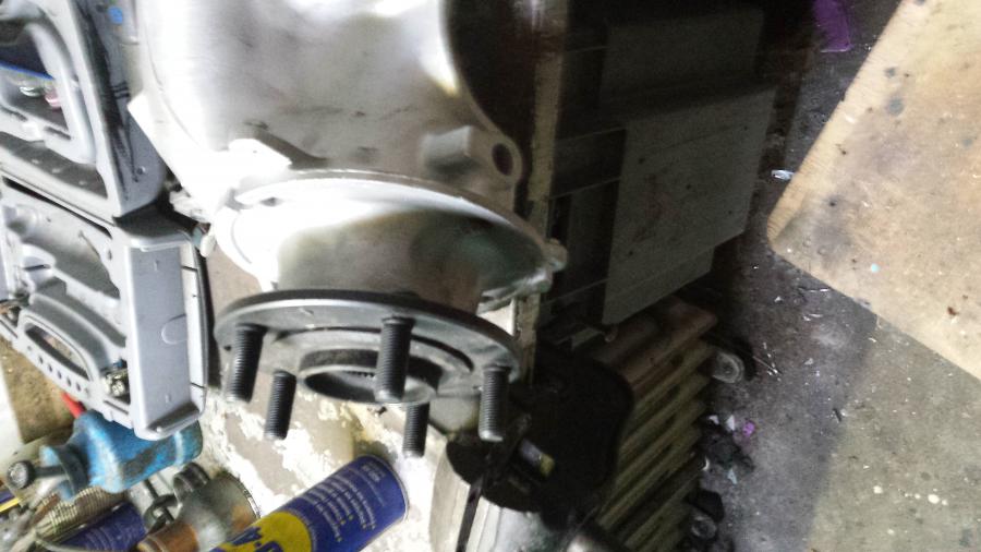

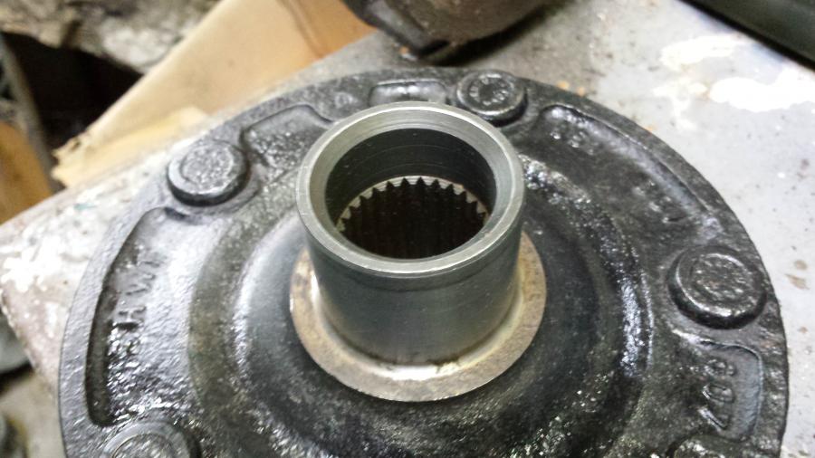

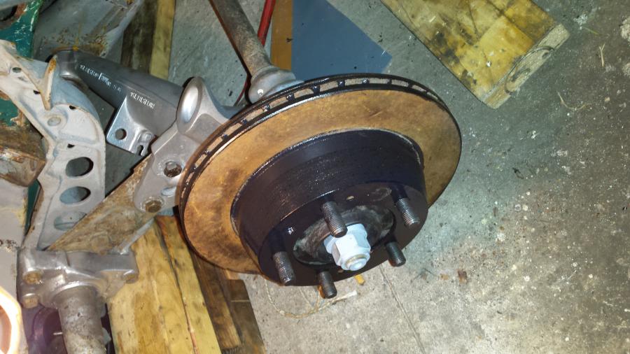

Bon le chantier à repris un peu et vu que le guadeloupéen est un peu loin c'est moi qui me suis occupé de la voiture.
Pas grand chose mais je me suis juste enfin sortis les doigts pour finir le montage des bras alu avec leurs roulements neuf.
déjà j'ai commencé par enlever les anciennes bagues des roulements et bien nettoyer les moyeux ensuite j'ai accouplé bras et moyeux J'ai monté les bras sur la voiture aprés avoir mis les cardans et serré l'écrou pour tenir les roulements. Vu que la boîte n'y est pas encore j'ai suspendu les cardans parce que je n'avais pas la clés pour défaire les vis qui tiennent la noix de cardans... (12 pans mâle)
Le disque a repris ça place avec un peu de frameto sur et dans le bol ainsi que sur les tranches et Voilà la roue de nouveau à sa place soutenant la voiture.
- Messages : 2677

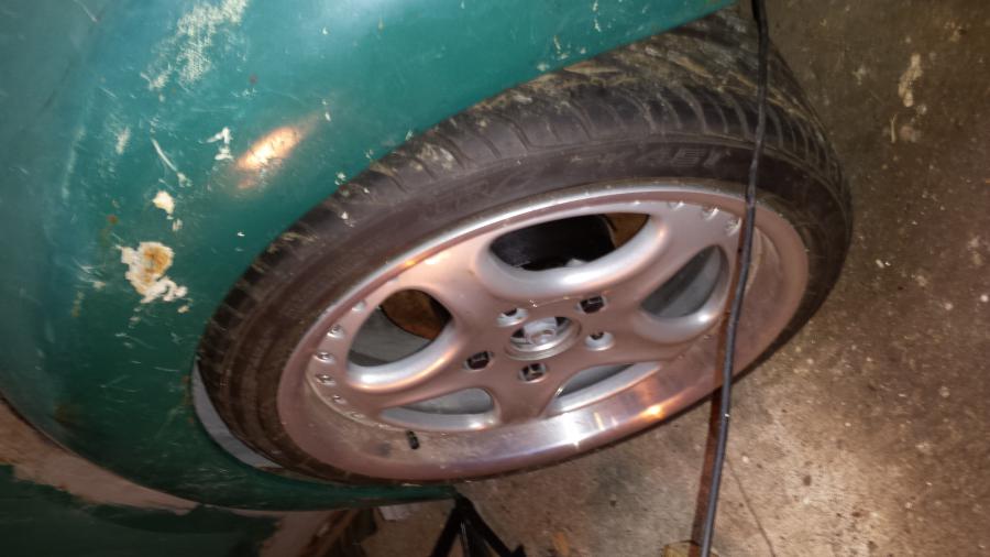

Re: Ma Mule [ElPax]
La roue ne sors pas de l'aile ? de souvenir elle sortait de 6cm.
Merci en tout cas pour tout.
- lehardi
- Messages : 337
- Moteur : 2056cc T4
Re: Ma Mule [ElPax]
si si elle sort mais de 2 à 3 cm maxi et en plus les bras ne sont pas serré comme il faut avec les vis de carrosage etc ... donc ça va rentré un peu plus je penseElPax a écrit :La roue ne sors pas de l'aile ? de souvenir elle sortait de 6cm.![]()
- Messages : 2677

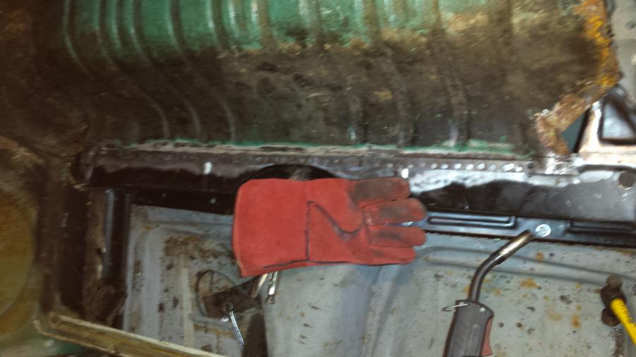

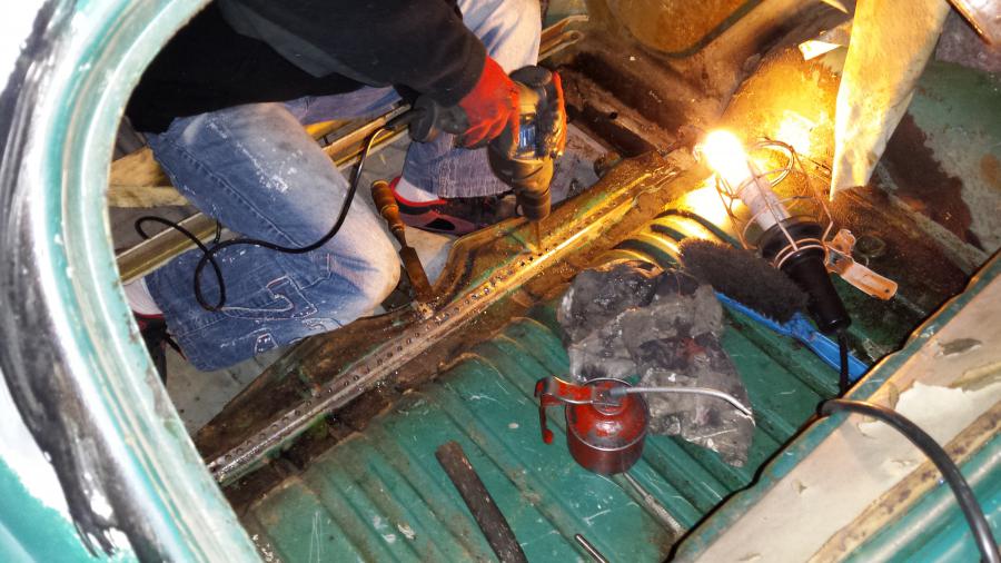

2015 : Les traverses sous la banquette arrière sont remplacées...
Fin des travaux pour le moment
puis re-rangement du garage mais c'est fait. Ca fait chère la traverse
Enfin je me comprends
Les photos je croit que mon frère en a pris mais je suis pas sûre...

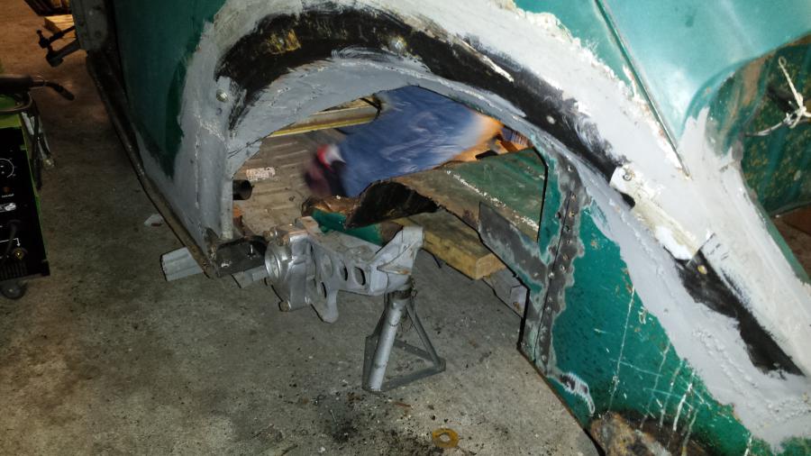

Re: Ma Mule [ElPax]

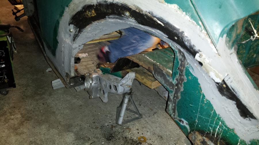

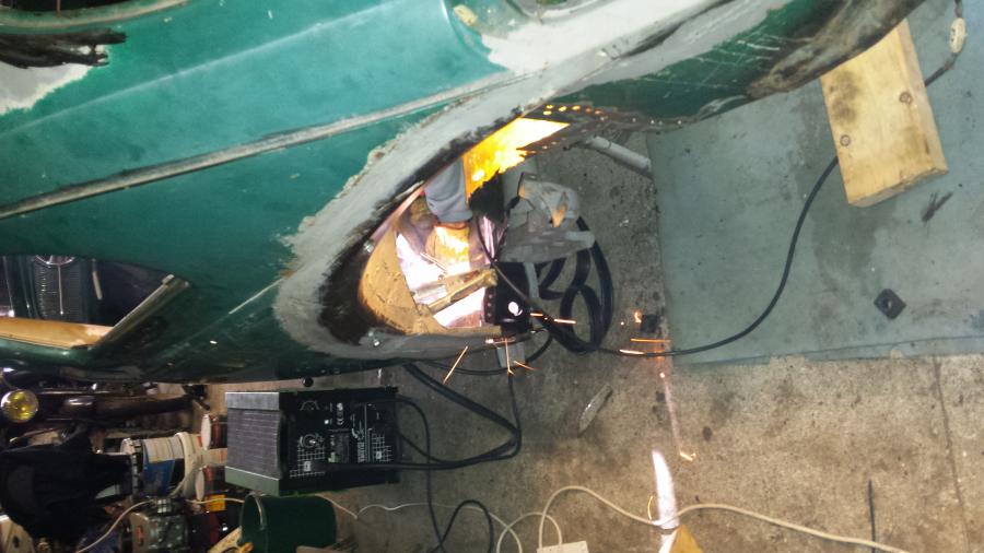

Et voilà les quelques photos que j'ai :
dépointage des anciennes tôles Mise en place des nouvelles avant soudure Soudure en cours Préparation de la joue d'aile pour son remplacement La joue d'aile est en place et pointée mais je n'ai pas pris de photos de ça ...
La suite le plus rapidement possible

Re: Ma Mule [ElPax]
si je peux me permettre, vu le nombre de rustine sur ce pauvre flan, n'aurait t'il pas été plus judicieu de le remplacer entièrement ?
- mickcox
- Messages : 204
- Votre German : 1303 cab 78
Re: Ma Mule [ElPax]
+1playeur3 a écrit :si je peux me permettre, vu le nombre de rustine sur ce pauvre flan, n'aurait t'il pas été plus judicieu de le remplacer entièrement ?
deja que les pieces de repro sont une galere a ajuster.
- lehardi
- Messages : 337
Re: Ma Mule [ElPax]
le problème c'est qu'on en a découvert au fure et à mesure et comme les pièces était déjà achetées et que ça ne se revend pas voir très mal et que les moyens ne sont pas là pour racheter encore un flanc complet on fait avec ce qu'on a...
L'autre côté étant beaucoup moins malade ça ne donnera pas cette impression. Je suis d'accord que c'est du boulot mais on ne paie pas la main d'oeuvre et le résultat sera là à la fin.
