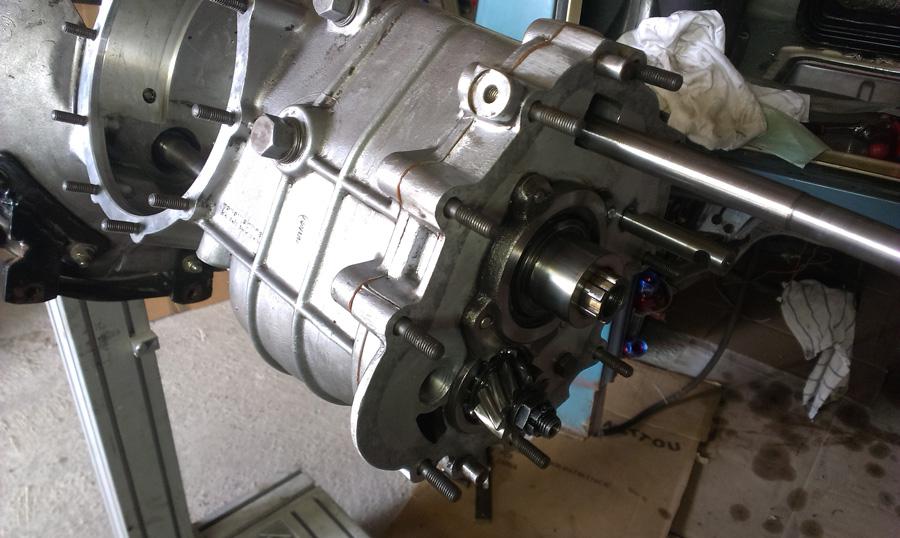

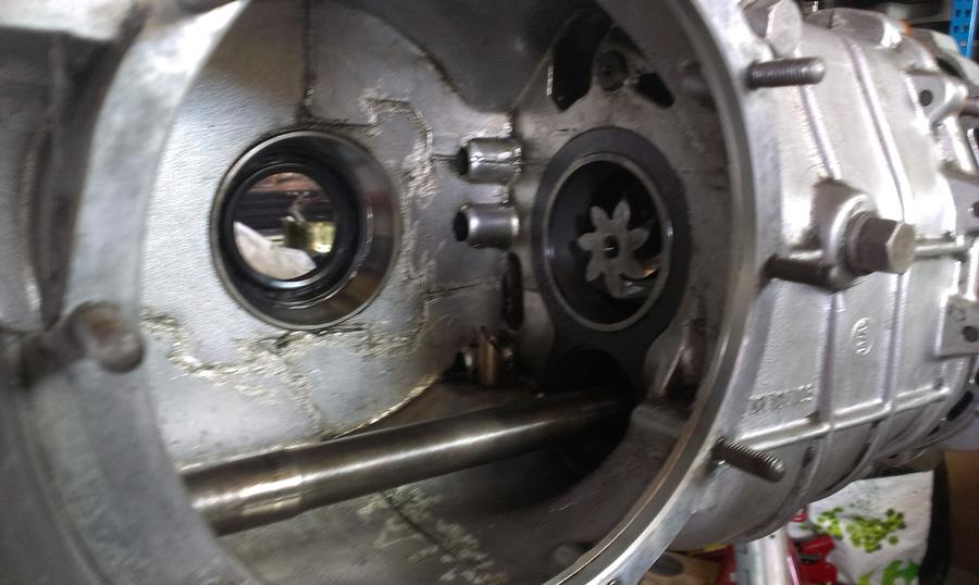

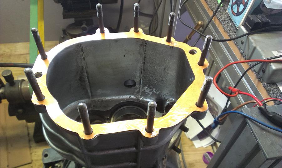

Au programme :
- remontage de la pignonnerie de 1ere avec la dent de loup neuve. - nettoyage de la tripaille intérieure - installation du joint de carter - on glisse le tout sans fixer la tige de commande - un petit check d'alignement - et on pousse... - je bloque la partie intermédiaire et je teste. Elle passent toutes. - roulements neufs installés sur le diff - le diff dans son emplacement - le joint... - et le couvercle avec visserie inox. J'en profite pour remplacer les goujons de la plaque d'embrayage par des vis CHC. - fini pour aujourd'hui! Il me reste :
- à serrer le gros écrou des pignons de 1ere
- à serrer les tulipes
- à remettre le nez + la marche arrière.
Au programme :

Tu as une tof de ton outil pour bloquer l'axe primaire?
- Messages : 6152
Selon lui, pas de soucis. Flo, tu saurais décrire la méthode ou tu as un lien?Superflo a écrit :Il faut refaire la precontrainte et le backlash.
J'ai bloqué les tulipes avec des barres visséesAlex a écrit :Tu as une tof de ton outil pour bloquer l'axe primaire?
