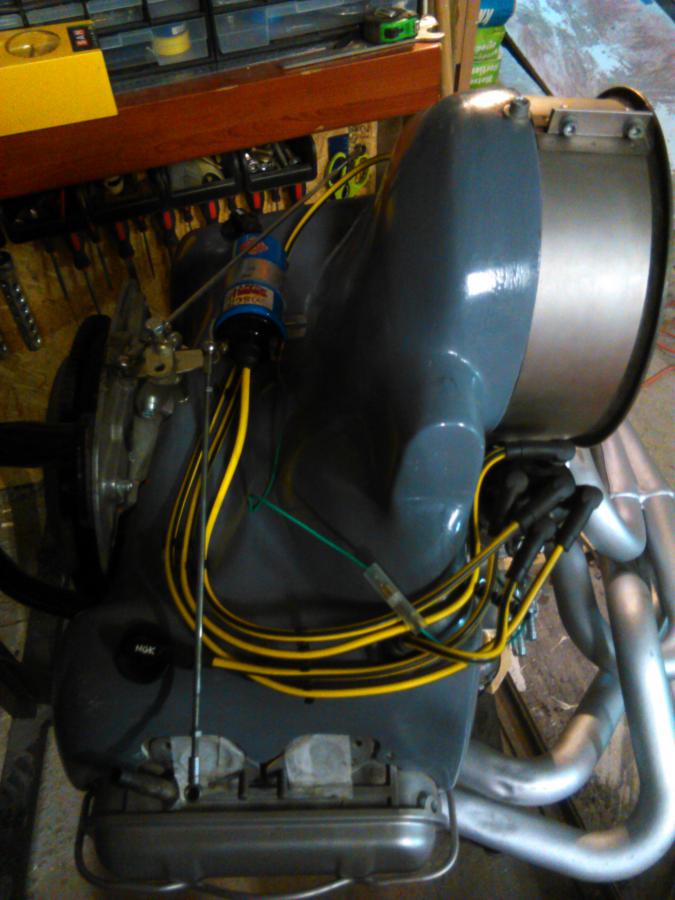

materiel pour cablage HT
enfin dans la caisse

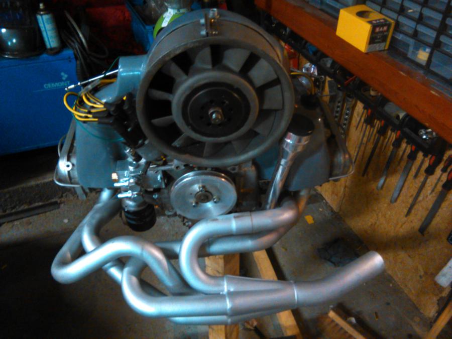

montage des accessoires...
ou j en suis pour l instant  ;)

Helli.
La coiffe est le meme que celle de flo...
Ce matin changement du cable d embrayage trop long, mise en place du neuf, ah bem merde il est encore plus long...pas normal j avais bien verifier avant de le monter, redemontage du pefalier, ahhhh le cable etait sortit de sont emplacent, le coslon a sauter...pfff, aller on remonte. Et c est bon ;)
remplacement du demareur neuf par un reconditionner de cox automatique, un coup de cle pour verifier, c est vrai que sa a plus de punch, cooool.
