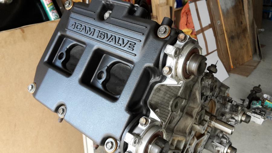

Fin du démontage et du nettoyage du bloc. Je n'ai pas touché au carter d'huile (c'est la dernière pièce moteur qu'il me manque), tant qu'il est étanche je le laisse.

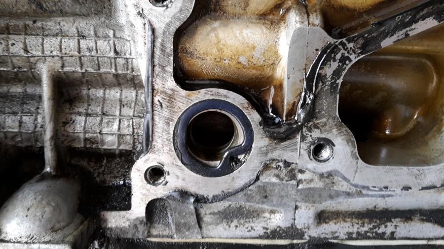

Et bien je pense que ce moteur a déjà eu une réfection, car cela m'étonnerai que chez subaru, ce soit d'origine fait comme des sagouins! Un joint pincé, et une tonne de pate qui gerbe sous la pompe à huile et les couvres-culasses. Je parle pas des supports de joints spi d'AAC... Voilà déjà un coté nettoyé et remonté avec les joints neufs, c'est mieux. Première pièce refaite à prendre place, ce qui signifie que je commence le remontage...
Je te ramène mon bloc quand pour le nettoyage? ;-)
Superbe travail , c'est vrai que le joint torique pincé est pas net
heureusement que tu l'as vu
