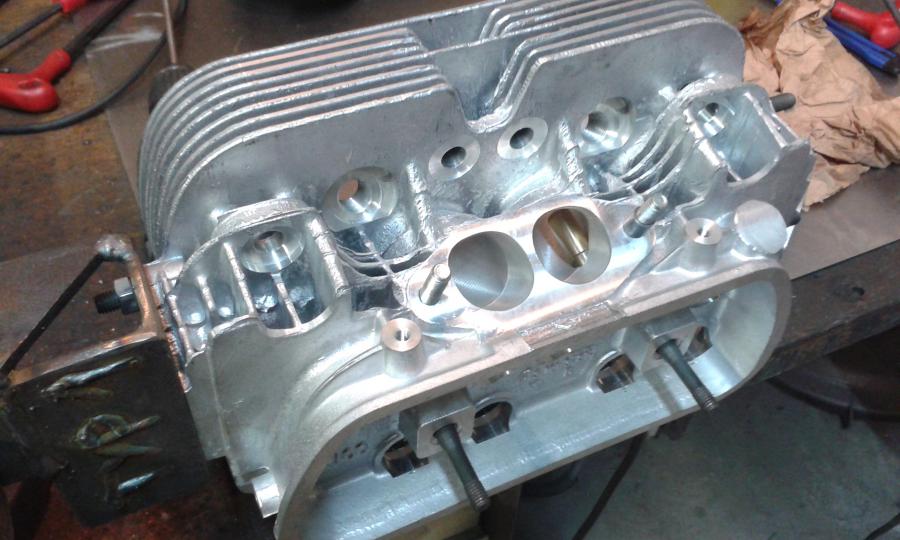

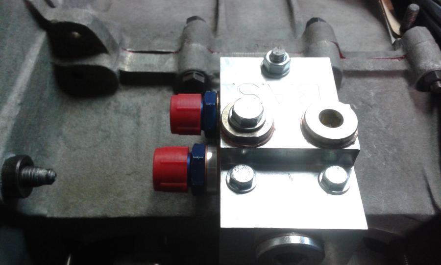

J'ai monté le thermostat BAS de mon ancien type4, j'ai du le modifier un peu pour le monter. Le piston de régulation côté poulie sera bloqué fermé. Ensuite j'ai attaqué les culasses, ce sont donc des CB performance Los panchito en 40x35,5 sur base 043 et préparées CNC, pas beaucoup de boulot, le plus pénible a été de modifier la marche de la chambre de combustion pour la passer de 85,5 à 94mm, je comprends pas pourquoi cette marche est présente d'origine.
Thermostat BAS
Thermostat BAS
Les passages d'air de refroidissement ont été libérés de tout défauts de fonderie.

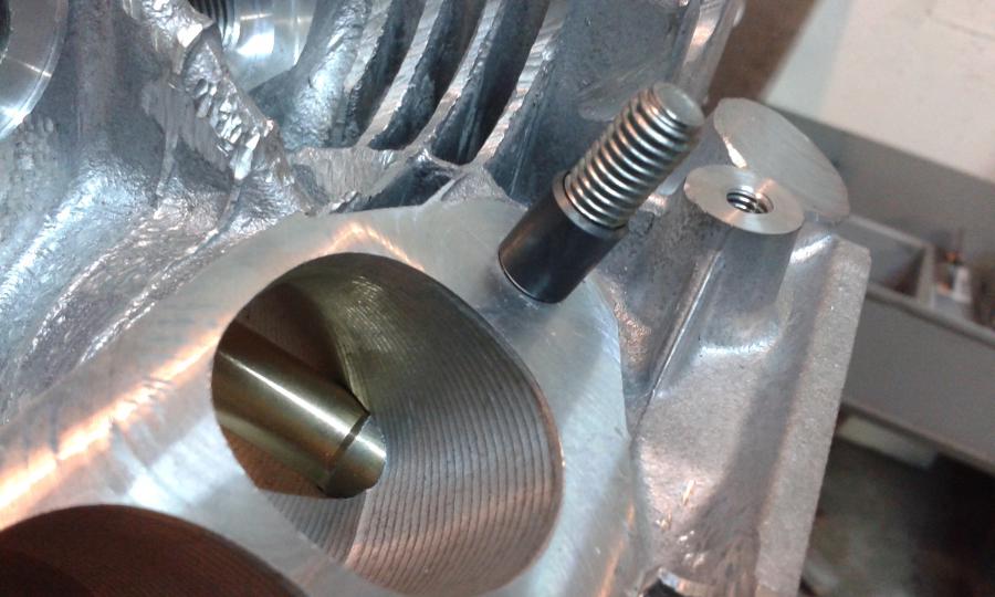

J'ai fabriqué ces douilles taraudées pour bien centrer les pipes d'admission.

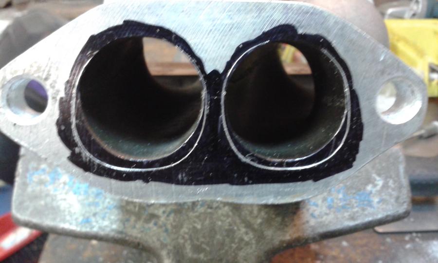

Du coup j'ai pu tracer les pipes avant de les agrandir et aligner
Une vue d'une chambre de combustion, je vais devoir agrandir ça un peu pour baisser le RV
