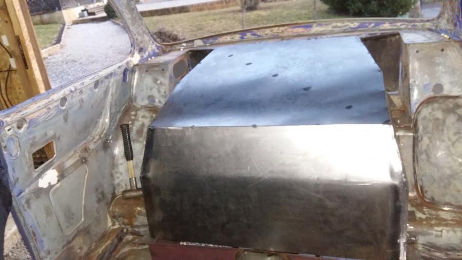

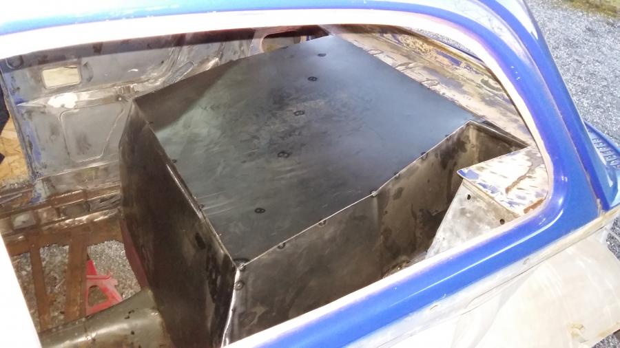

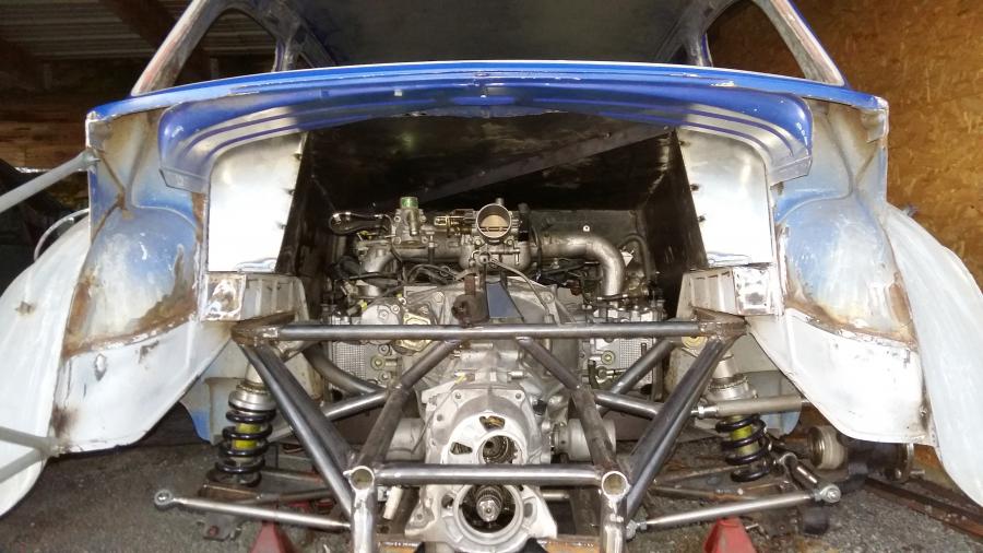

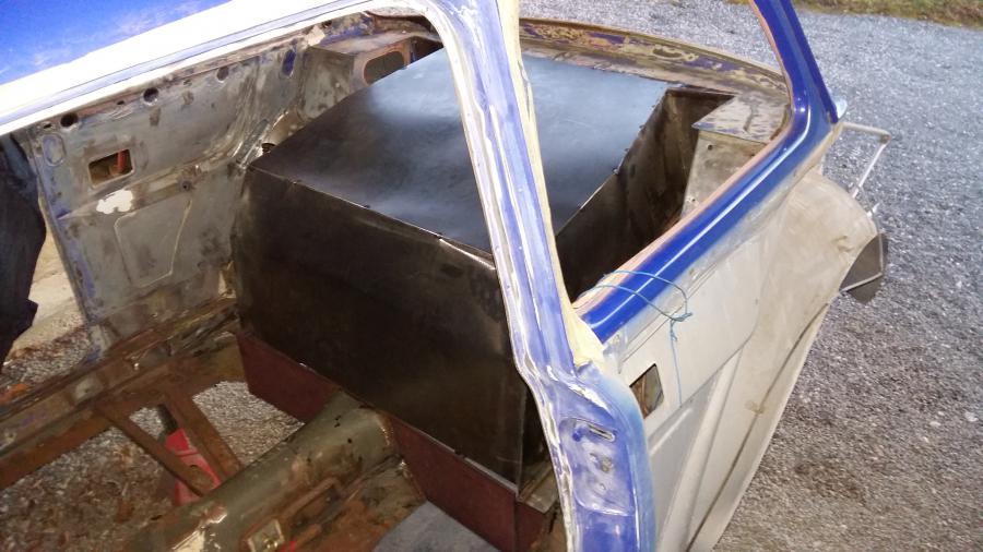

Çà avance doucement , le plus gros du coffre est fais , il me faut finir de le souder , mettre des inserts pour le monter et démonter facilement , prévoir le ruban d étanchéité , et présenter l arrière de l arceau ou il me faut faire quelques modifs a cause du coffre
Çà fait un peu gros caisson de sono comme ça , mais je pense que une fois peins et avec l arceau plus des aérations avec des boas qui alimenterons l échangeur sa passera mieux La suite , finir tous ça , puis commencer l implantation de tous les périphériques , turbo , échangeur , radiateur , admission....
L idée et que tous soit solidaire du berceau, que rien ne soit fixer a la caisse pour un démontage faciliter , que en une opération on puisse tomber le groupe motopropulseur et tous les accessoires , mais que se soit raccord avec les éléments de carrosseries ,
bref y a du taf mais intéressants .....

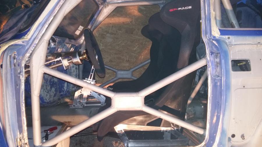

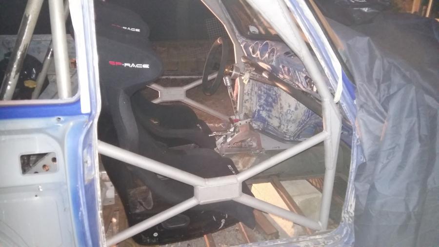

bon c est pas tous de de faire des pièces , mais y faut avancer sur le notch si on veut les tester
le moteur en position central ma obliger a modifier pas mal la partie arrière de l arceau , du coup toute mon implantation habitable a due être revue , position des baquets , colonne .... plus le futur pédalier
, bref on coupe , on ressoude , on s assoie , on recoupe
voila ma position idéale , le levier tombe sous la main , assis volontairement très bas , il me reste plus qu a implanter le FAM hydro

un bon weekend de trois jours , on continue du tube encore du tube ........
l intérieur touche bientôt à sa fin , fixation siège finaliser , emplacement commande déterminer , il me reste encore la grosse croix centrale de l arceau plus quelques petits tube .....
après un bon ponçage de tous ça et peinture et on pourra se consacrer au moteur et train roulant
pour une fois pas de photo , une petite vidéo pour mieux vous rendre compte
