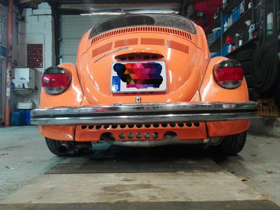

Alors les news....
La boîte à son retour.
La repose moteur et boîte plus filtre à air centrale repris de la 1200.
La jupe percée pour aéré un peu, sa reste discret que on suis en voiture.
Repose moteur/boîte
Repose moteur/boîte
La jupe percée
La jupe percée
Re: 1303 de Prototix

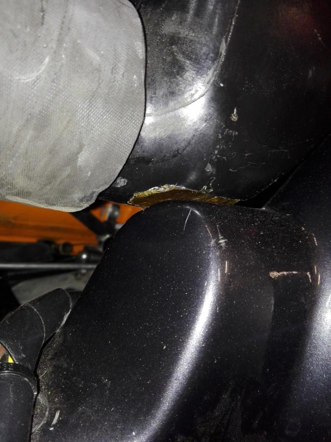

J'ai du faire une petite modification de la boîte à air pour ne pas toucher la coiffe. Découpe à la dremel et résine plus fibre de verre.
Et la vue de derrière avec la jupe.
Petite modification de la boîte à air.

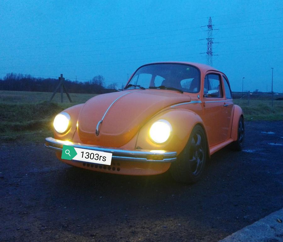

Vraiment superbe bravo :thumb:
Messages : 968
Un sans faute , bon feeling et efficace ta 1303 :thumb:
Messages : 2489
tintin13_2 a écrit :Un sans faute , bon feeling et efficace ta 1303 :thumb:
un revenant !! :thumb: :D
très bon feeling la 13-3 de prototix !! :thumb: :thumb:
