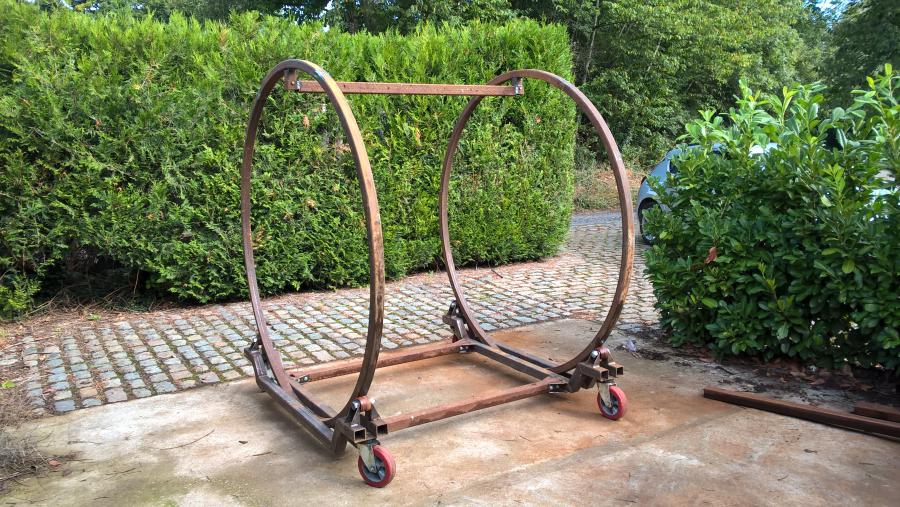

Je vais bientôt floquer mon montage, ca sera plus propre. Sinon j'ai fini l'électricité, j'ai commencé la fabrication d'une rôtissoire sur cerceaux pour pouvoir travailler, sabler la coque et le chassis sans me casser le dos
Re: scooby 1302
Voilà la rôtissoire, 360* de rotation, version mobile avec les grandes roues industrielle pour la transporter chez le sableur ou le peintre, 2m de haut et 1,9 de large , ca rentre dans une remorque plateau sans soucis, il me reste à presenter la voiture dedans pour faire les supports amovibles qui permettront de mettre la coque, le chassis où les deux en même temps , mais c'est pas pour tout de suite car je sais plus bouger scooby, roulements de moyeu av arraché, c'est de ma faute, il était déjà loin quand j'ai acheté la subaru et je l'ai laissé longtemps sur son poids sans cardans fixé, ca devait arriver ;)

Super, une œuvre d art, bon taf mec.
Et pour avoir vu scooby de mes propres yeux, elle a déjà une gueule d enfer

Super boulot

Super boulot ta rôtissoire franchement chapeau t'avance c'est cool

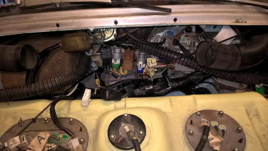

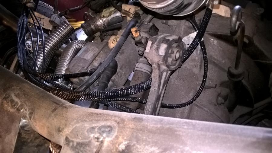

Un peu de news, le faisceau électrique est terminé pour l'instant,au passage, merci encore une fois à benoit pour ton aide sans qui je n'y serais pas arrivé
il est protégé par de la gaine tressée helagaine hlb , c'est pas facile à placer mais c'est joli, les fiches sont des deutsch. J'ai crée un support pour la boite à fusibles principale à coté de la batterie, c'est assez propre. Le moteur d'essuie glace est celui de la sub.
il me restera quand la voiture sera peinte à mettre des clips de fixations pour bien tendre le faisceau, et à placer les deux faisceaux dans les montants de toit, j'ai fait sauter les rabats de toles qui cloisonnent les côtés de la vitre ar, ca devrait passer sans soucis.
Sinon j'ai aussi rebouché tout les trous inutiles du tableau de bord, rétrécis de 15mm la commande de ventilation car j'en ai besoin pour un truc ;) mais mon compteur était juste devant un des trous, donc on coupe et on soude ;)
J'ai aussi rétréci le manche du frein à main et fait une petite modif du levier de vitesse
J'ai commencé les cloisonnements d'air pour le radiateur et l'intercooler, c'est un gros chantier! Fabrication de moule démontable en medium et ensuite carbone
