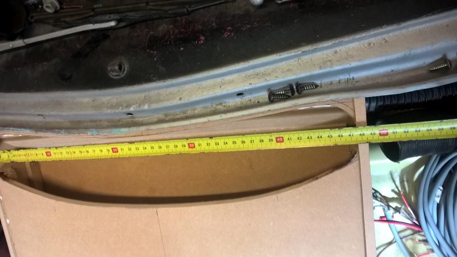

Bon, je lève une partie du voile sur mon cloisonnage, voila le premier caisson, il réutilise le principe de la ventilation de tableau de bord et sa grille de capot, j'ai tenté de maximiser la taille de la prise d'air de capot qui devient dans mon système un extracteur d'air, je m'explique, je vais créer un cloisonnement qui prend l'air dans le bas de la jupe av, refroidissant le radiateur et sortant au niveau de la baie de pare brise, ca devrait apporter un supplément d'appuis aérodynamique
Je vais pirater le boitier d'origine et récupérer les clapets du système de ventilation du tdb et les greffer au caisson, j'aurais donc de la ventilation forcée au parebrise, ok, ca sera probablement très chaud mais j'aurais un degivrage d'enfer !!! Maintenant j'attaque un autre caisson qui se relie à celui là
