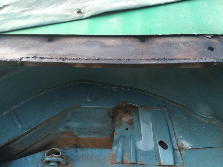

On continue Soudage meulage la porte redevient une tolé le panneau en face la coulissante deviendra un vitré
Sa se déforme un peu àvec la soudure donc on redresse etc et apres mastic ami pas trop le choix car il y a des creux

pince a soudure, decapage au decapant, poncage de la rouille de surface,rustol, joints, peinture anti rouille
On s'occupe de finir l'arriere en soudure aprés tout sa yaura une fine couche d antigravillon et une autre couche de peinture

Ouiii faut que sa avance quand la motivation est la est encore la semaine de vacances est pas fini donc j'espere ne plus parler du chassis a la fin de semaine qu'il sera quasi pret a remettre sur ces trains apres restera toute la tolerie exterieur je suis en train de reflechir si je ne ferais pas faire des plaques pour fixer sur les traverses du bay afin de proteger le radia a voir

Peu d'avancement ces dernier temps cet aprem je fini mes joint de la partie arriere et l'antigravillon restera juste l'arche avant et après on peux le remettre sur ces roues pour finir la tôlerie

Un petit peu d'avancement un peu de soudure, de rustol, de peinture, d'anti gravillon et on commence la simplification du faisceau
Reflechir sur le ou comment mettre le radiateur faire des ecopes ? fermer le sous chassis avec juste une ecope pour ramener de l4air et des bouches dans le combi pour extraire l'air chaud
Reste juste une arche avant pour finir le chassis
