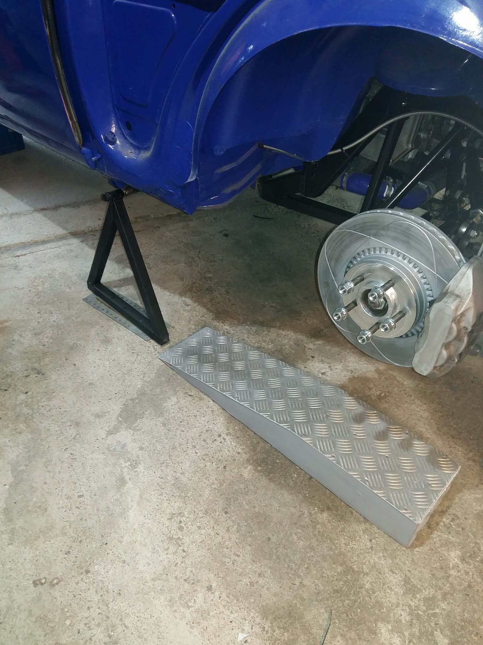

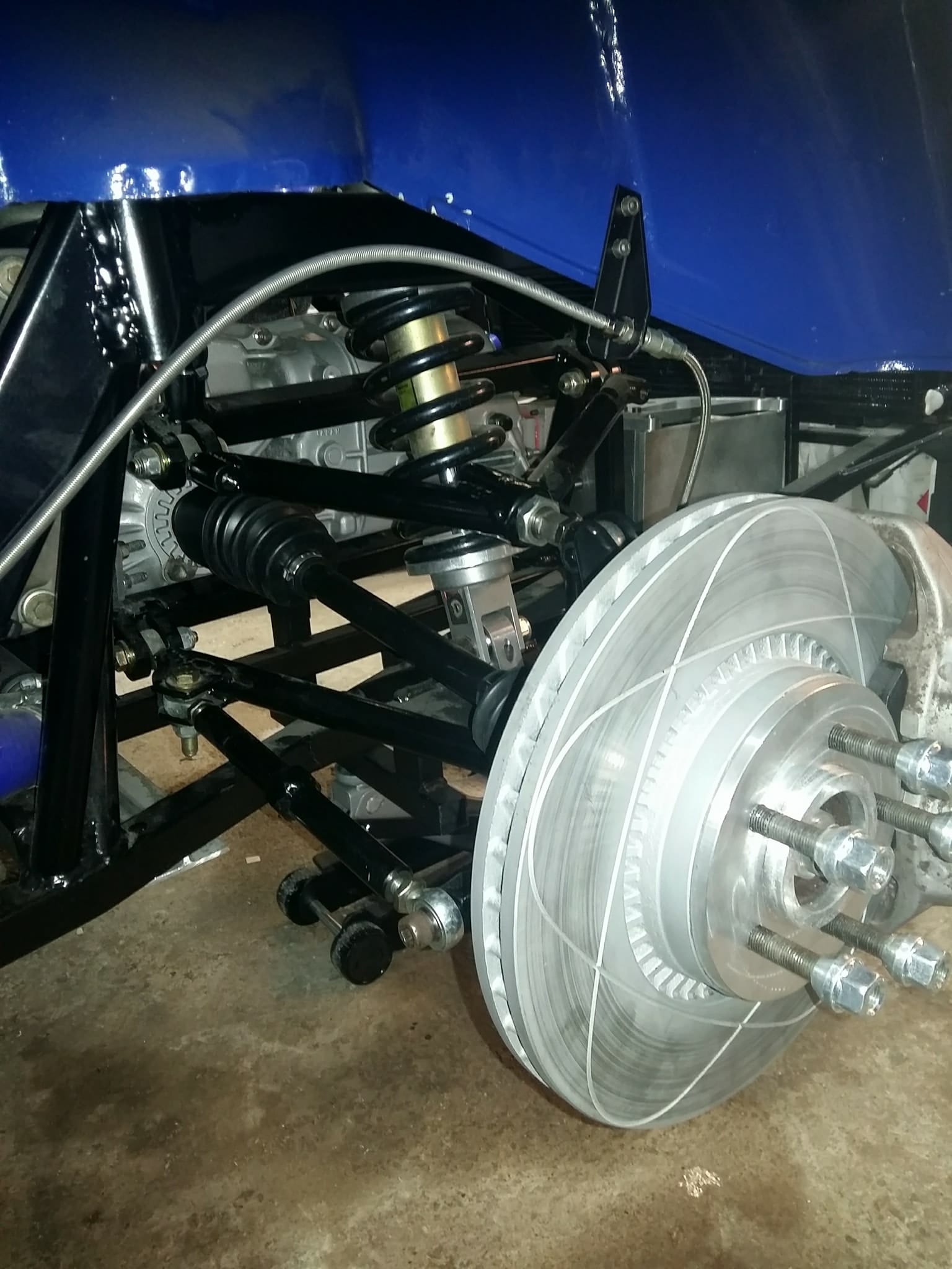

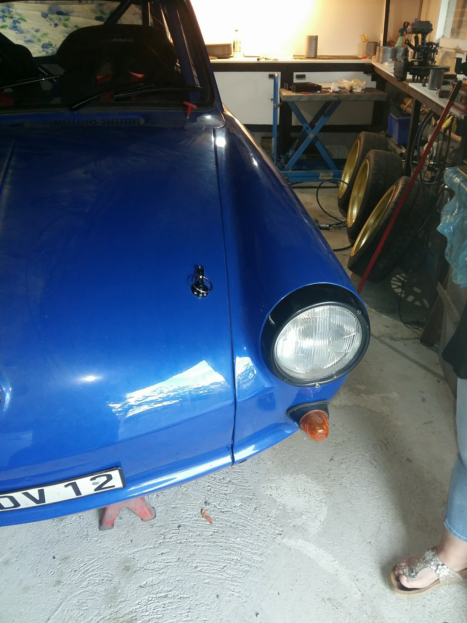

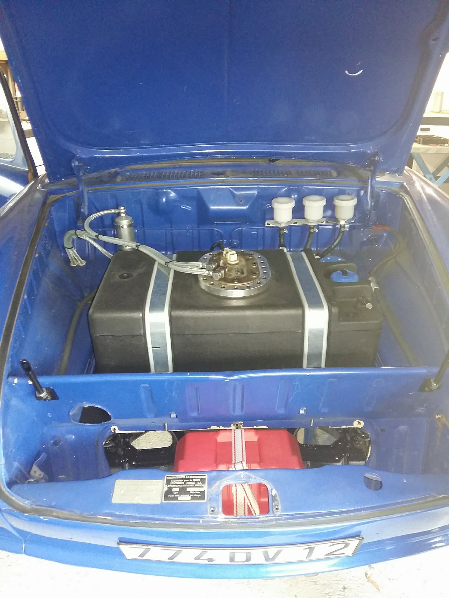

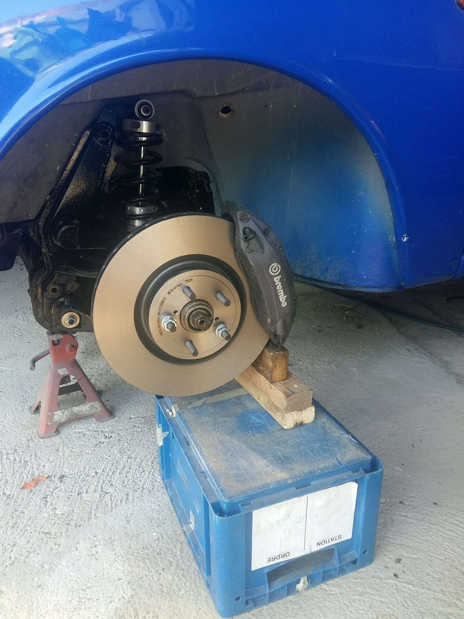

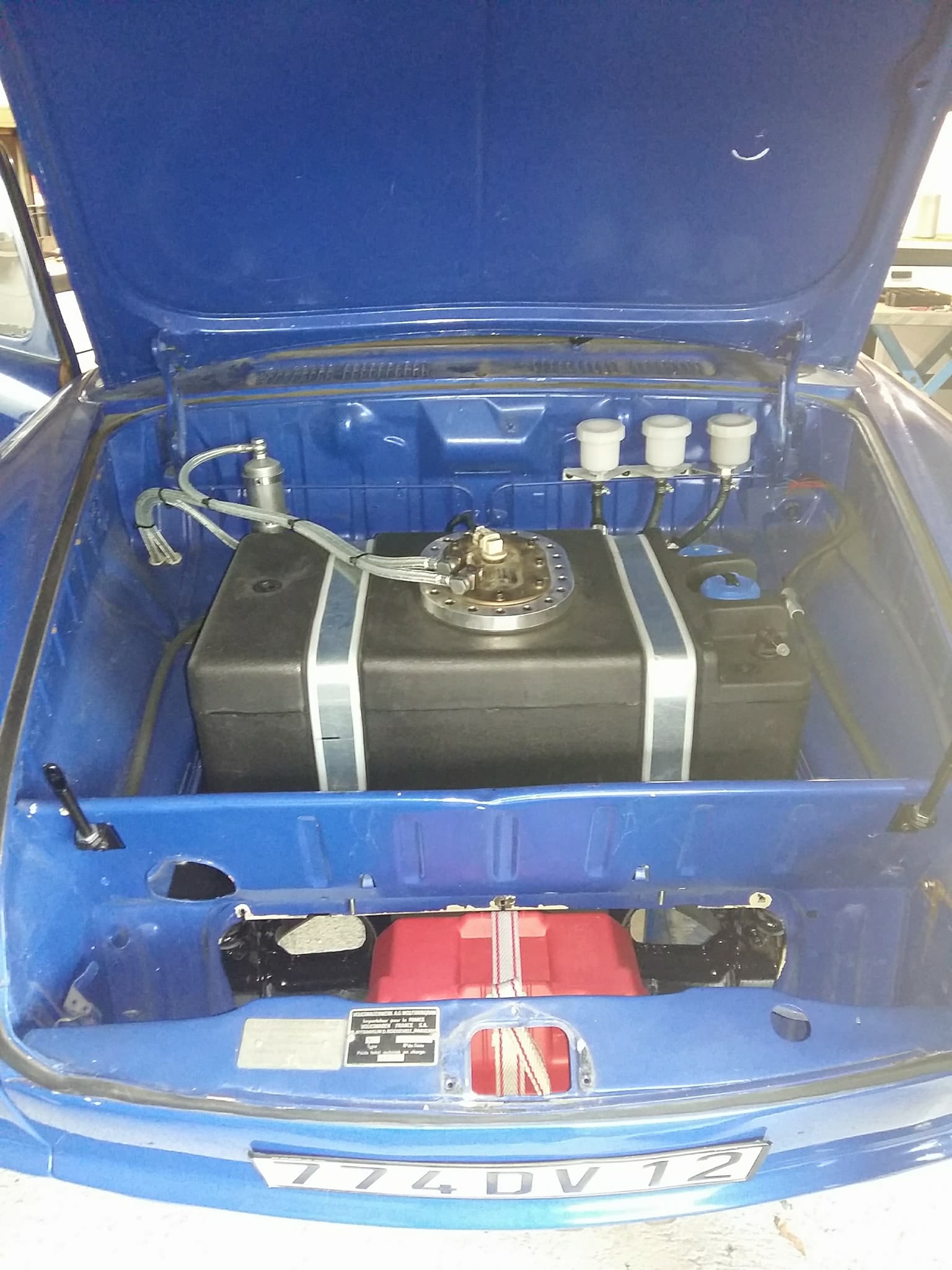

disque avant 330X30 reçu aujourd'hui avec brembo de 607 , reste les cales a faire , cette semaine si tous vas bien train arriere fini , avec cardans et freinage , reste que la géo petite vue du compartiment avant avec tous ce qui vas bien des petits détails , attache capot rapide , chandelles type rallye avec sa rampe pour le cric ....

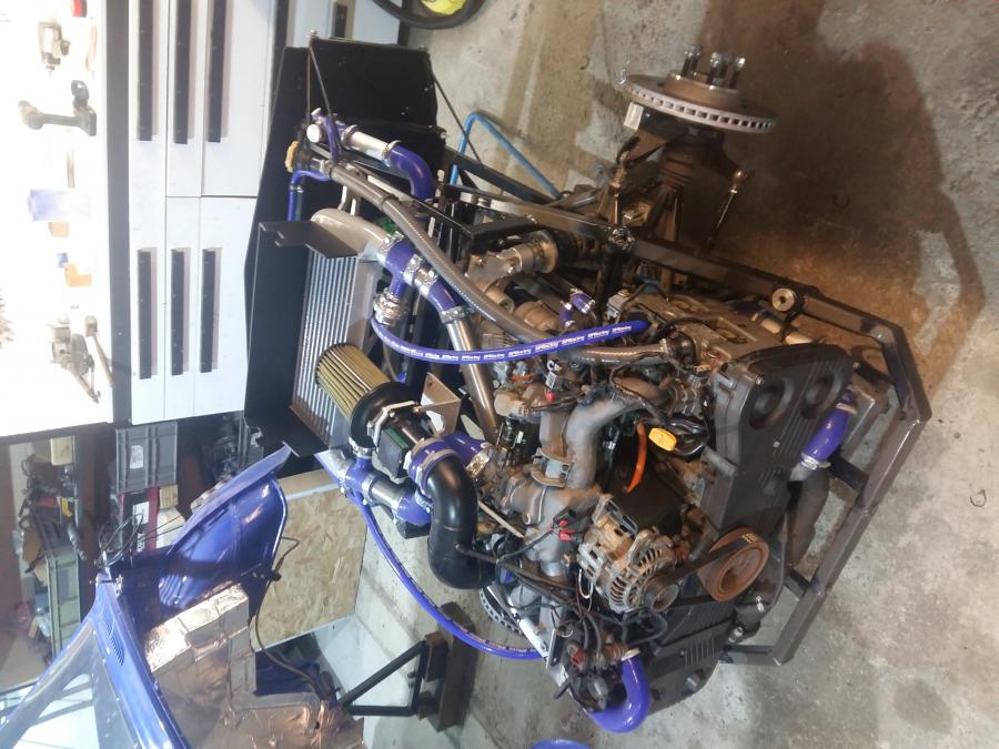

Quelques news ( il étais temps

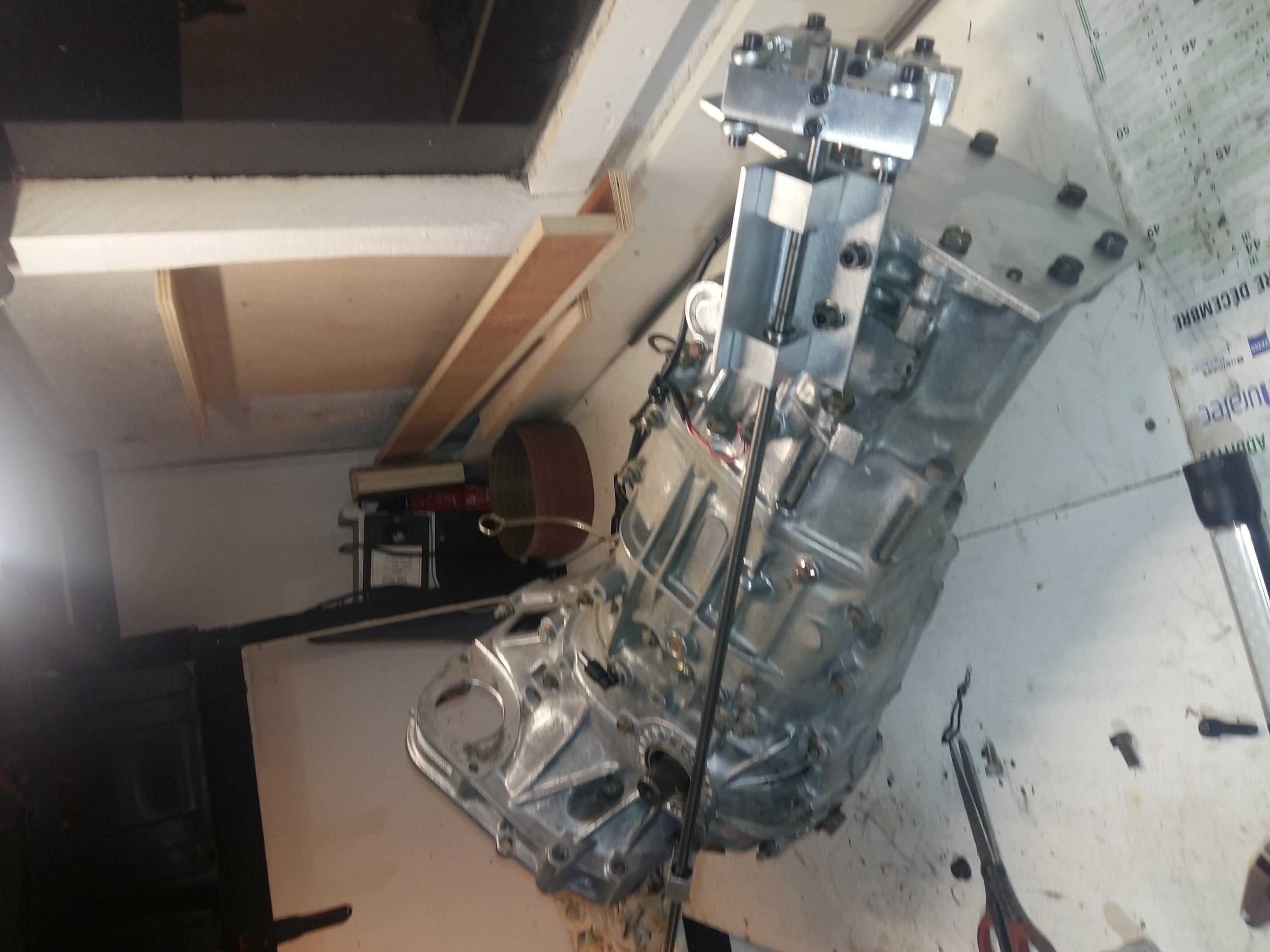

J ai ressorti les entrailles de là bête, au programme changement de boite ( origine forester turbo s )
Elle est un peut plus costaud, mais surtout elle tire plus court (4.44)
Pourquoi se changement, je me suis résolu à mettre mon système de levier séquentiel de côté, je n arrive pas a un résultat qui me satisfait en terme de fonctionnement. ....
Donc ayant profondément modifié la boîte pour celui-ci, j ai racheté une boîte complète, ou là je me sert de la commande d origine, donc je vais repasser par grille en H
Donc nouveau levier en court de fab , nouvelle tringlerie, photos à venir .....
Le but pouvoir roulé en trackday cette année ...... j espère
