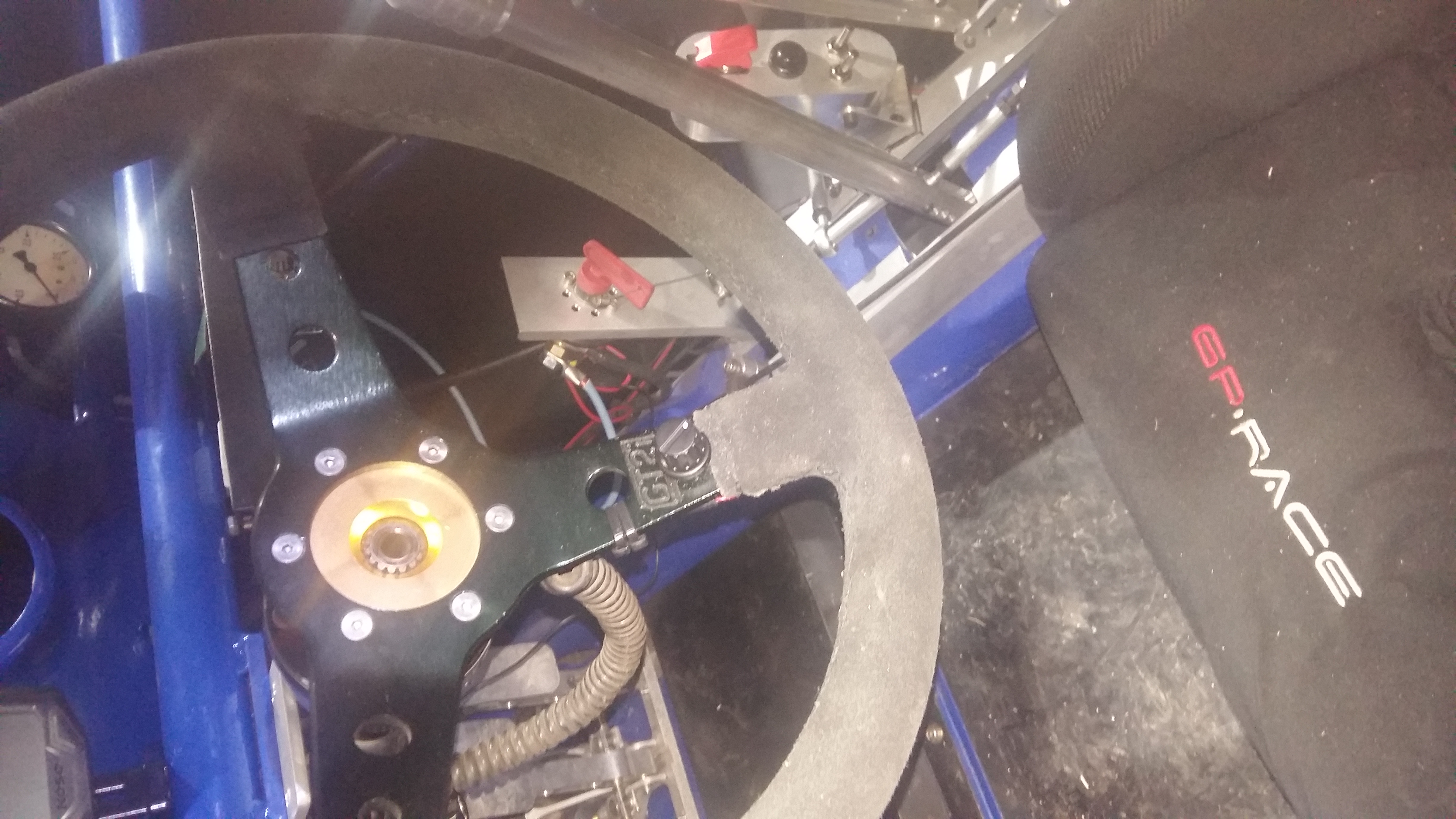

Montage DA terminer , un seul mot magique
Je pue essayer quand statique , incroyable l efficacité
Pouvoir tourner son volant d un doigt
Petit délire perso le potar de réglage de dureté sur le volant façon " volant de F1 "

je kiff bien le délire du potache sur le volant

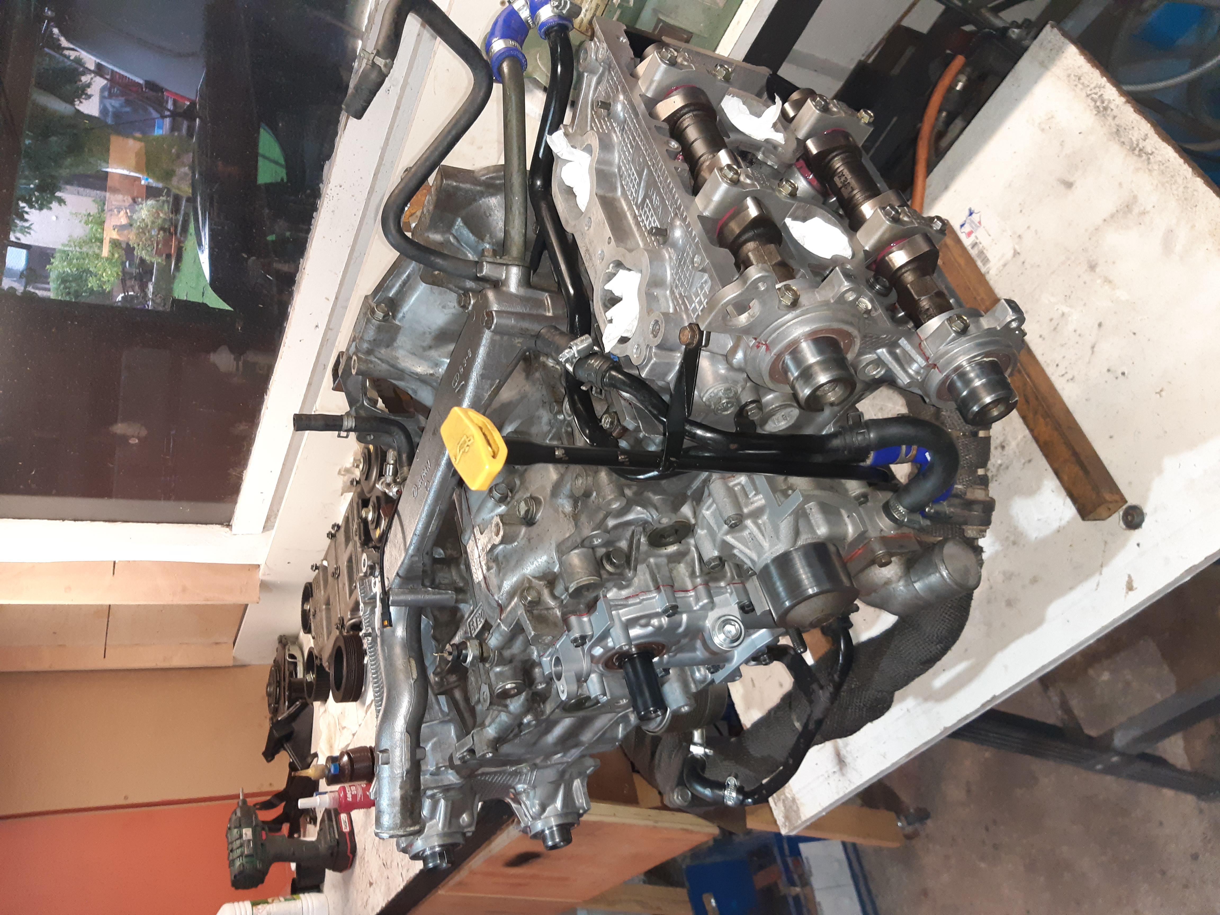

Voilà la dernière fournée de pièces qui vont bien est arriver
Je vais pouvoir amené tous ça chez mon préparateur où attend le bloc de gt 2000 (99 2000) et les pistons wosner
Donc bielle de sti 7-8 , pompe à huile haute pression, visserie joint. ... Petite vue de la bielle d origine ( an 96 ) et les sti ( 2002 2007 ) Bielle sti en haut , bielle gt en bas
À première vue assez semblable mais quand on prend le pied à coulisse, en épaisseur + pour la sti
La fonderie plus travailler sur la sti
Le chapeau différents par sa forme et aussi le bridage, vis avec taraudage direct pour la stI alors que les gt écrou plus tige fileté
Le poid j ai pas de balance assez précise mais la sti est plus légère clairement
La suite assemblage du news bloc

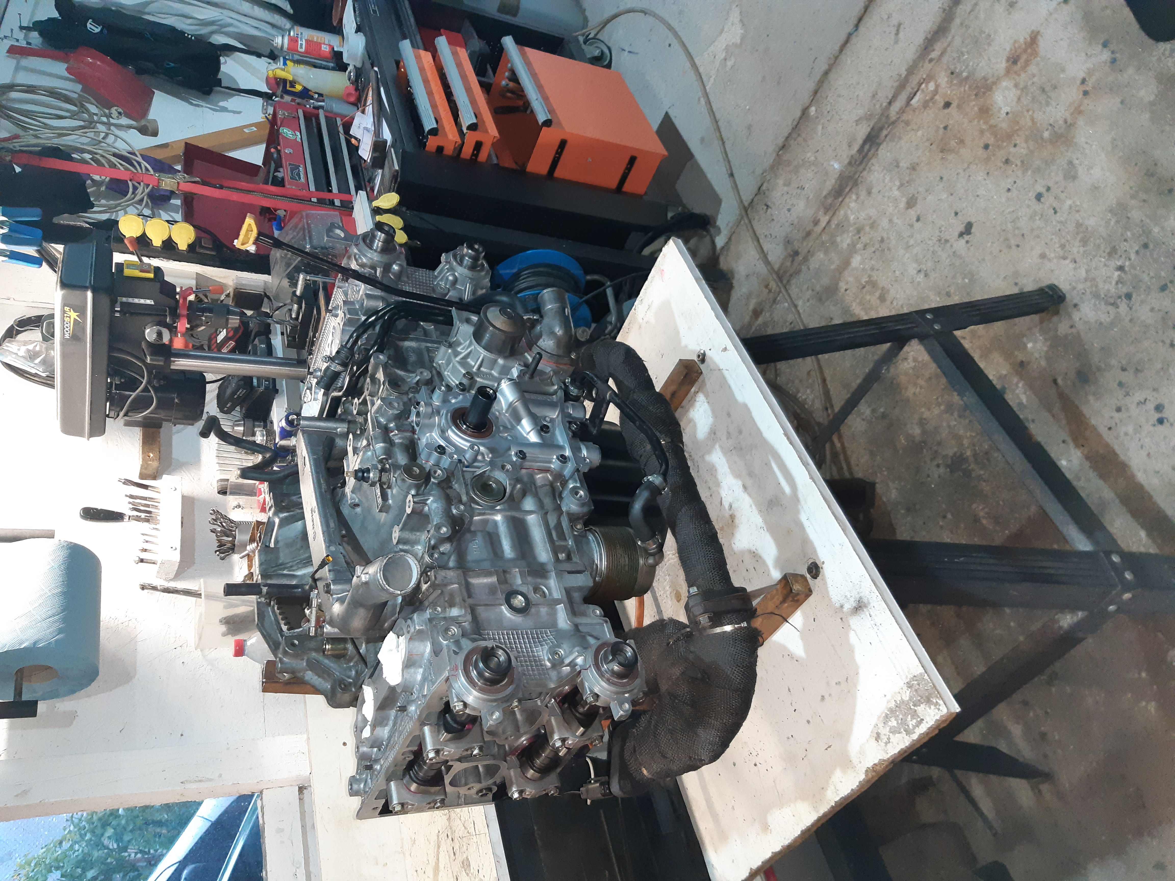

Le nouveau bloc est là
Un peu de montage ( distribution, injection, périphérique....) et bientôt de retour sur piste
