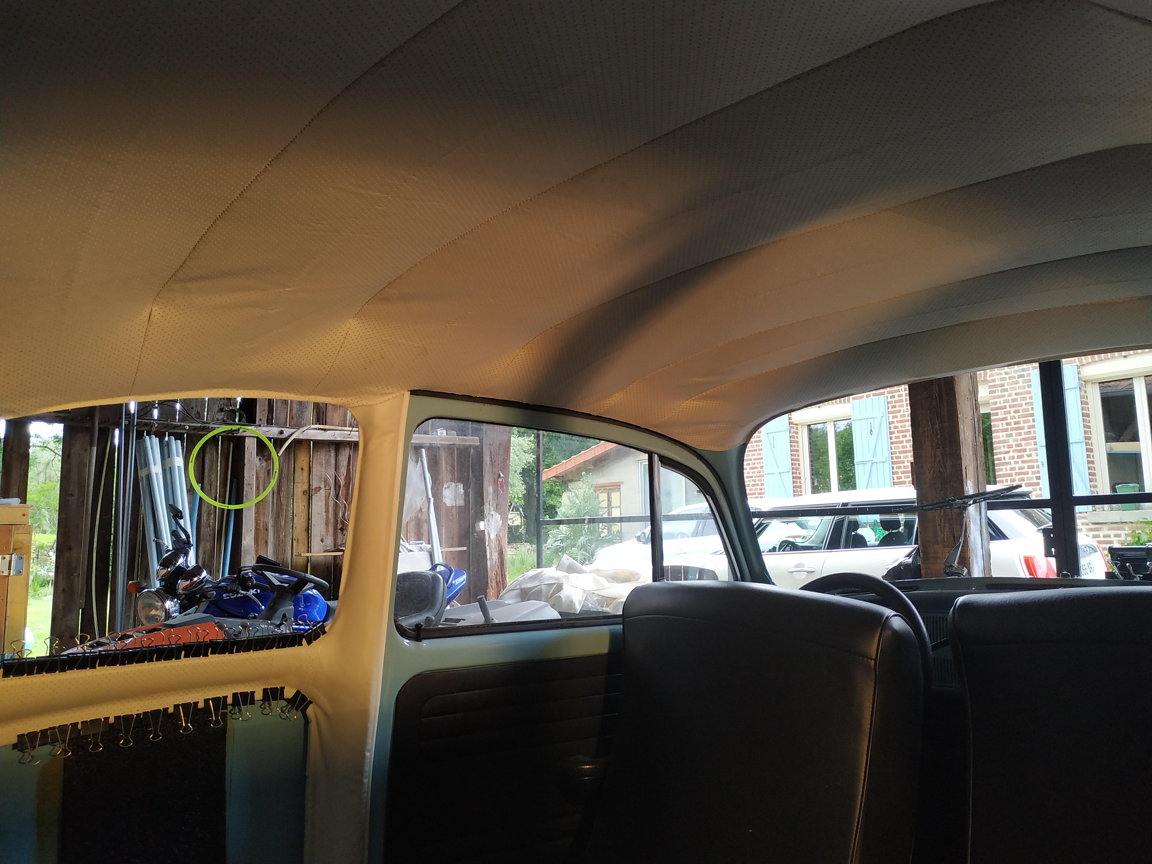

Bon j' ai été super long a m y mettre vraiment mais voilà le boulot de cette aprem. Je précise que c est en cours la, il reste des endroits a tendre et coller. Je suis assez content du résultats.

Bien vu les petites pinces :thumb:

:thumb: Ça se présente bien!

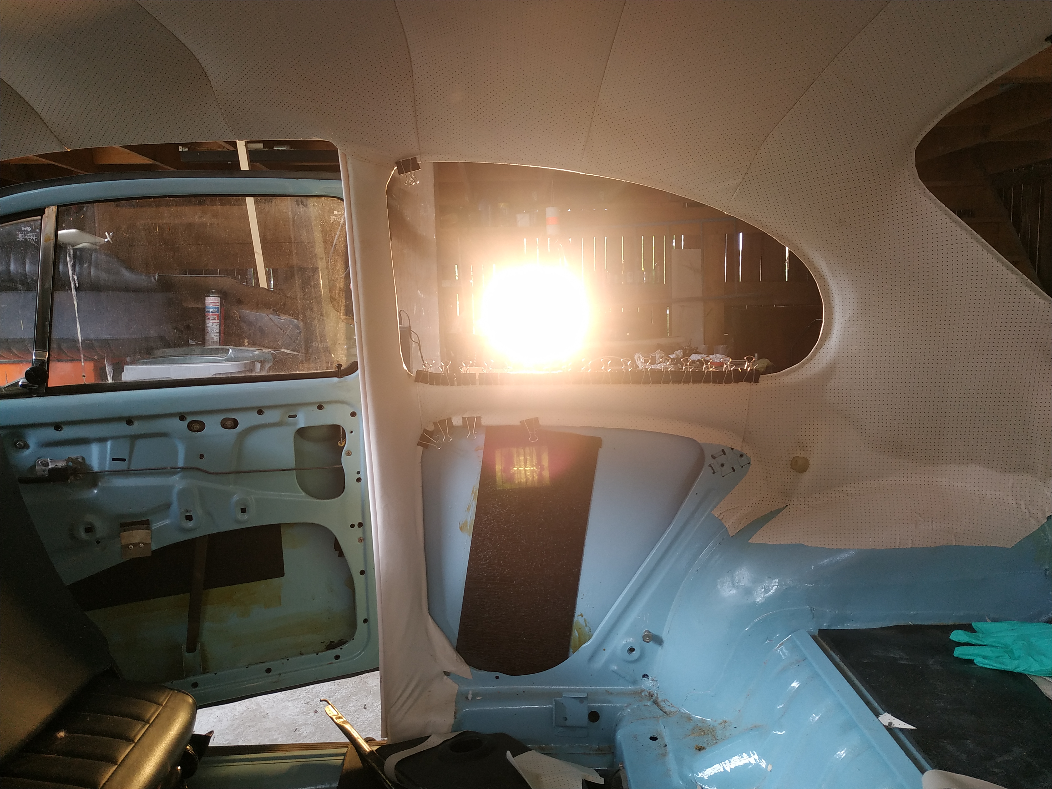

Et voilà résultats de l après midi.
Re: White lady
Pas mal du tout. En plus avec le soleil pour le moment là simili est plus facile a travaillé.
Re: White lady
Et le pisto à chaleur visible sur la photo !

Le décapeur aide bien en effet.
C est fini résultats plutôt propre pour un amateur. Demain nettoyage interieur, pose des moquettes isolantes et des vitrages.
