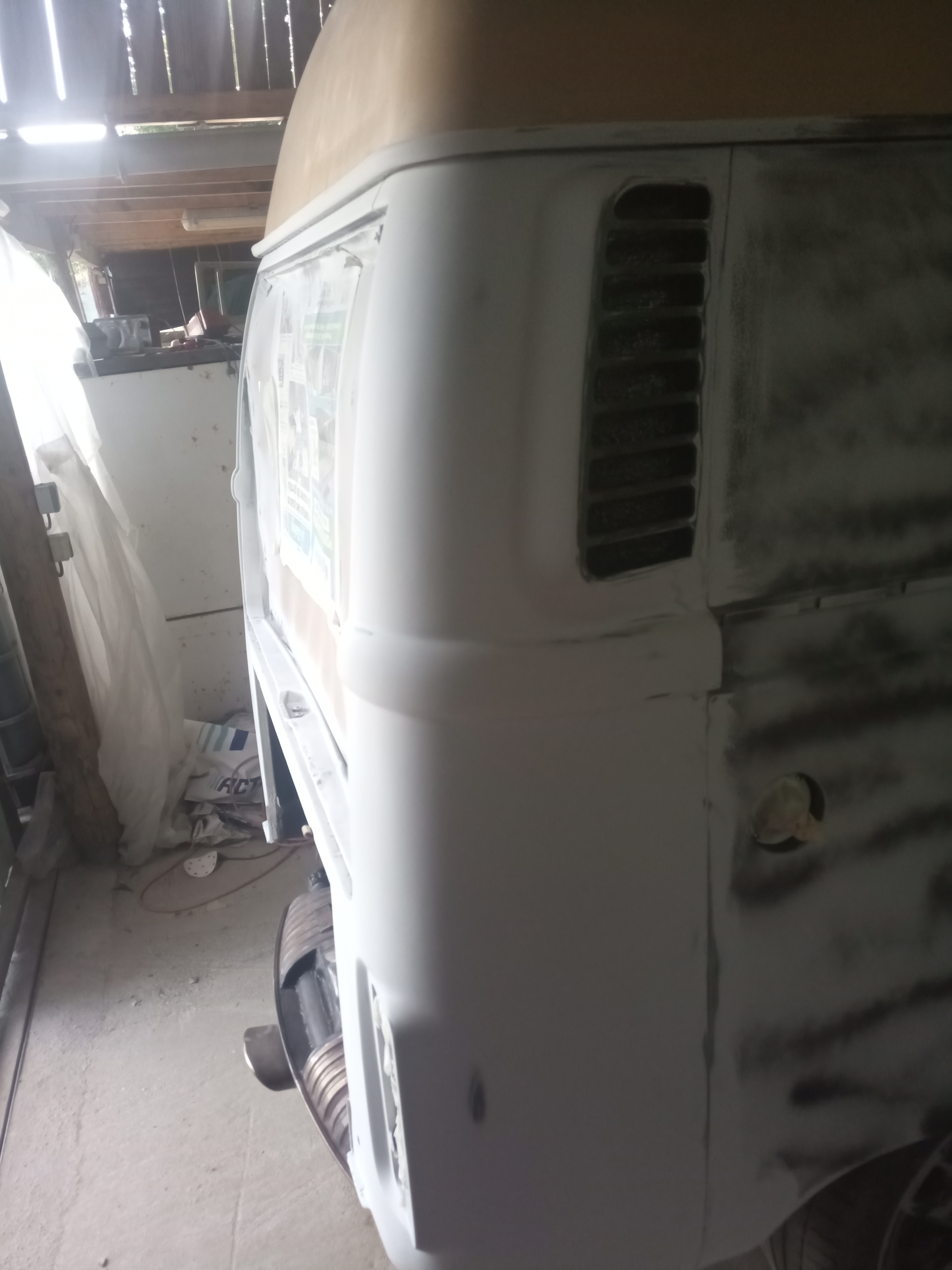

Bon bah j'ai recu mes joints le verdict est tombé va falloir modifier cela petit recap de ou sa merde pour que vous comprenez
donc va falloir combler le léger jour sinon sa va siffler et c'est un bruit très chiant donc a voir ce que je fais sa me souci un peu de recouper pour ressouder maintenant vu le stade de la préparation donc je pense il y aura un mastic alu a cet endroit a réfléchir ... Puis maintenant que je l'ai vu je ne vois plus que sa
et voila la suite des travaux depuis les poignées on récupérer leur barillet mais bon a vérifier avec des clefs de copain car meuler un peu les lamelles alors je veux vérifier qu'une autre clef n'ouvre pas mes portes sinon je rachèterais des poignées hs pour les barillets me reste celle du capot moteur a faire qui vient d'arriver

Oh c'est comme sa faut mieux le voir maintenant que quand cela est peint sa va se refaire de toute façon yen aura quelques uns des défaut mais bon j'essaye de faire du mieux que je peux je l'ai vu donc va faire le nécessaire pour ce soit le mieu possible
