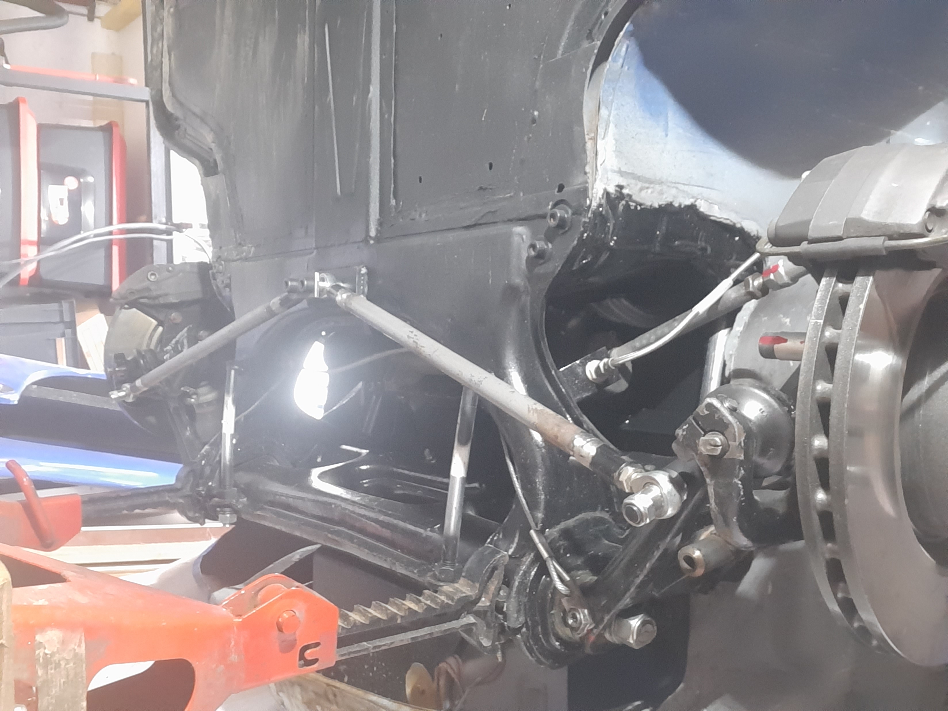

Ne pouvant pas descendre le notchbaru chez mon prépa pour le 1er démarrage et réglage j en profite pour continuer des améliorations
Ici un renfort du train av qui rigidifie en latéral le bras inférieur
Attention cela ne peut pas s s'appliquer sur train d origine, moi ça fonctionne car j ai un petit débattement de suspension et il faut modifier les butées de trains
