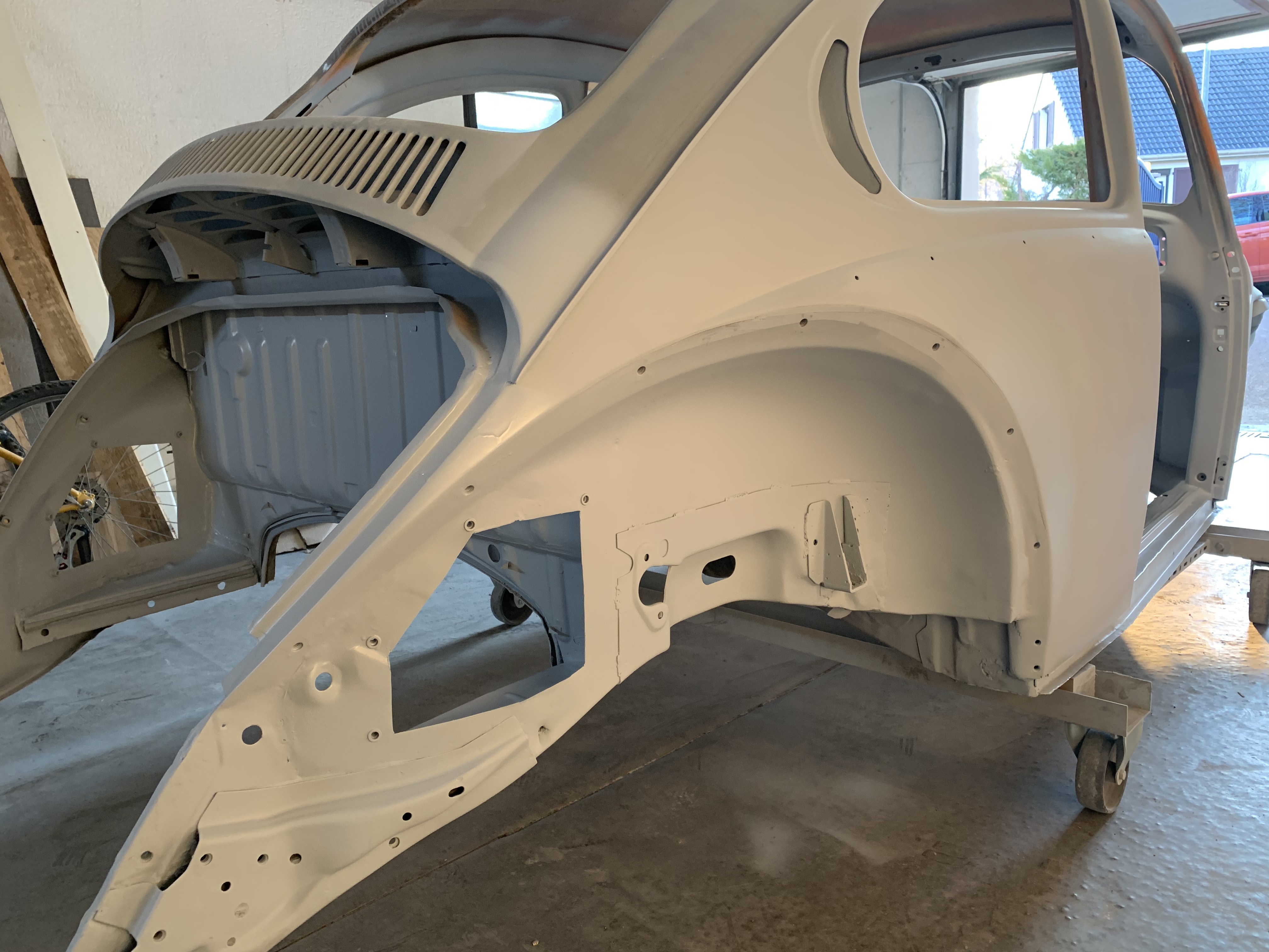

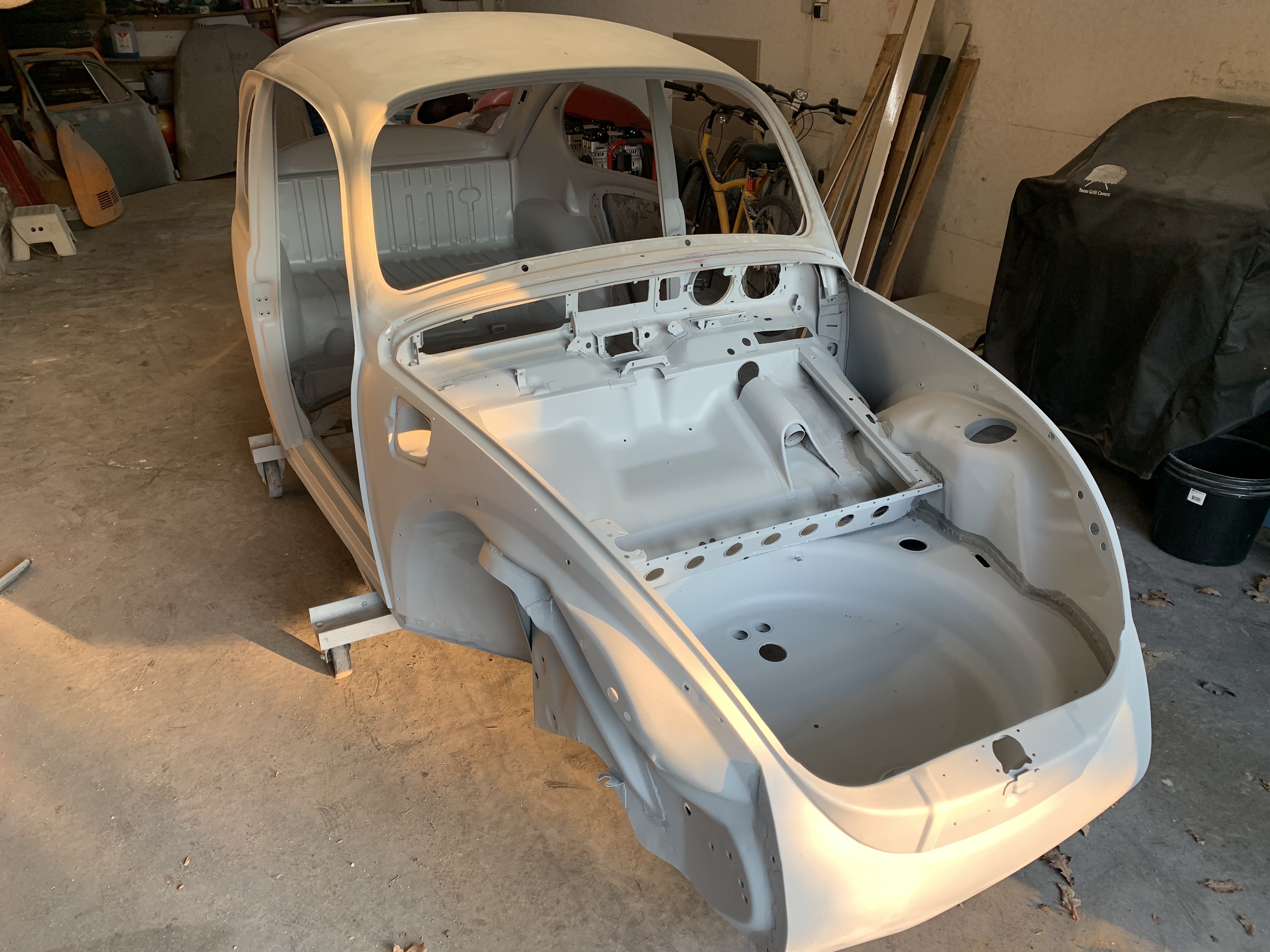

hello !
petite mise à jour du dimanche...
tout le derrière de la banquette est en appret epoxy,
les longerons aussi,
mon tableau de bord est terminé,
le compartiment moteur aussi !
les passages de roues sont ok, flancs arrière aussi,
le coffre avant est quasi terminé, il me reste la tôle verticale au dessus de la roue de secours a refaire, et les 2 petites équerres qui tiennent les vérins de capot,
j'ai profité de la promo chez Bugart (-15% sur tout le site ce week-end), pour recommander une jupe arrière qualité origine car la jupe repro que j'avais était une grosse daube...
j'ai aussi commandé mon ciel de toit (...blanc !
), et un démarreur high-torque....
ça avance tranquillou.....
quelques photos :

- Messages : 6188
- dangerous
- Messages : 1016
- Localisation : NIZZA
- Messages : 2401
Bien joué belle avancée.
Du coup tu peins toi même ?
