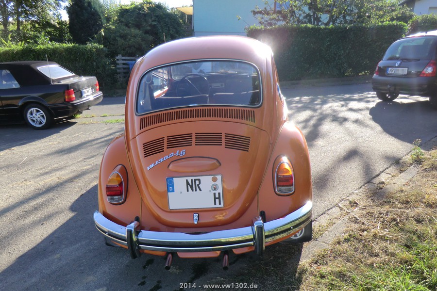

Orange c'est bien orange.
La couleur ya que ça de vrais
Le noir c'est tres classe, mais on s'en lasse, et on cuit dans l'auto !

Les 2 sont bien, mais je prefere le orange
Surtout si tu veux en peindre chez toi, c'est plus facile un orange brillant direct qu'un metal/vernis

+1 pour le orange, c’est mieux pour une citrouille.
Et puis le bleu métal c’est déjà la couleur de la 1303RS, je suis super fan mais autant faire original.

Si ta couleur d’origine C’est le orange,fait la orange!!!Si un jour pour x raison tu décide de la vendre c’est un bon argument de vente.
- Messages : 6165
Orange. Le bleu c'est pour moi

Orange a 200%
