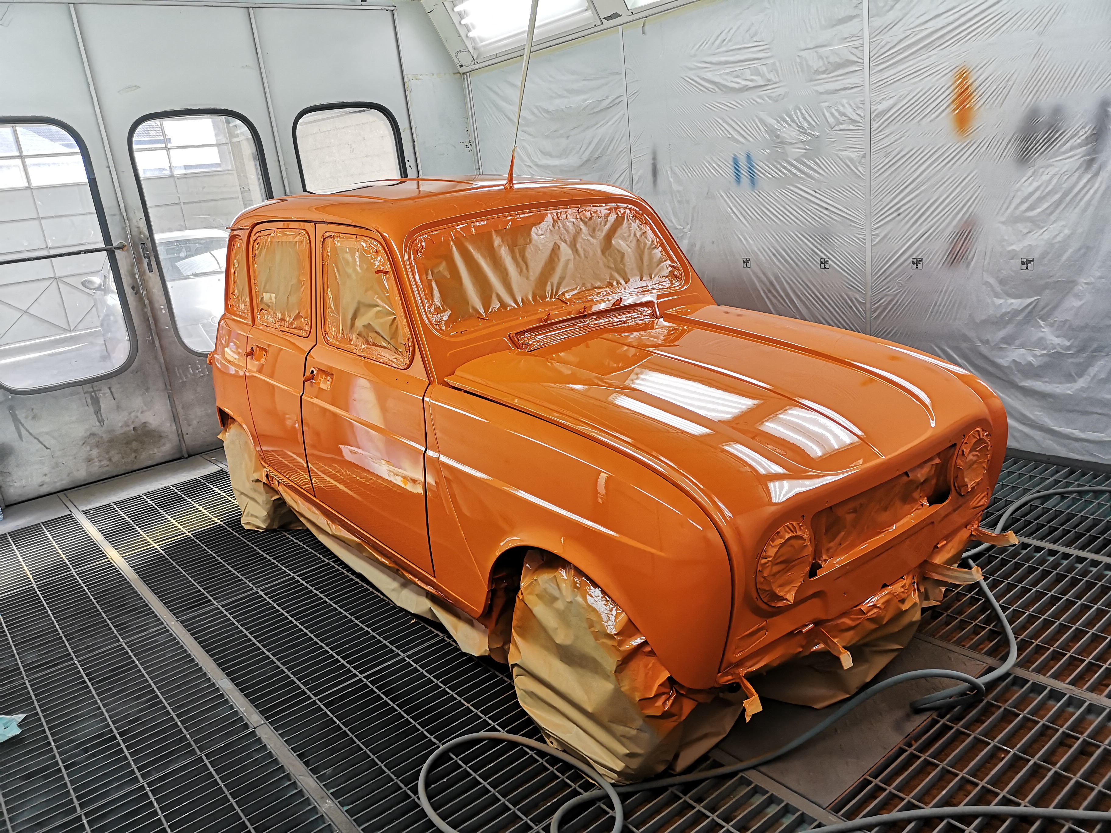

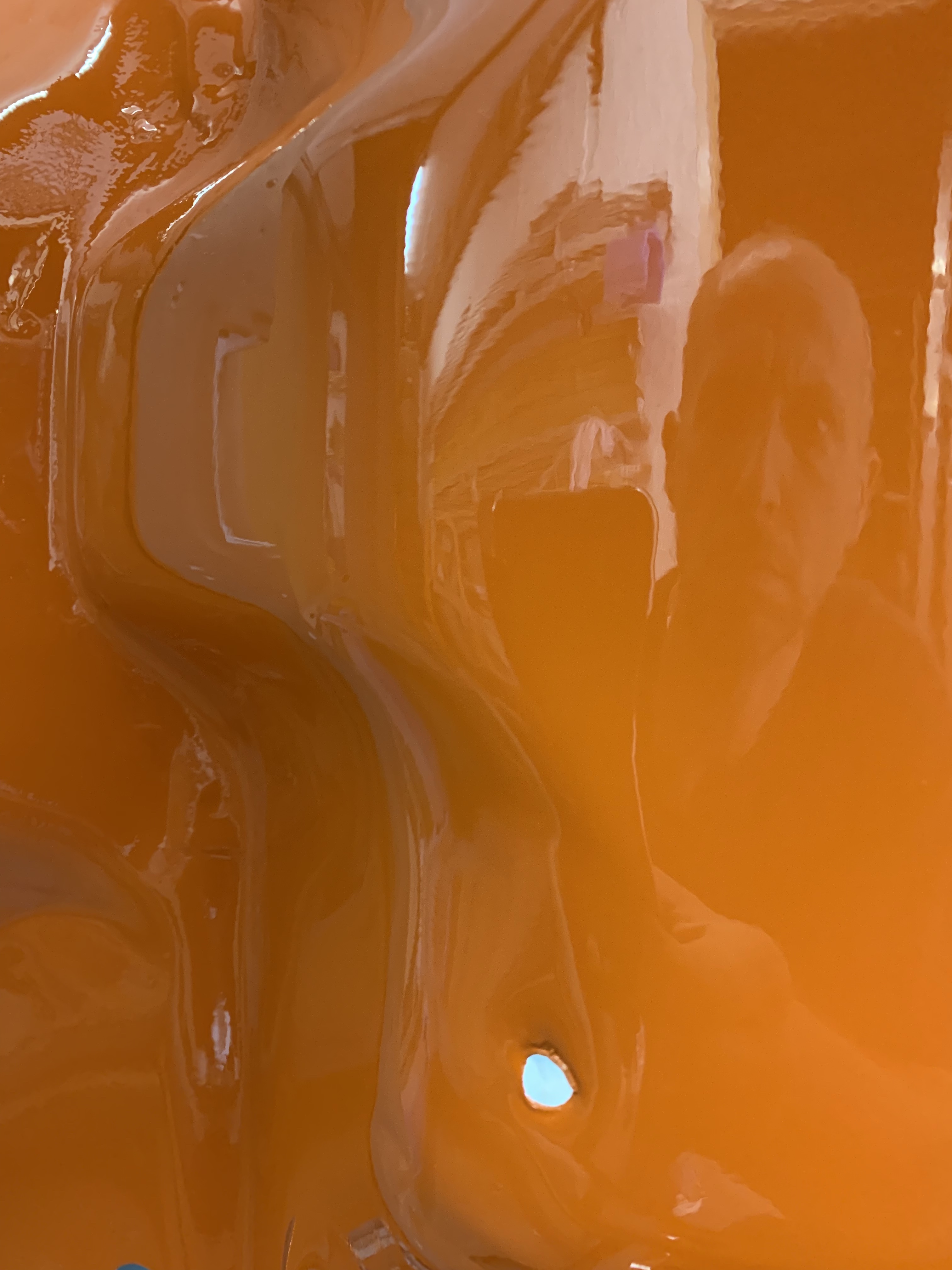

Dessous du tableau de bord et cloison de pédalier… c’est fait !
Ça brille, pas de coulures !
Mais un peu de peau d’orange à certains endroits…
Ça reflète bien, j’adore !! 😁

Excellent Benoît. Pour la peau d orange a voir si c est l apprêt garnissant qui n a pas été assez poncé ou si ça vient de la pose de la peinture. J en ai eu aussi faudrait que je me motive à faire un essai de lustrage.
Terrible. La peau d orange a ces endroits ne dérange pas visuellement.
Messages : 2501
prototix a écrit : 20 juin 2021, 16:53 Terrible. La peau d orange a ces endroits ne dérange pas visuellement.
oui oui, aucun soucis a ces endroits là, il y aura la moquette...etc...
c'est pour ça que j'ai commencé la peinture aux endroits qui ne se voient pas, pour me faire la main ! :wink:
Messages : 6165
la peau d'orange c'est vilain sur les cuisses des grosses dames, mais pas là :lol:
Messages : 2501
Benoit a écrit : 20 juin 2021, 20:44 la peau d'orange c'est vilain sur les cuisses des grosses dames, mais pas là :lol:
bah...si les grosses dames ont aussi de la moquette, ça ne se voit pas.... :lol: :lol:
La peau d'orange ça va bien avec cette couleur :lol:
